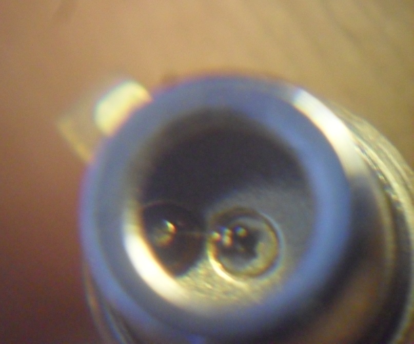

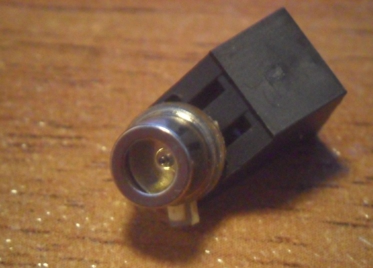

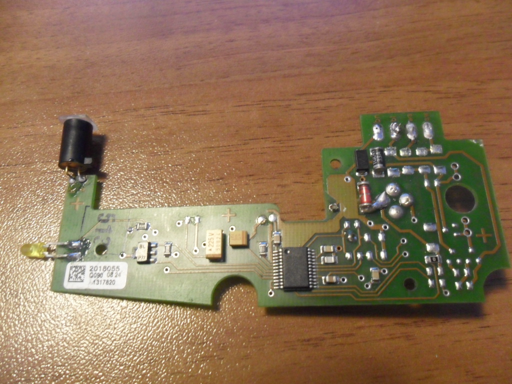

Доброго времени Всем. Вот есть диод, хочу собрать указку. Опыт первый. Что за диод не знаю, знаю что красный. Получится ли?
Странный какой-то , можете окошко диода с линзой сфотографировать, а то непонятно . Есть похожие внешне на лазерный диод , фотодиоды . поключать не пробовали ?
Все равно не понятно, и токопровод там один. Я бы проверил практически, подав на него ток, например от двух ААА батареек+малоомный резистор. а вообще подождите, может из корифеев форума кто-нибудь опознает его.
корпус с таким большим окном и язычком сбоку для лазерных диодов не характерен. также внутри он както не похож на лд. что был за оптический датчик и где там стоял этот компонент? откуда инфа, что он красный? (у меня подозрение, что это либо светодиод, либо скорее чтото фотоприемное)

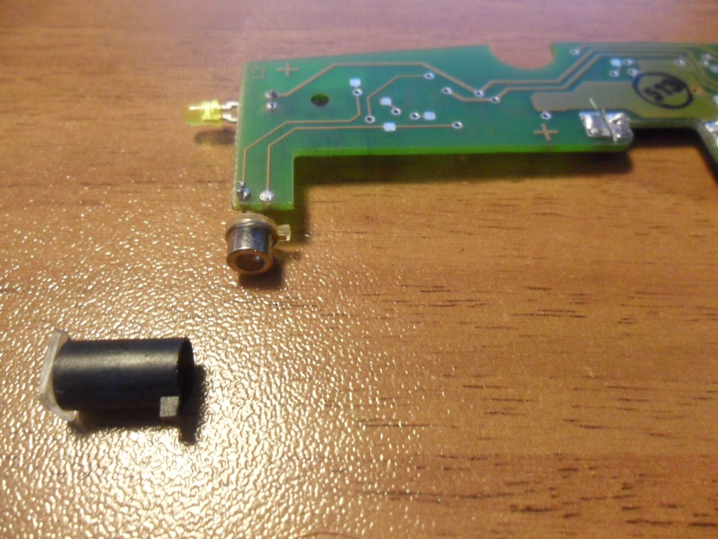

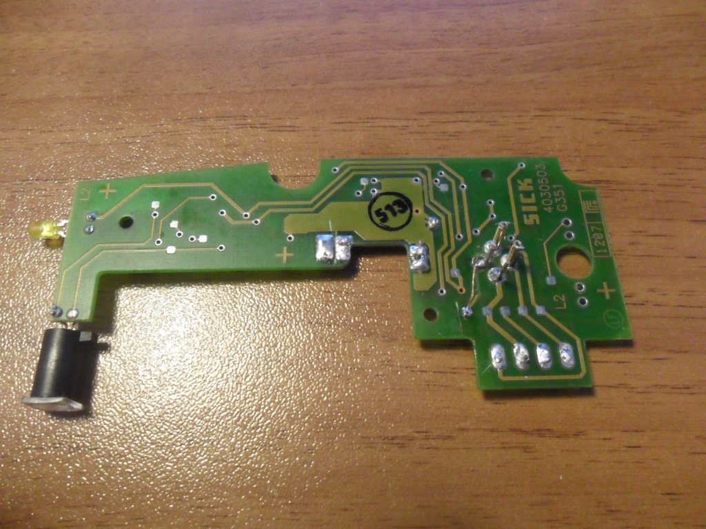

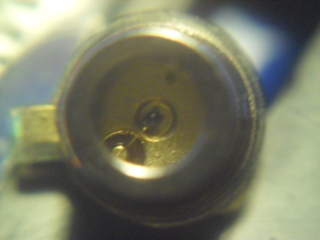

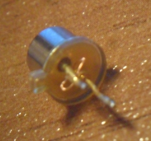

а я думаю, где-то же я видел такой... так вот, это точно фотодиод, со снятой линзой . Вот где я такой видел; http://www.aliexpress.com/item/APD-...th-905nm-Bandpass-Filter-Lens/1722382234.html
дошел до товарища взял остатки данного датчика. Снял колпак с линзой. Стрелкой указано место установки приемного элемента. И ссылка на датчик. http://vision-supplies.com/p/48643/sick-wtr2-p511
Знатоки, скажите пожалуйста это фотодиод или ик диод? Я в данной теме почти 0 . Телефоны, ПК моя стихия.... Есть датчики с указанием на корпусе "класс 2". Может кто сталкивался. Спасибо)
