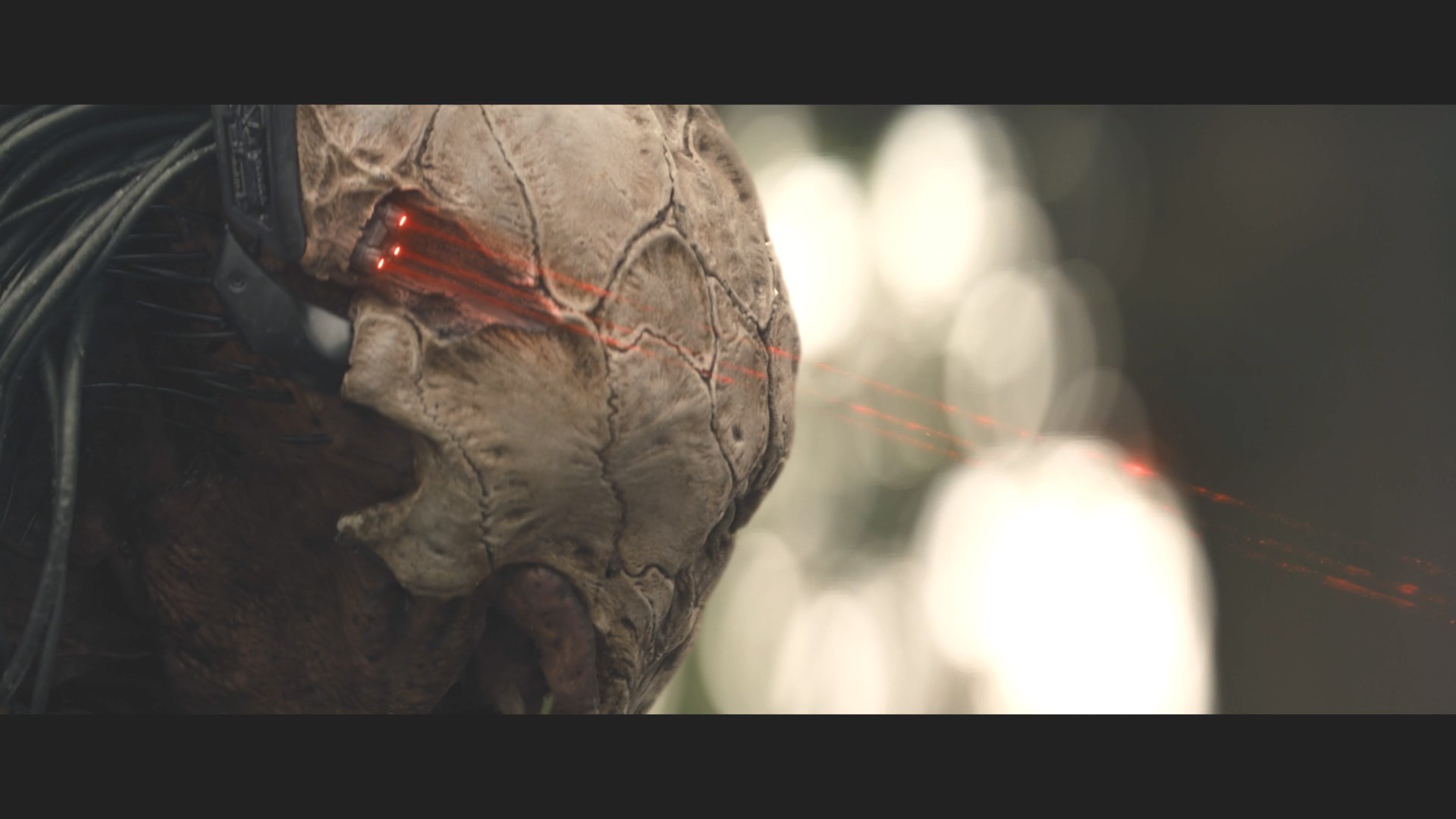

    Всем привет дорогие соучастники. Есть вопрос по мотивам не так давно вышедшего фильма "Добыча". В нем фигурирует инопланетный "хышьнык" с классическим целеуказателем в виде трех красных лазерных точек. При этом луч виден даже днем.
    Хотелось собрать что то подобное. Вопрос это реально сделать или нет? Интересует в первую очередь мнение участников форума, как имеющих опыт и представление о лазерных девайсах.
    Сколько мощности надо в луче что бы он был виден как в фильме?
    Для примера прикрепил скрин. Да наверное многие этот фильм смотрели, поэтому примерно представляют как это выглядело.

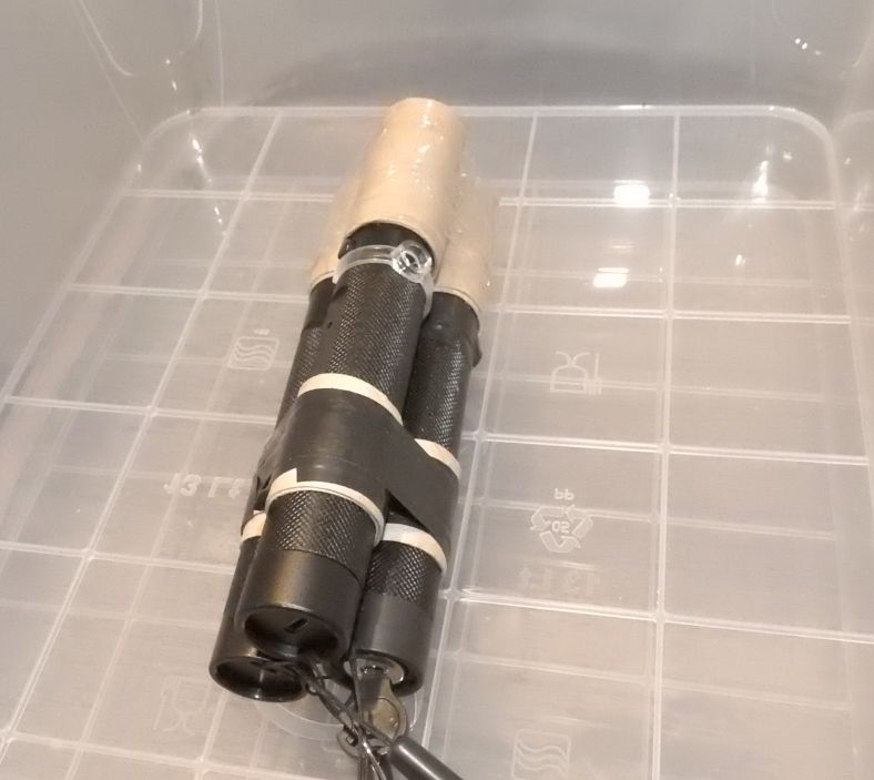

    Ну а пока в качестве эксперимента купил пучек лазерных указок. Взял разных моделей, по типоразмеру как Laser 301, длина волны скорее всего стандартная 650nm, часть под батарею 18650, часть со встроенным аккумулятором.
    Мощность оказалась с разбросом, одна 115мВт, другая 145мВт, самая мощная выдала 210мВт, но пока я настраивал систему она вышла из строя. Стала светить как светодиод, при этом ток потребления был в районе 350мА. Внутри сплошной пластик, даже нет намека на теплоотвод и драйвера я тоже не увидел. Разумеется диод там работал в перекале и накрылся.
    В общем указки эти полный шлак, диоды установлены криво, чуть ли не поперек модуля. Пришлось колхозить конструкцию из картонных втулок и скотча, что бы вращением в них вокруг оси указок эту конструкцию хоть как то отьюстировать, что бы была хоть небольшая видимость параллельности.
    Визуально в помещении луч не видно. На улице на дистанции метр сбоку тоже не видно, если же поднести на уровень глаз смотреть вдоль луча, то он заметен, но не впечатляет. И это при отсутствии уличного освещения. На освещенной улице видно будет только точку.
    Пытался делать фото, но ничего толкового не получилась. Точек как они образуют треугольник прицела не видно, не хватает динамического диапазона матрицы, все расплылось в одно пятно. Ну и сами пластиковые линзы в указках тоже не ахти какого качества и луч мало того что невозможно сфокусировать в узкую струну, так он еще и не круглой формы.
    В общем первый блин комом, но я пытался :D
    Фото как уже писал тоже такие себе, ниочем, но пусть будут.
    З.Ы. Так как одна красная указка накрылась я ее заменил фиолетовой, выдает она примерно 50мВт и на фото едва видна.
    З.Ы.Ы.Опыты производил за городом с целью минимизации опасных и вредных факторов для окружающих.

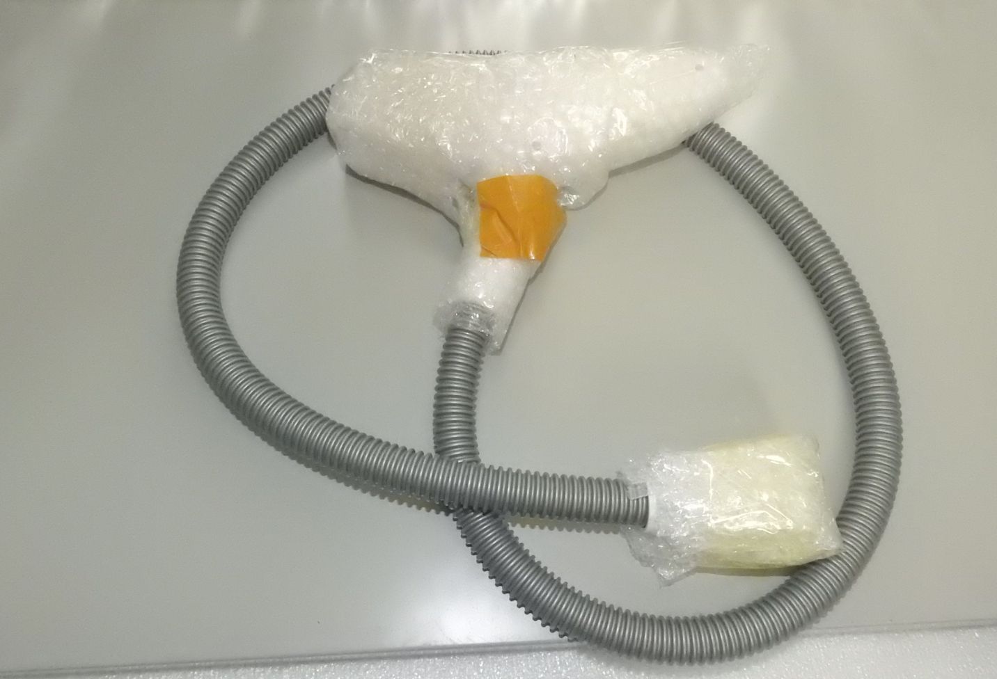

    Ну а пока пришел еще один компонент костюма хищника, плазменная пушка :):):)
    Пока только распаковываю, немного шокирован тем что полностью отсутствует какая либо инструкция, даже в бумажном виде. А туда ведь надо как минимум заливать охлаждайку...
