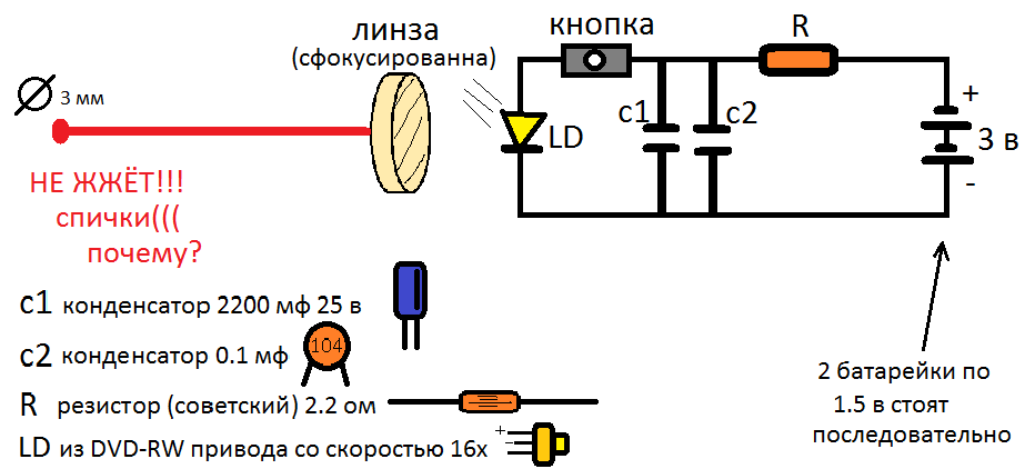

    вот собрал лазерную указку сделал вроде всё правильно НО ОН НИЧЕГО НЕ ЖЖЁТ!!! что делать?! лазерный драйвер.png

  13. Artemka
    Кто эту схему рисовал??? Кнопка стоит в разрыв диода!!!! очень велик шанс, что диод уже сгорел.
  14. Nailka_007
    Nailka_007 Новичок
    схема моя) он если бы диод сгорел то бы он не светил так ярко как он всё ещё светит у меня??? и всё робит) НО спички не жжёт, только кота соседского могу по коридору гонять))) ЛУЧ СФОКУСИРОВАЛ В 0,5 мм и всёравно ничего НЕ ЖЖЁТ! что делать? помогите? плиз..........
  15. Artemka
    Я тебе говорю схема плохая! Еще несколько включений или новые батарейки и кирдык диоду.

  18. Artemka
    Все верно! потому что ток низкий. Надо питать от трех батареек и резистор заменить на 5-6 ОМ

    Nailka_007 Новичок
    вооооооооооо!!! заработало только я от 2 батареек запитал а резистор ваще нахер убрал остались только конденсаторы а лучь сфокусил до 0.1 мм и все ЖГЁТ!!!)))
