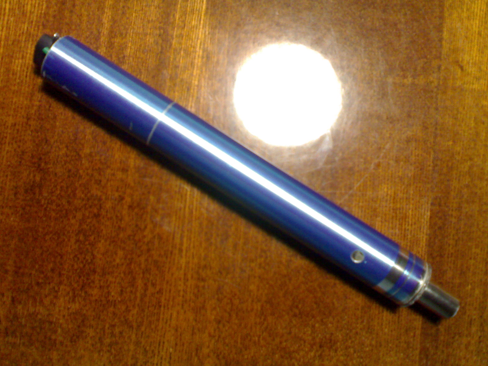

    Собрал лазер из DVD-RW 20x 260 мВ, сделал корпус из старого вала от лазерного принтера, запитал от трех аккамуляторов по 1,2 вольта и зарядку от китайского фонарика приспособил, так что теперь для зарядки достаточно только подключить это чудо к розетке :D

    Класс :) а что за принтер был? драйвер трудно было уместить?

    Был не принтер, а картридж. :idea: А длинный такой по тому что зарядка не влазила :(
    Кстати драйвер там самый примитивный.

    Да и зарядка тоже самая примитивная :). Ты ж учти - нет гальванической равзвязки с сетью. Считай что во время зарядки на корпусе 220...

    я думаю у него все заизолировано и через корпус ничего не идет
    тем более барабан в пленке =)

    Если фотовал старый то он поцерапан и эта самая поленка слезла. НА ФОТО ЭТО ВИДНО. надежда на то что все заизолировано

    Народ правильно говорит - прими меры, чтобы фаза не оказалась на корпусе во время зарядки, заизолируй тщательно все внутри и т.п. Светочувствительный слой - хреновый изолятор. Не дай Бог, если кто-то схватится во время зарядки одной рукой за корпус лазера, а другой, скажем, за отопительную батарею, за водопроводный кран... Думаю, ты не один живешь в квартире, а другие могут и не подозревать об опасности.

    Изоляция имеется и в полне надежная, вот только смущает то, что если после отключения от сети прикоснуться к контактам гнезда зарядки может долбануть током, причем не хило :( Но это уже излишки производства, хотя этот минус можно считать и плюсом, лазер - шокер :D :D :D

    Допаяй паралельно тамашнему плёночному конденсатору резистор на 500k. Он будет его разряжать и током бится эта штуковина перестанет :).

    Спасибо за совет, но я это уже сделал ;)

    Зарядка взята из китайского фонарика, но если есть желание могу выложить её схему - хотя по-моему проще не бывает - полярный кондер с подключенным к нему диодным мостом и резистором :)

    Полярный? С мостом? Это что-то новое. У китайцев появилось новое чудо инженерной мысли? Интересно бы взглянуть. Если бы я размышлял как истинный китаец, то у меня на зарядку ушёл бы один НЕполярный кондёр и два диода. Ну если бы я пожалел пользователя - полукопеешный резистор в паралель кондёру...

    Извиняюсь, ошибочка вышла :? действительно - НЕполярный
