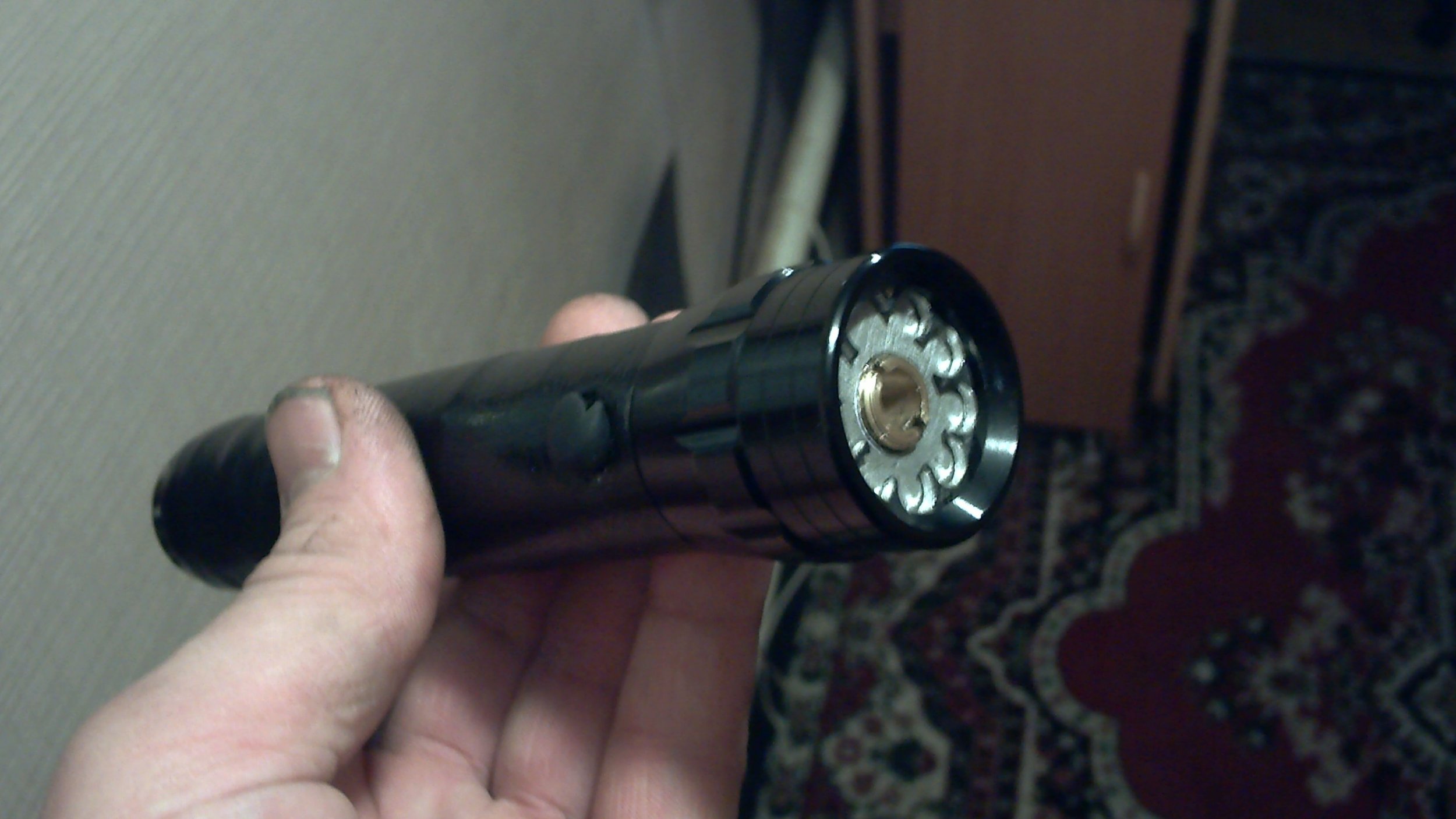

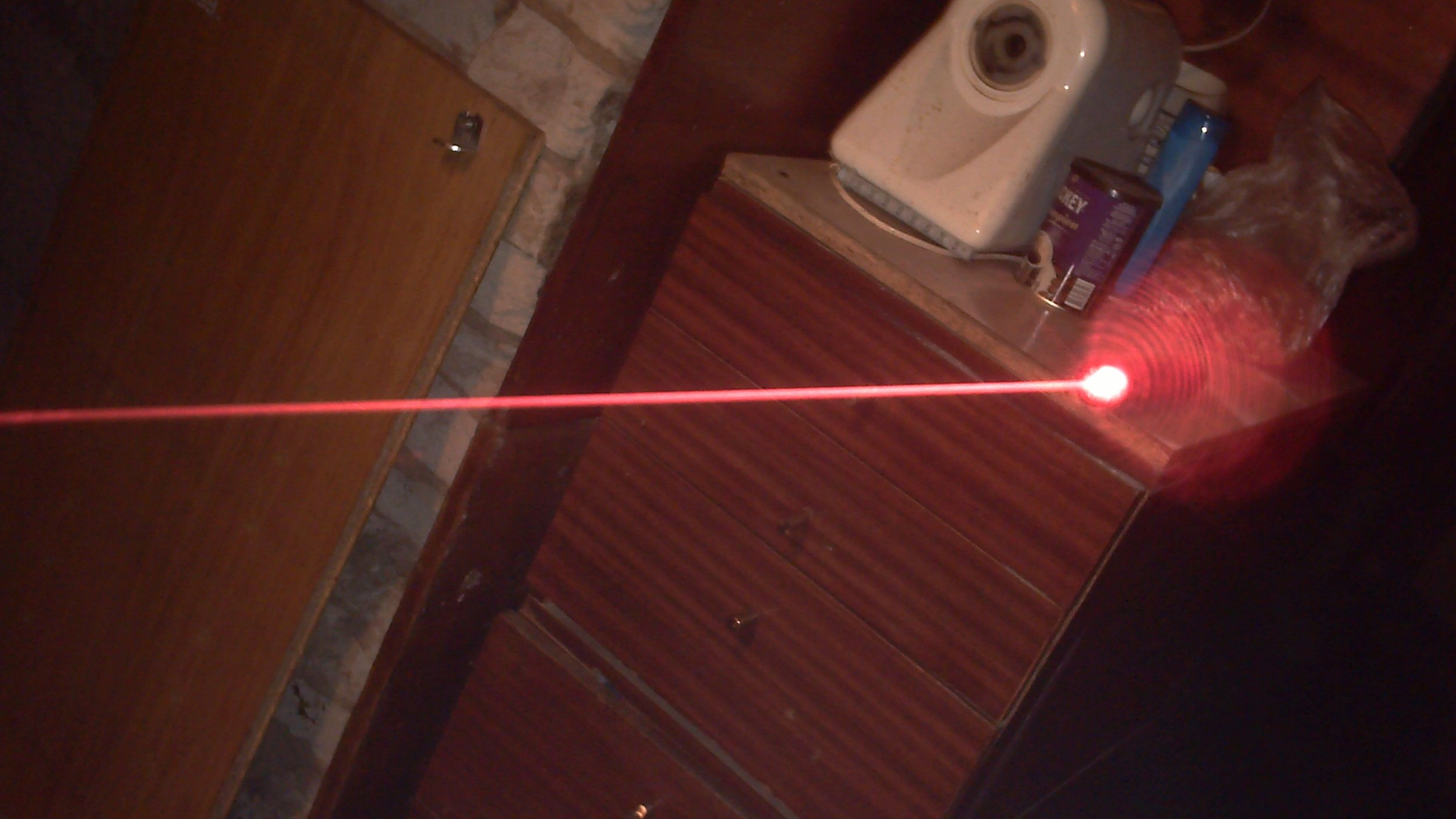

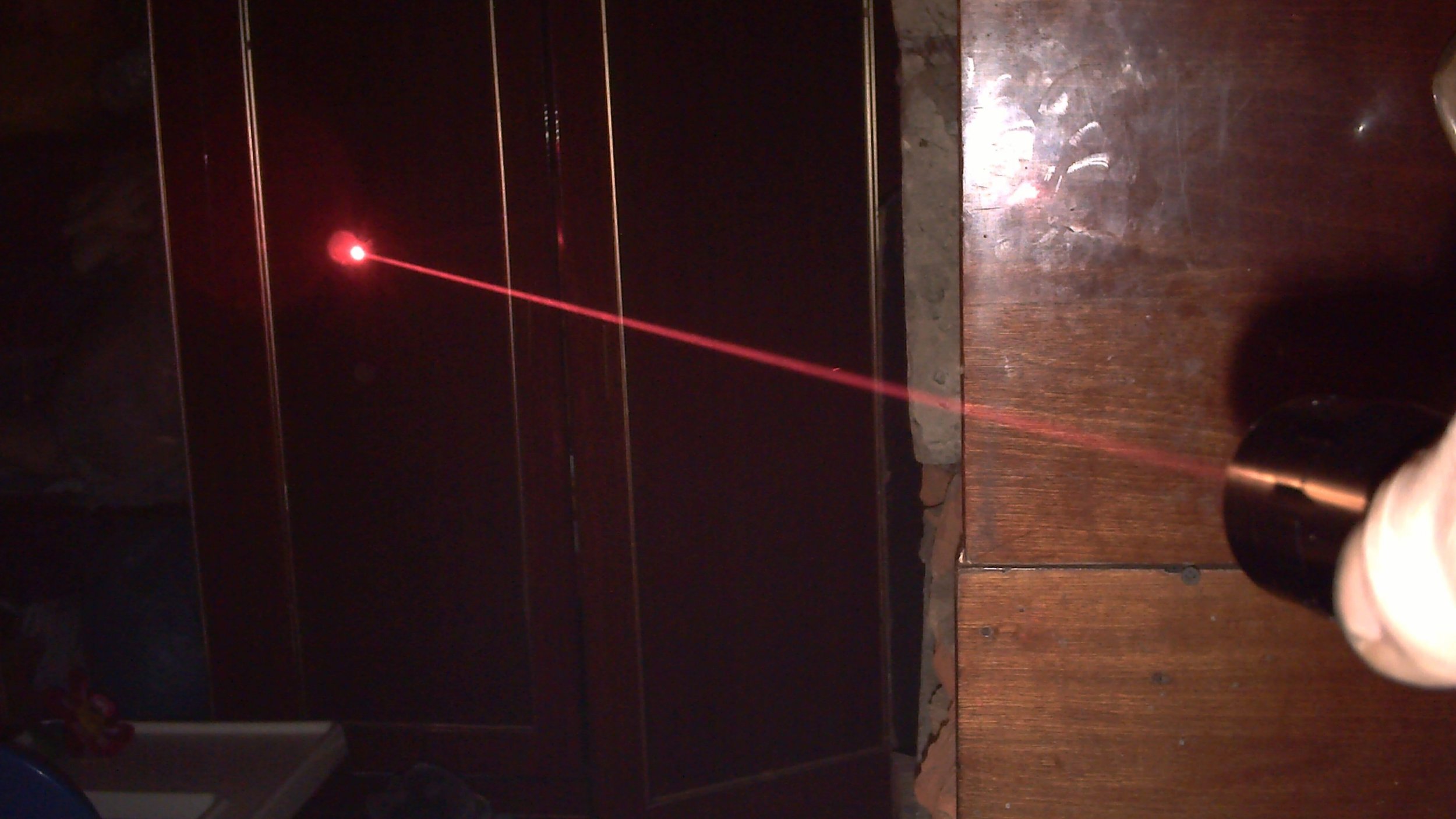

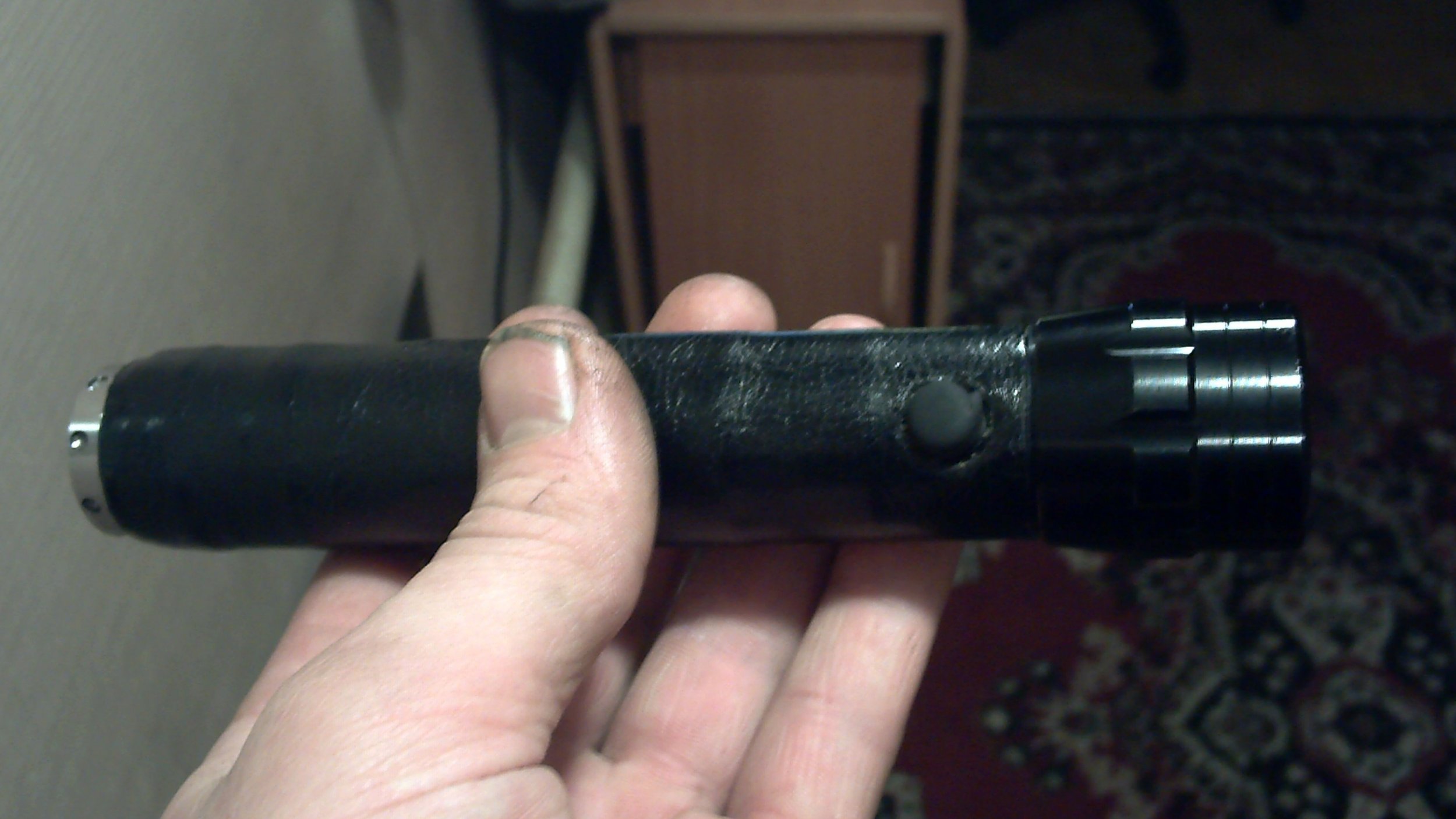

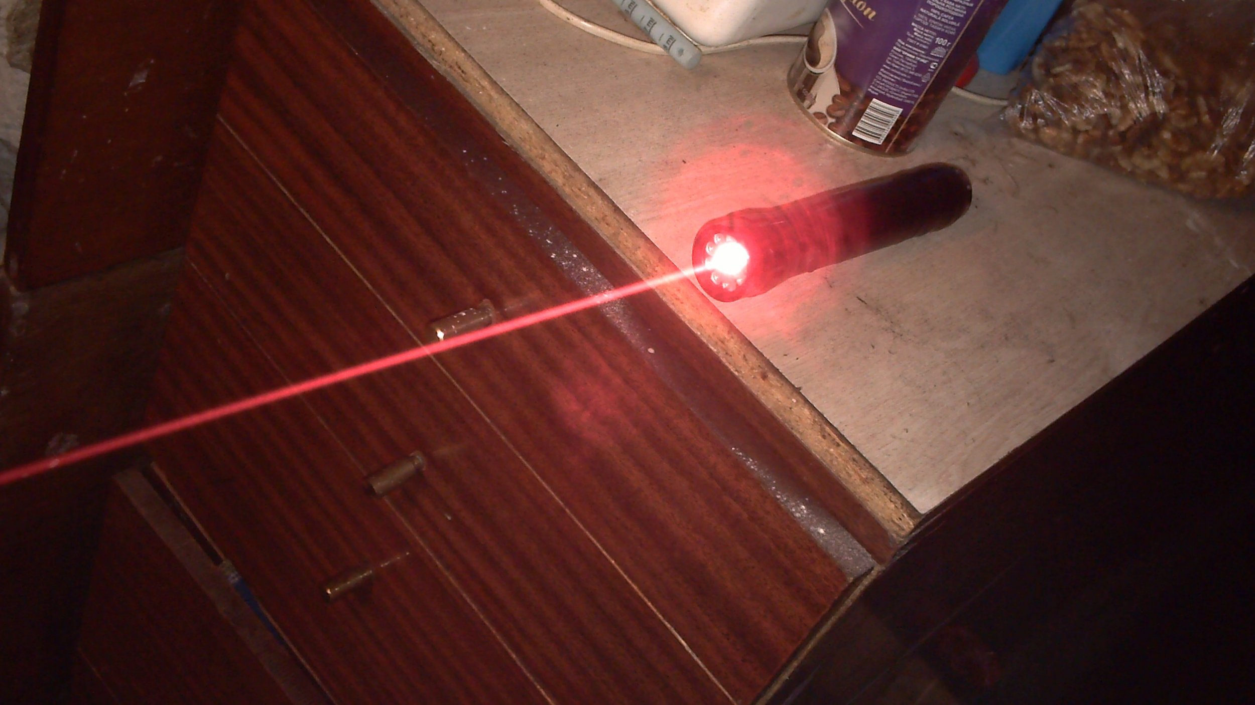

    Собрал на скорую руку, коллиматор точёный из аллюминия + медный регулируемый винт с линзой от китайской указки, луч с этой линзой очень толстый! И хорошо виден!!! Драйвер на LM317Т , ток 270 мА . Питание 6 мизинцев. Фонарик обклеил кожей. Присутствует кнопка с верху, и кнопка на крышке -предохранительная :) На мой взгляд лазер убогий,а что вы скажите? Прошу не пинать :)

    Он состоит из двух фонариков!(вернее черного и половинку серебристого) ;) И смотрелся чёрно-серебристым светом, Поэтому и пришлось кожей его обшить!
