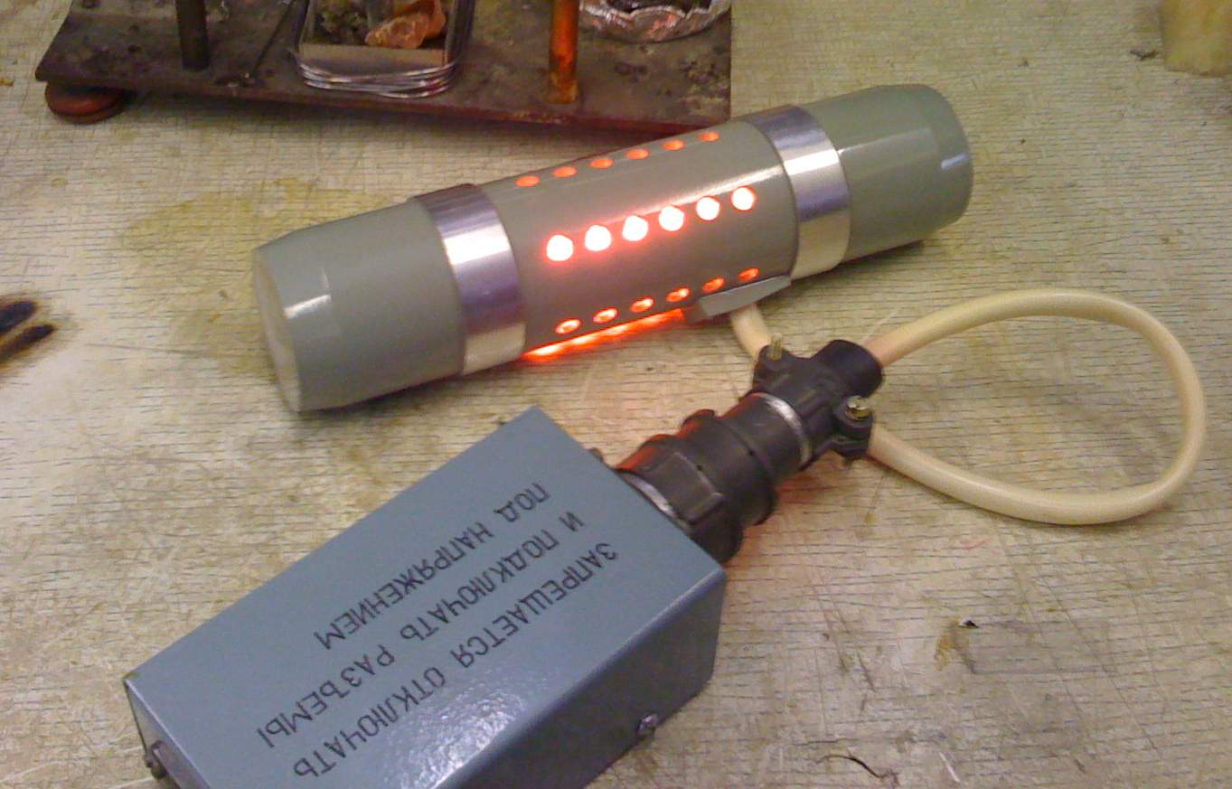

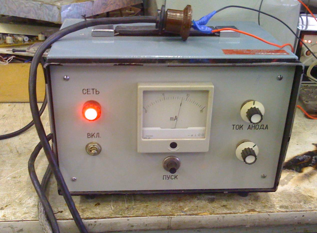

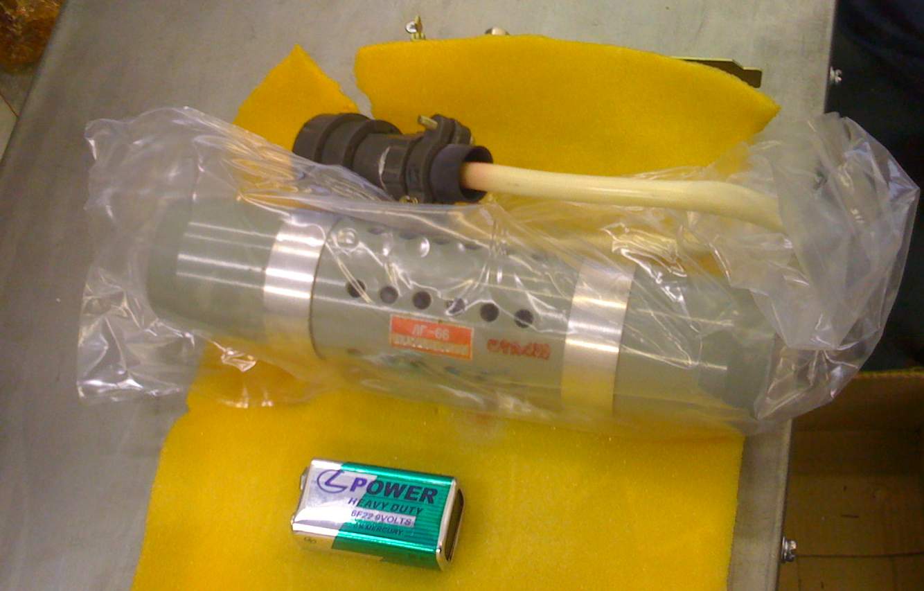

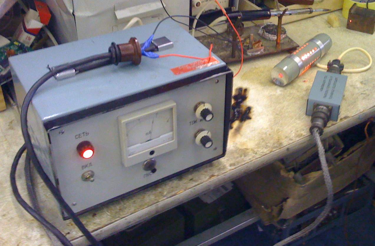

    вот достал себе вот такую игрушку:
    гелий неон ЛГ-66 (85 год, новый, зав упаковка, паспорт) и БП к нему ОКГ-13
    запустл на работе)удивительно, но завелся сходу и работает отлично...греется только :)

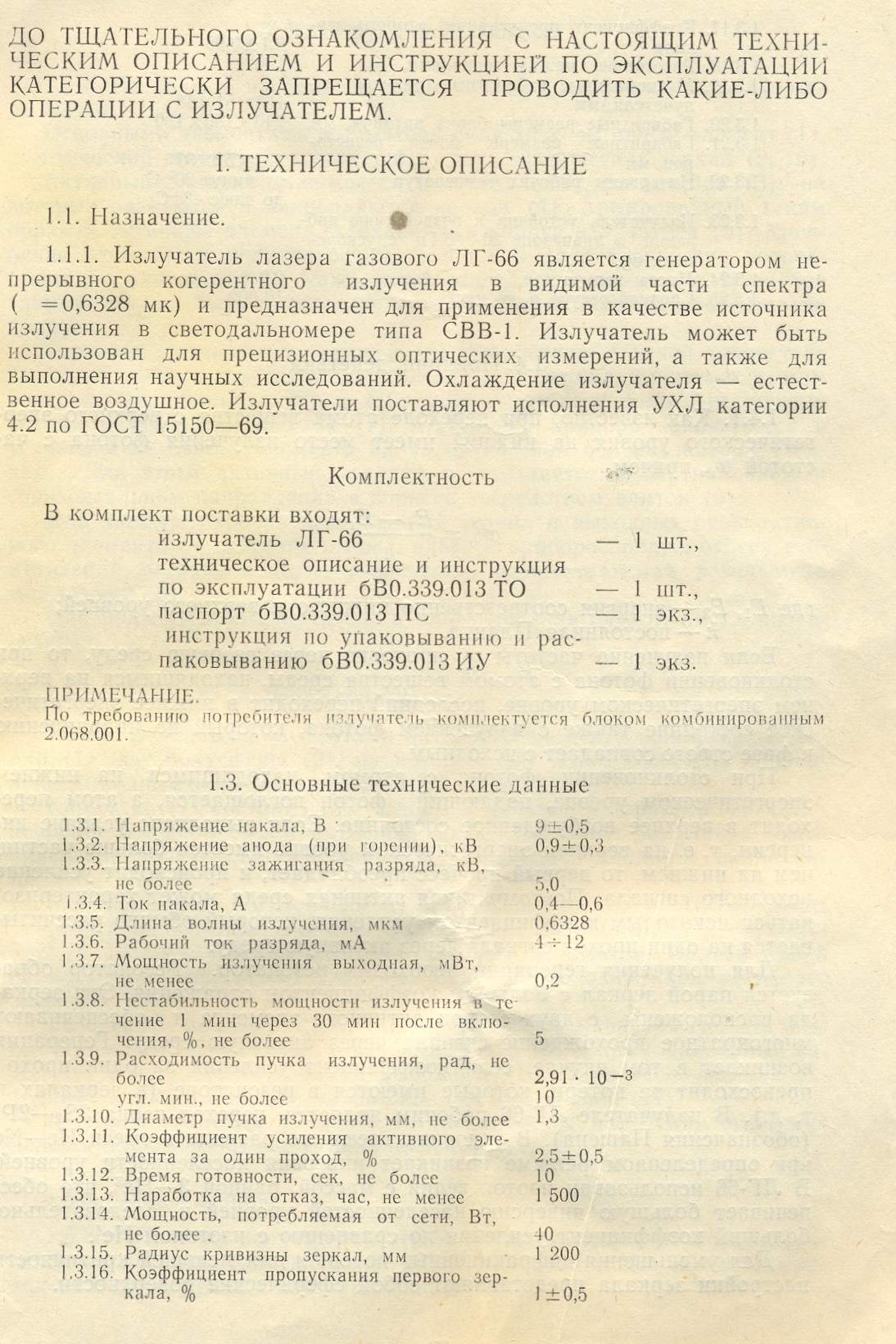

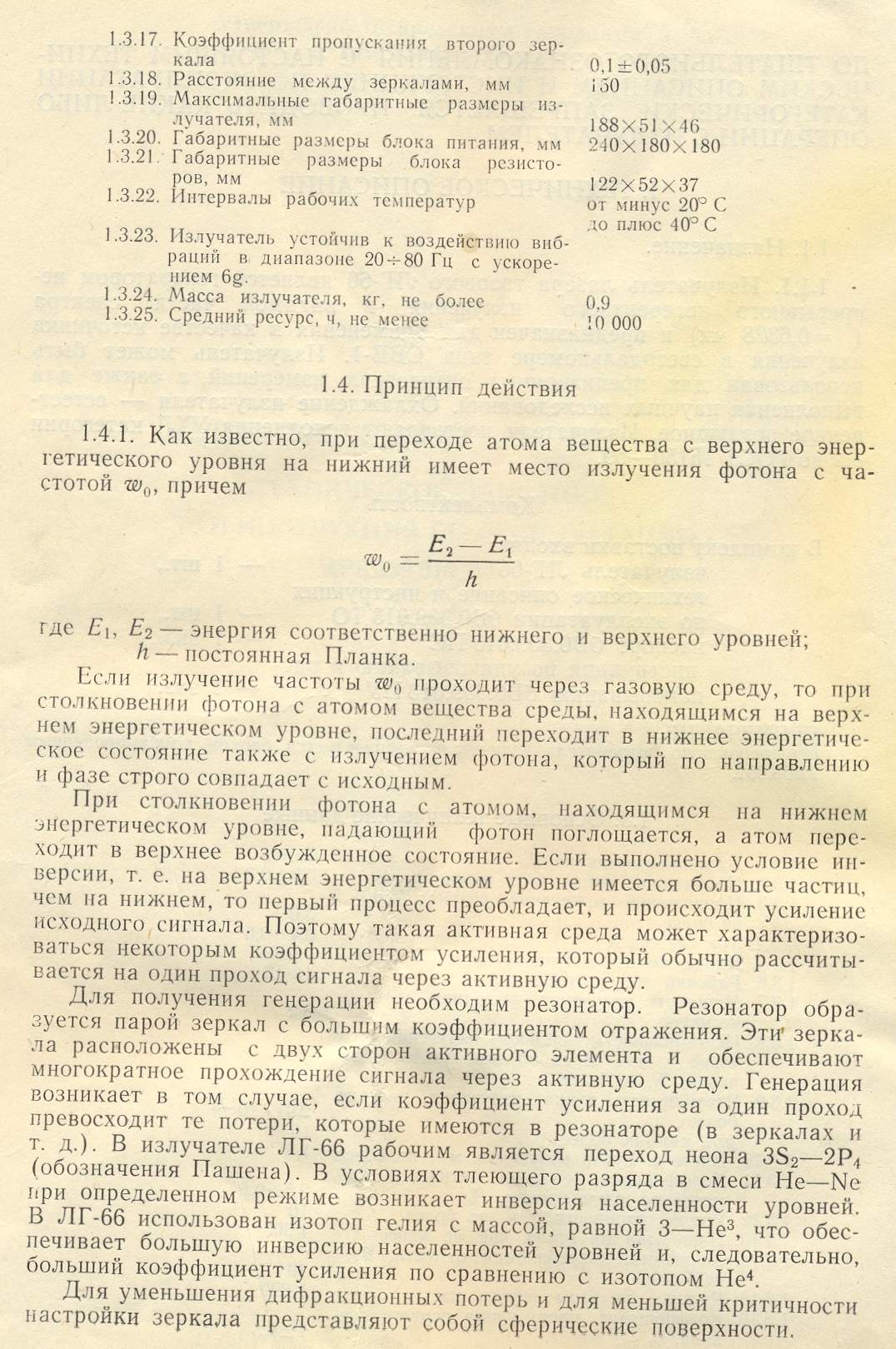

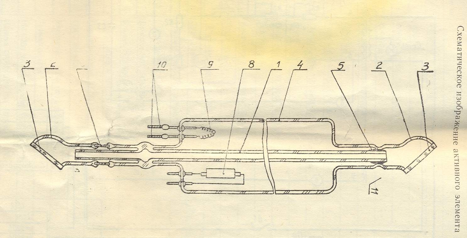

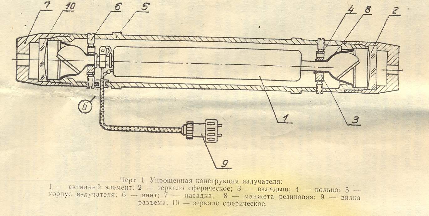

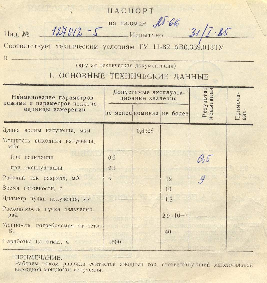

    У нас на кафедре такой же точь в точь стоит) Только на подставке специальной с уровнем. На нём у нас проверяют световоды.
    вот паспорт :)
    мощность всего 0.5мвт)

    Всегда интересовал вопрос: где используются лазеры такой мощности? Им комара со стенки не спугнешь!
    в паспорте сказано зачем он такой нужен)да и техник47 привел пример :)

    кстати у нас на кафедре заметили, что БП такой быстро приходит в негодность.
  11. suslox
    :) спс...буду иметь ввиду..а что там портится?
  12. Lum1noFor
    Lum1noFor Пользователь
    Спасибо, не обратил внимания. А что там может портится? Разве что диоды

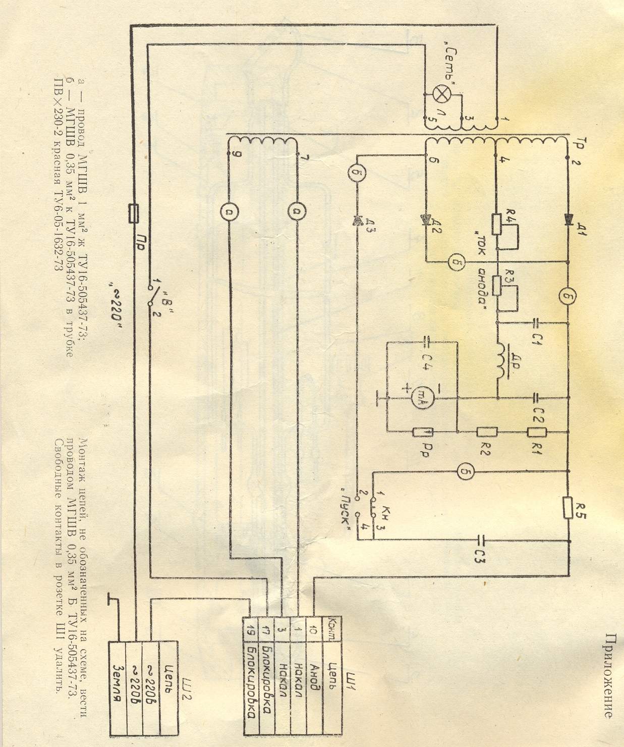

  13. suslox
    ну БП состоит из повышающего транса, нескольких высоковольтных столбов, LC фильтра, миллиамперметра с обвеской, разрядника и вспомогательных деталей
  14. Lum1noFor
    Ага, самое страшное если полетит миллиамперметр :).
    P.S. Впринципе кроме столбиков там и правда лететь нечему. У нас на коллективке где-то валялись высоковольтные диоды от НЧ-усилителя на двух ГУ-81. Маркировку не помню, но если вдруг понадобится могу глянуть
  15. Technic47
    Technic47 Пользователь
    Честно, не смотрел и не спрашивал, что там не так, но блок то включается, то не включается...
    может гдето плохой контакт7 в таких ситуациях сначала все напряжения и разъемы проверяют
  17. Lum1noFor
    "Что нас погубит, так это только контакты" (c)

    Привет =) у меня на кафедре Помимо кучи мощных установок есть и вот такой лазер но проблема в том что когда в лаборатории делали ремонт из блока питания были вырваны некоторые детали схемы (кондюки и резисторы! Долбаные гасторбайтеры нах они им понадобились =( ) и паспорта не осталось! не мог бы ты как нибудь передать схему блока питания =) в крайнем случае сфотографировать в высоком разрешении =) буду премного благодарен а то к мощным установкам нас не допускают а работать на том который у меня сейчас стоит нереально ! Помоги пожалуйста Российская наука тебя не забудет (точнее то что от нее осталось!)
  19. suslox

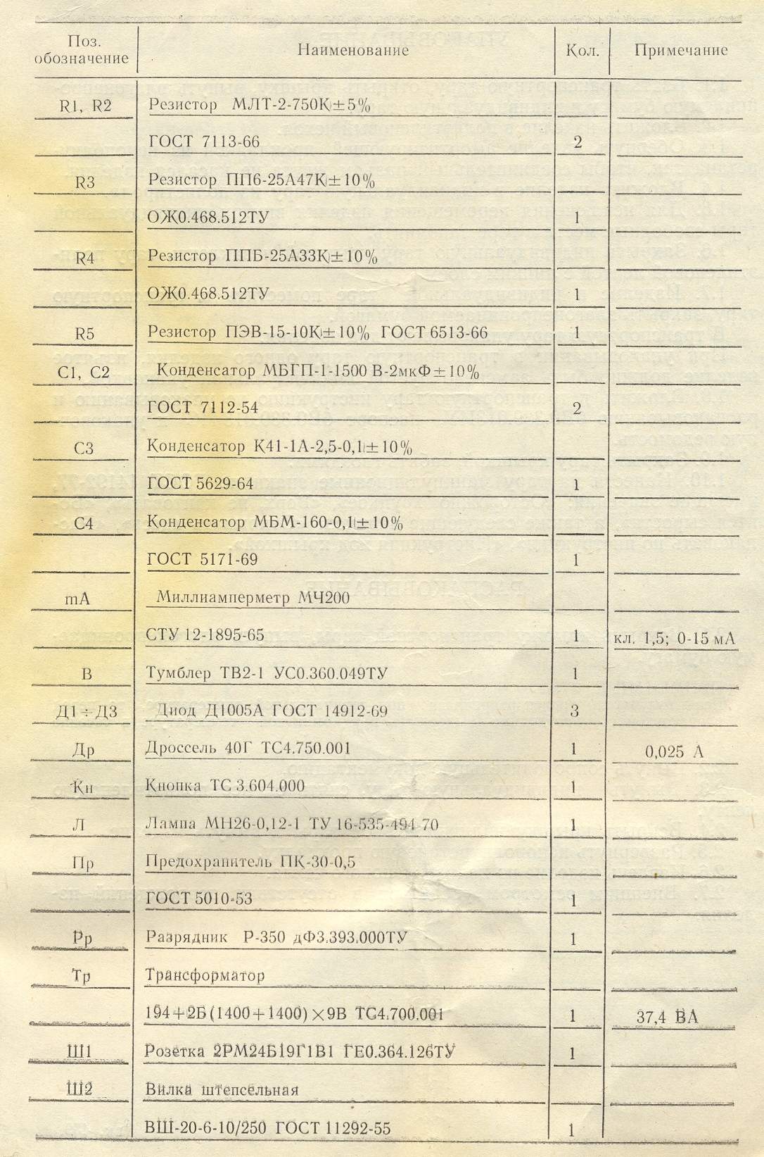

    вот по просьбам: схема окг-13 и перечень элементов к нему :)
  20. DJBotaN
    DJBotaN Пользователь
    Спасибо большое! Сегодня заказал недостающие кондюки! как придут сразу впаяю и запущу лазер! =)
