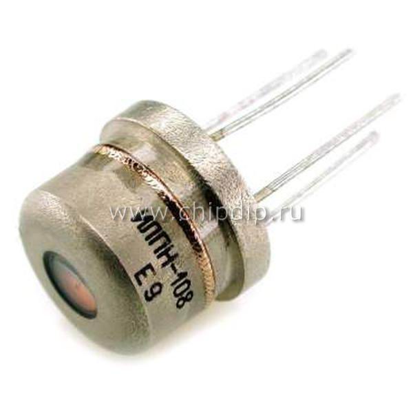

    Кто нибудь запитывал такой лазер ИЛПН-108 ?

    Заранее извиняюсь, но позвольте спросить , а с какой собственно целью интересуетесь ? И почему ваш вопрос оказался в теме о новых драйверах ? Ответ о целесообразности запитки этого драйвера здесь есть на форуме. Если нужны хар-ки. то вот :http://www.inject-laser.ru/products/semiconducters_lasers/subpage1.ivp

    Извеняюсь конечно но у меня не появляется кнопка создать новую тему в других ветках вот написал сюда.Спасибо за ссылку по параметрам но там об ИЛПИ-108,а у меня ИЛПН-108 разве это одно и тоже?

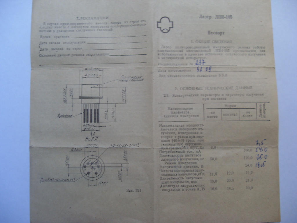

    Нет это не одно и тоже . А паспорт есть на него ? Должна быть такая бумажка .

    Паспорта к сожалению нету.А немогли бы подсказать ветку форума где запитка такого или пожожего диода обсуждается?

    Если смотреть со стороны выводов то:
    Слева два вывода это лазер на верхний подаем +, нижний земля (в иллюминаторе ).
    Справа два вывода фотодиод не пользовался. Так Илпн непрерывный не модулировал С калугой я тоже пытался как-то связаться глухо. У них в деревне даже телефона нет.

    Спасибо ещё инфа к размышлению,я ни как не пойму у него 40Вт импульсного или 40мВт непрерывного?
    Что интересно сколько находил информацию везде то так,то так и ничего конкретного.

    Он непрерывный , писал же про модуляцию. Просьба к админам снести тему или перенести к соответствию.

    Тык хочу запитать и посмотреть на,что он способен.Да в гугле ссылок полно но всё туфта и всё только о продаже.Приведите реальную ссылку где есть схема запитки хотябы?

    Подавай , но только с охлаждением не более 250-270 ма. И будет тебе счастье.
