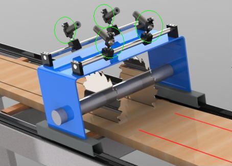

В лазерной технологии я новичок. В нормальных деревобрабатывающих станках используется лазерный указатель пропила. Обращение к опытным пользователям. Может кто знает как сделать лазерный указатель пропила самостоятельно? Раскажите пожалуйста. Спасиба.

Я так понимаю, что нужно чертить лазером линию, а уж потом всё съюстировать всё так, что бы пила шла точно по этой линии (линия была там где будет пила). Для создания линии можно сделать простейший гальванометр самодельный без обратной связи и запитать его от понижающего трансформатора 50гц вольта на 2, или больше но через гасящий резистор (подать напряжение с понижающего сетевого трансформатора на обмотку гальванометра и направив лучик любой указки в его зеркало поиметь линию). Соответственно на этом форуме тему по гальванометрам курить: viewtopic.php?f=71&t=313&start=225
Делал аналогичную хнюшку, но не для пилы а около. Для заточного станка. Все просто - диод - линза - стеклянный цилиндр. Конечно линия от цилиндра получается на совсем красива и имеет ноднородную яркость по длине, но это компенсируется простотой конструкции. Или как вариант купить лазерный модуль с резверткой в линию.

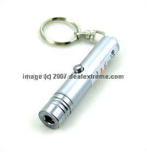

АВА Насчет указки согласен, но гдеж ее купить, в забытом богом уголке, тем более лазерный модуль (nERV). Убитые DVD-RW имеются. К тому-же хочется "дешего и сердито". А указке всеравно нужен механизм для управления, тоесть развернуть в линию. Вопрос именно в механизме.
Никакого механизма не нужно. Нужно просто получать линию на выходе с лазера и всё. Можно хоть готовый такой модуль заказать, хоть только линзу, которая будет так делать, и на свой модуль её приклеить.
Petro701, что то я совсем запарился и наговорил чепухи про вариант с гальванометрами. На деле тебе достаточно 2 лазерные указки и 2 обломка стеклянной палочки в качестве линз (лазер проходя через стеклянную палочку (по сути цилиндрическую линзу) даёт вполне годную линию).
эм, моторчик и зеркало - будут давать полоску, есть оптика которая так же дает полоску и стоит не дорого., можно расфокусировать лучь и поставить экран с узкой щелью - вблизи будет полоска... вариаций много...
AZM.SU. БООООЛЬШЕЕ спасиба. Все мои запросы удовлетворила стеклянная палочка, стоящая поперек луча. То что мне надо, дешево и сердито. Думаю вопрос исчерпан, тему можно закрывать. Всем спасиба.
