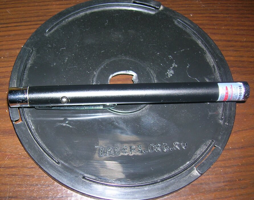

    Вот в такую лазерную указку вместо того, что есть, вставил инфракрасный лазерный диод от 52х CD резака (коллиматор, естественно, сточил до конца прорезей, вставленный диод пропаял с коллиматором сплавом Розе, линзу использовал от того-же привода). В электрической схеме заменил резистор 22 ома на 5 ом, плату чуть обрезал по длине со стороны, куда будет паяться диод (для соответствия размеров тому, что было), припаял лазерный диод, собрал, настроил фокус, чтобы жгло в сантиметре от кончика ручки, и получилась забавная игрушка - лазерная ручка. Делов на час от силы. :)
    От двух алкалайновых ААА батареек неплохо жгёт, можно писать на тёмной пластмассе не напрягаясь, почти как обычной ручкой.

    Хотя можно найти и практическое применение. Как нестирающийся со скользкой пластмассы маркер, например. Через чёрную копировальную бумажку можно подписывать пластиковые поверхности любого цвета.:)

    На пластмассе и с той интенсивностью, что есть, прекрасно гравирует.
