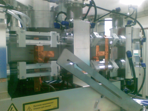

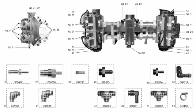

  13. Zliva
    Zliva Новичок
    М-да. Вот это и цены.
    А как на счет других лазеров?
    Уже стал подумывать о самодельном СО2.
    Смотрел по форуму, предлагают только на трубе. В трумфе организовано всьо кольцевим способом. Кто что может сказать?

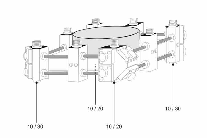

  16. Zliva
    Zliva Новичок
    Центр, эрозия есть. Не проблема.

  17. laser_freak
    laser_freak Новичок
    ну х-з
    его небось из инвара какого-нибудь надо делать
    плюс электроды, зеркала и прочее
    по сути если вы такое сами сделаете это проще продать будет чем раскройный комплекс
