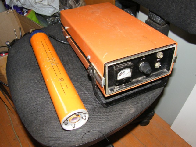

    Приобрел по случаю ЛГН- 105, на выходе отсутствует оптика, что там стояло не известно, есть желание доделать до рабочего состояния.
    Какая заменяемая или родная оптика там стоит, что посоветуете?

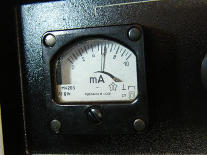

    Работа лазера осуществляется на пределе выверта рукоятки ток около 6 ма, по паспорту 2.5-5ма, то есть по сути ресурс исчерпан, есть возможность продлить эксплуатацию путем подачи более высокого напряжения на накал, или увеличить высокое напряжение, поставить ещё одно плечо в умножитель напряжения.
    Еще хотел спросить какие трубки для замены в излучатель подходят.

    На выходе там все присутствует -- зеркало с золотистым напылением. Накала внутри активного элемента нет. Генерация излучения есть? Или уже нет? С этим блоком питания ещё встречались лазеры ЛГ78 и ЛГ72. Можно ещё попробовать его подружить с ЛГН207 или ЛГН208, ИЛГН203 или ИЛГН204.

    Генерация имеется ввиду голубое свечение по центру окна Брюстера или иное? Сам он генерирует желтоватый оттенок со слабо голубым свечением по центру, фокус отсутствует.
  4. silverray
    Ну так он труп, видать. Откуда там еще может быть голубое свечение?
  5. V. Frankenstein
    V. Frankenstein Пользователь
    Тоненький красный лучик как из китайской указки должен выходить из него. Если его нет -- значит генерации нет. Оптика в нем комплектна, значит газовая смесь стухла.
  6. Shrink
    Shrink Новичок
    К сожалению ни какого свечения из трубки не выходит.:(
  7. silverray
    Или на сутки оставить включенным, со слабой надеждой, что восстановится. Или сразу трубку в помойку.
