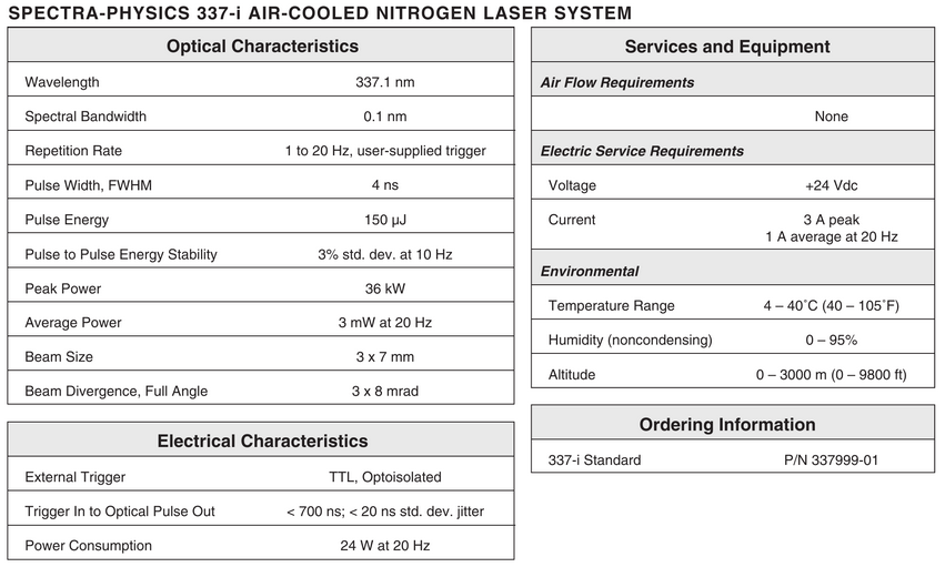

  7. SparkPower
    SparkPower Пользователь
  8. SparkPower
    Вот его характеристики
  9. Optics
    Optics Пользователь
    Does not ship to Russian Federation
  10. SparkPower
    Вот параметры MNL-100
