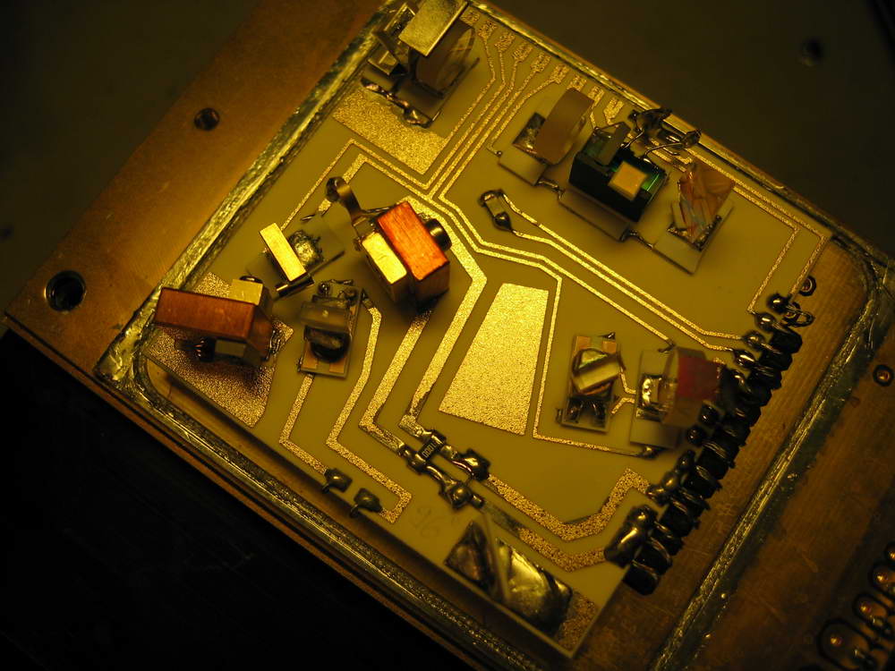

    Coherent выпускает лазеры с вот таким резонатором. 20 мВт при длине волны 488нм в одночастотном режиме, технология OPSL а не DPSS. Хотел отремонтировать в связи с потерей мощности но столкнулся с большми трудностями при юстировке. Хотелось бы обсудить вопросы с теми кто интересуется этой технологией.

    С накачкой все в порядке, 3Вт диод выдает 1Вт при 1.4А. Если только деградация SDL чипа. С юстировкой тоже все в порядке, у меня есть специальная подвижка и элементы там в резонаторе припаяны не "намертво" а на легкоплавкий припой который плавится индивидуально терморезистором. Проблема в отсутствии алгоритма как ловить генерацию. А за 100$ я не встречал лазеров на OPSL, если не имелась вообще в виду технология крепить элементы на керамику или стекло, такие вроде зеленые были дешевые. Особенно меня добил резонатор с прямым удвоением частоты 860 в 430 нм, там довольно сложный резонатор, с изолятором, пьезозеркалом, и все приклеено вот уж точно намертво.

    Не могли бы Вы прокоментировать фото. Смотрю, а "пазл" никак в голове не складывается. Понимаю так, что диод и собственно OPS-чип приделаны к медным стойкам/радиаторам (выглядят красноватыми внизу слева). А где кристалл-удвоитель? Где выходное зеркало? на фото видны 3 элемента "зеркалоподобного" типа.
    Вообще конструкция непонятная. Почему всё установлено на каком-то стеклотекстолите? Да и печатная плата. Нет слов. Будьто "пионэры" из кружка "Умелые руки" паяли.
  8. axis
    Удвоитель там перед выходным зеркалом вроде. Да и качество там у платы нормальное, она просто оч мелкая.. Настроить веротно в два этапа можно. В первом этапе доп лазером видимым в обратную сторону, а во втором излучатель... Как то так...

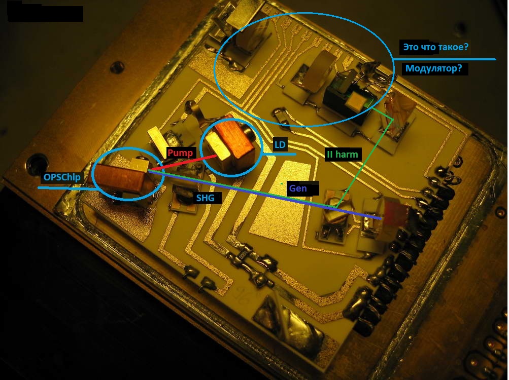

    Вот намалевал, что и как понимаю. Прошу поправить топикстартера. Если можно, проставьте на фото масштаб.

    ЛД верно, симаунт, далее градан, потом опсл чип..
    выглядит он как тончайшая пластинка микрон 50 толщиной... под которой нанесено глухое зеркало..
    далее как вы и подписали не линейник (периодическое ктп как вар.)
    далее под 45 градусов брюстер, который попутно еще и выводит 488 из резонатора.
    далее сферическое вогнуток глухое зеркало на ик

    Сергей!
    Вроде вот так получается?

    в общем-то все верно.. далее 45 градусное зеркало поворачивает пучек, попадает он в 2х линзовый колиматор, и 2 диафрагмы (маленькие отверстия в металлических пластинках)...
    еще одна пластинка под наклоном отбивает какие-то микроватты в планарный фотодиод, которому осуществляется обратная связь по мощности...

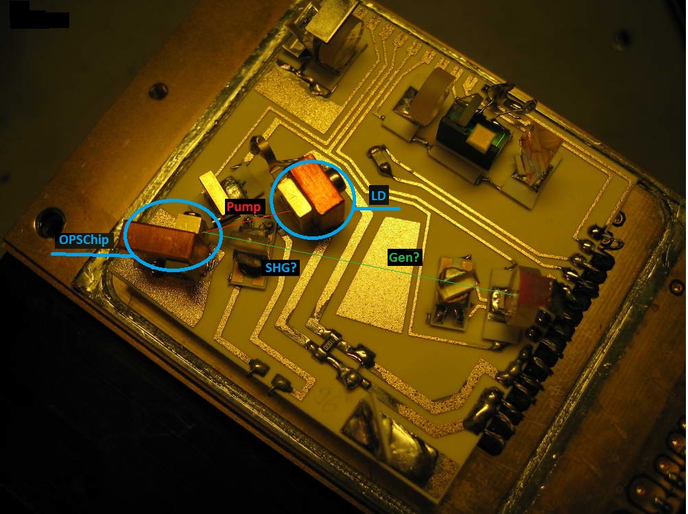

    "Проблема в отсутствии алгоритма как ловить генерацию."
    Спасибо Сергей! С его подачи "пазл" сложился. Или почти сложился.
    IMHO, процедура юстировки должна быть следующей:
    1. убеждаемся, что излучение накачки (на моём рисунке красное) попадает на чип правильно. для этого надо иметь гляделку или карточку-визуализатор. Первое в данном случае предпочтительнее.
    2. если накачка попадает хорошо, а генерации нет, то можно попытаться узреть люменесценцию в сторону выходного зеркала. В данной геометрии это просто, ибо накачка приходит на чип под углом. Если она (люменесценция то бишь) есть, то далее юстировать по ней. Главное, иметь подвижки на зеркале. А вот если её нету... Тогда будем думать.
