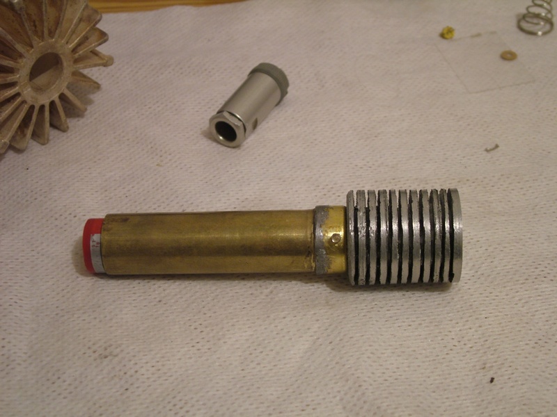

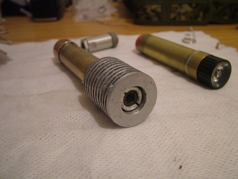

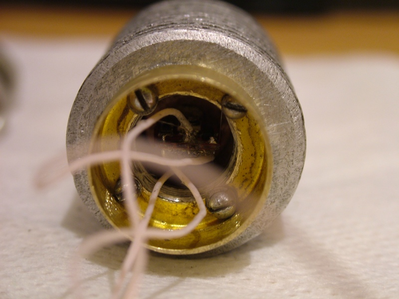

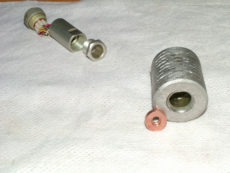

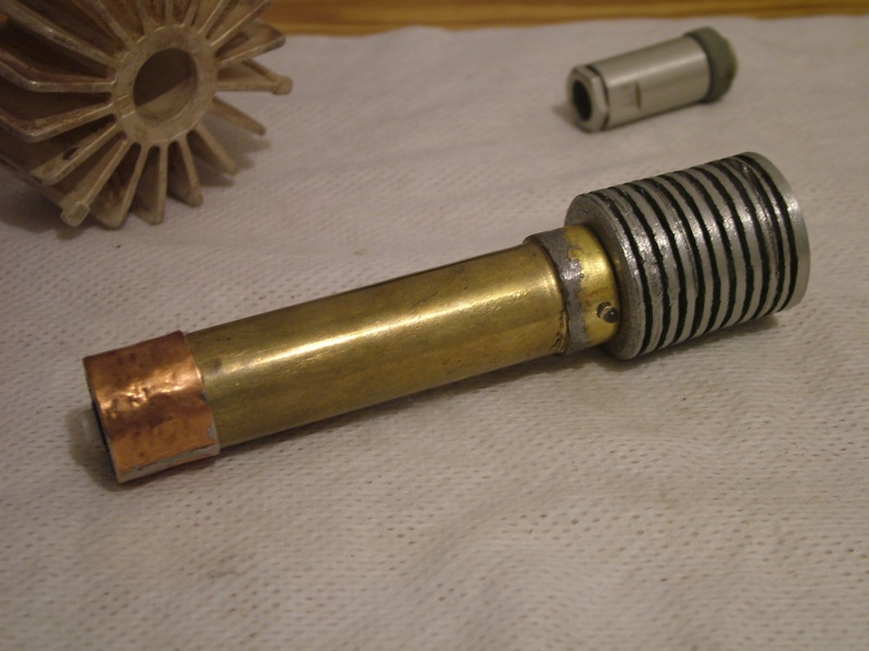

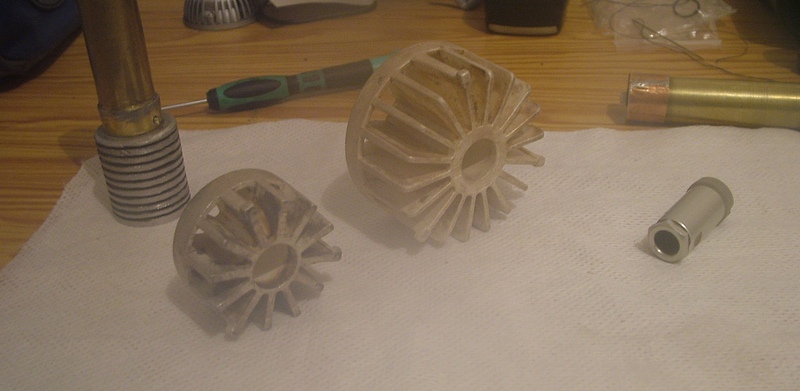

Представляю вашему вниманию свою 1ю конструкцию лазера. Все токарные, литейные и прочие работы били сделаны собственноручно в гаражных условиях. На коленке и при помощи сверлильного станка. Осталоль только корпус отшлифовать для эстетического вида . Немного ТХ и рекламмы: ток потребления прибора - 420мА Эл. питания - 18650 излучатель - ЛД 650нм 400мВт от LG22 диаметр луча - 5мм Поджиганием спичек особо не занимался. В фокусе и с 4х метров вспихивают через менее 1й сек. По дереву хорошо выжигает. Причём может работать (при комнатной) длительное время не меняя температуры корпуса. Технология изготовления. Сам модуль - разъём РС-10, запресованный в самодельный литой радиатор. Рёбра охлаждения сделаны нововкой по металлу. Оптика 3х линзовая с просветлением на 650нм. ЛД запресован в медную шайбу для лучшей передачи тепла от ДЛ к алюм. радиатору. Драйвер "инферно 2.1" Корпус гильза 12го калибра, латунь Корпус и модуль соеденены пайкой Также имеется индикатор разряда аккамулятора В дальнейшем рассматриваю перспективу синего лазера 1Вт для нерерывного режима работы на основе вот таких радиаторов
покрыть матовой черной эмалью и будет конфетка!!! а на данный момент чувствуется некая незавершенность... вообще мне кажется,что данная конструкция более уместна для раздела среднестатистических лазеров...
Как-то неаккуратно выглядит. После обработки радиатора ножовкой можно было и наждачкой пройтись по ребрам. Облой торчит, весь вид портит. Причем можно было это сделать не вынимая заготовку из патрона, заодно. Задник медный весь жеваный, облудить толстым слоем припоя и выровнять наждачкой. Не увидел фиксатора задней крышечки, что весьма ненадежно. Можно же что-то придумать. Ну а вконце всего-прочего отполировать корпус до зеркального блеска а говнолюминь(в сочетании с латунью выглядит именнто так) зачернить, чтобы гармонию не нарушал, и будет красота. В целом же сие исполнение мне импонирует. Сам люблю медные/латунные штуки и изделия из этих материалов. После исправления недочетиков лазер потянет на "отлично"! Молодец!

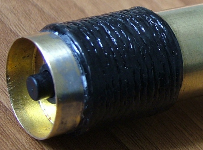

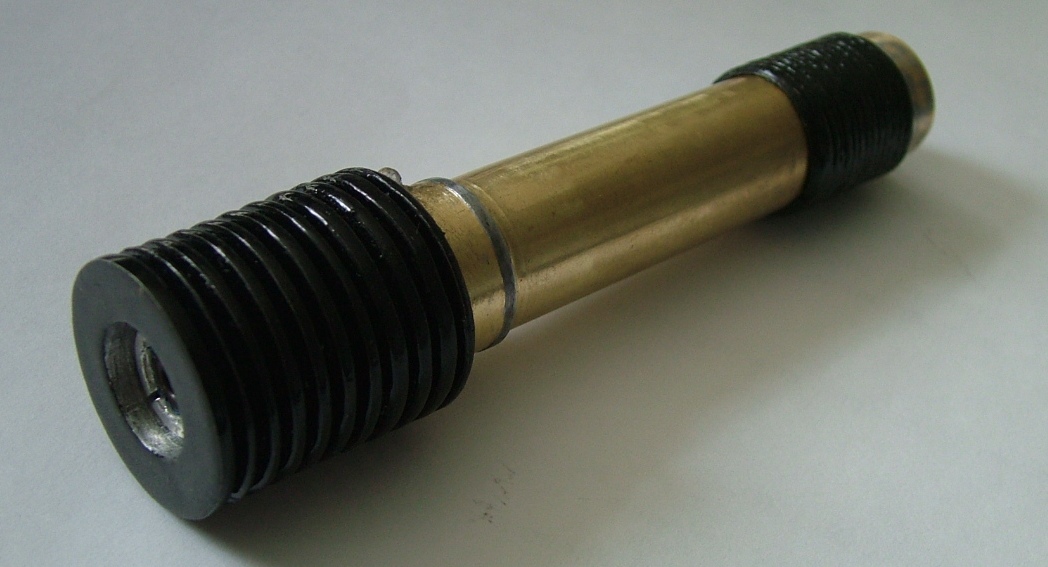

Наждачкой по рёбрам не стал из-за лучшего охлаждения. Задник спаял другой с защитой от случайного вкл. Фиксатор есть. "говнолюминь(в сочетании с латунью выглядит именнто так) зачернить" - непонятна фраза. Имеется ввиду покрасить аллюминий? Естевственный цвет аллюм-я чем плох? Позже выложу исправленную версию. Спасибо за критику, учимся...
"Непонятная фраза" - что же в ней непонятного? Именно покрасить алюминий. Совершенно не сочетается по цвету с латунью и медью. Наждачкой не стал, типо "и так сойдет"
