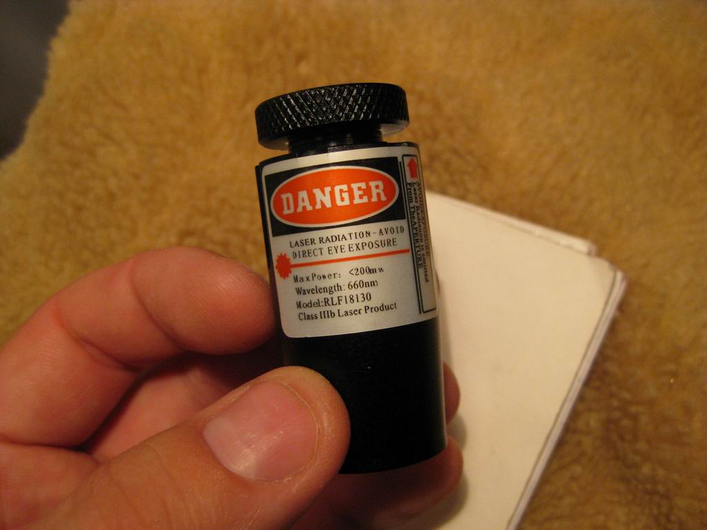

    Пришел красный лазер 660Нм, вот этот: http://www.dealextreme.com/details.dx/sku.24345
    Очень понравился корпус и элемент питания 18650. Это мегаисточник энергии. 3000mAh, напряжение 3,9V. Тестер показал ток разряда в р-оне 7A. Батарейки и зарядку заказывал отдельно там же. Корпус очень качественный, вроде как waterproof, развинчивается в двух местах, на месте стыков резиновые уплотнители. Есть доступ к драйверу, он не закрыт. Фокусировочное кольцо очень тугое, случайно не свинтишь. Оптика похожа на просветленную, пленка как на биноклях присутствует.
    При первом включении случайно перепутал полярность аккумулятора. Там не очевидно, к пружине прижимается не плоский минус, а тонкий плюс. Включил на неск. секунд - не работает. Развинтил - вижу что легкий дымок от схемы идет. Психанул, что сжег хорошую вещь, но когда перевернул аккумулятор, все заработало без проблем.
    Ночью еще не видел, пока поигрался днем. Луч конечно виден гораздо слабее, чем зелень. Сначала я даже не понял, как это может жечь? Но когда разобрался с фокусировкой, оказалось что жжет он вполне неплохо. Дальше 7 метров сфокусировать в точку меньше 3-5 мм уже не реально. Пока мои рекорды: спичку поджигает с 4 метров, шарик лопает с 7м. Кожу не обжигает, греет примерно как моя зеленая ручка 200mW sku.1997 с dealextreme.com. Видимо луч разных цветов по-разному поглощается тканями.
    Как наигрался - полез к драйверу. Замерил потребляемый ток - 0,3А. Регулировочным винтом удалось поднять до 0,32А. Дальше лазер включается на долю секунды и тут же гаснет. Видимо срабатывает защита. Подскажите, 0,32А на красном диоде, это сколько реальных мВт на выходе?
    Пока все, если есть вопросы - пишите, отвечу.
    PS: насчет цены - весь заказ обошелся в 58.92$. Сам лазер 39.66$, зарядка 7.34$ и комплект из 2-х аккумуляторов 11.91$. Доставка бесплатно, примерно 35-40 дней с момента отгрузки.

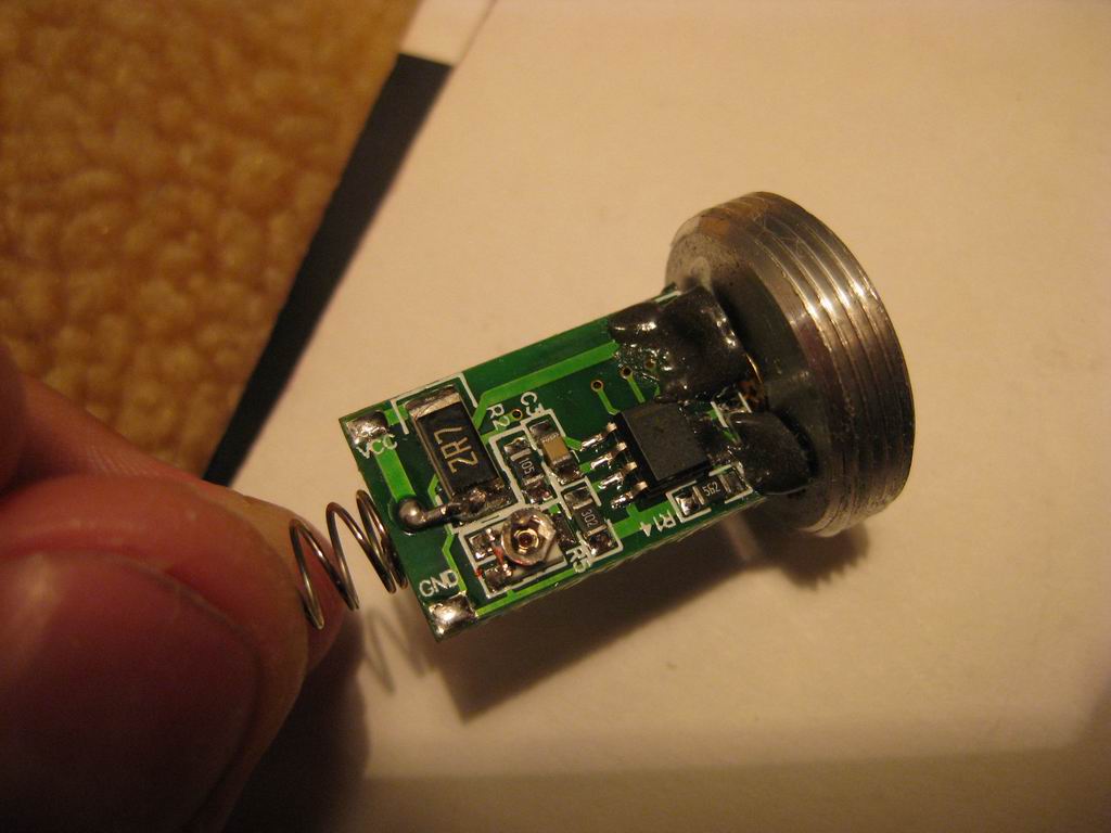

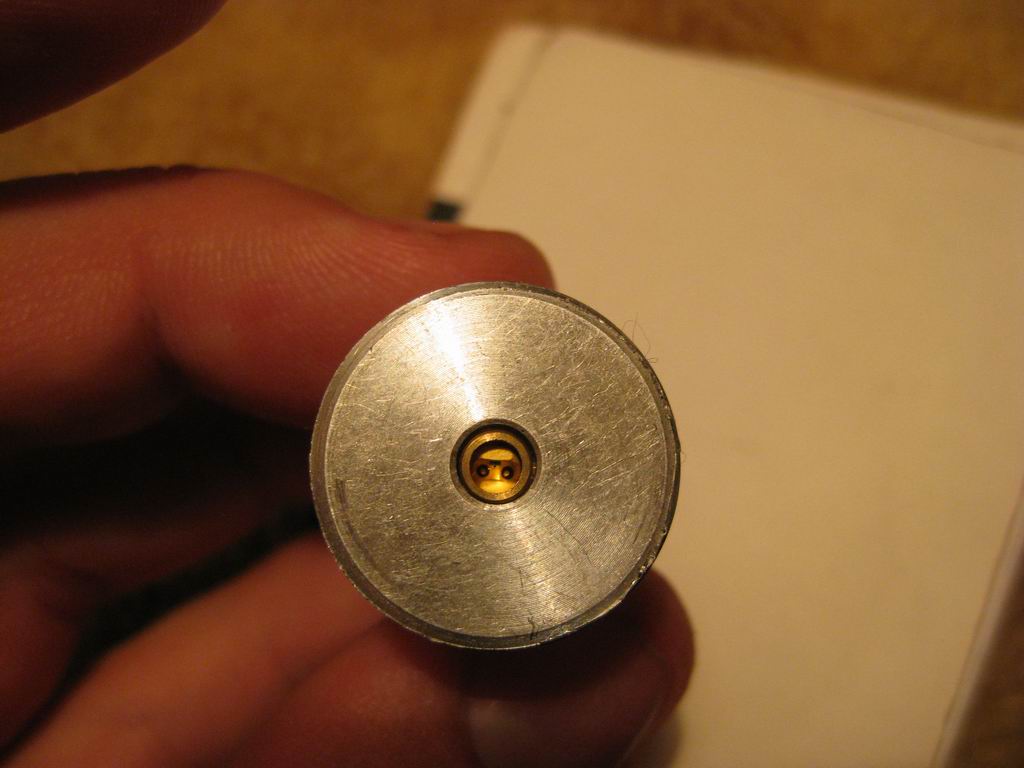

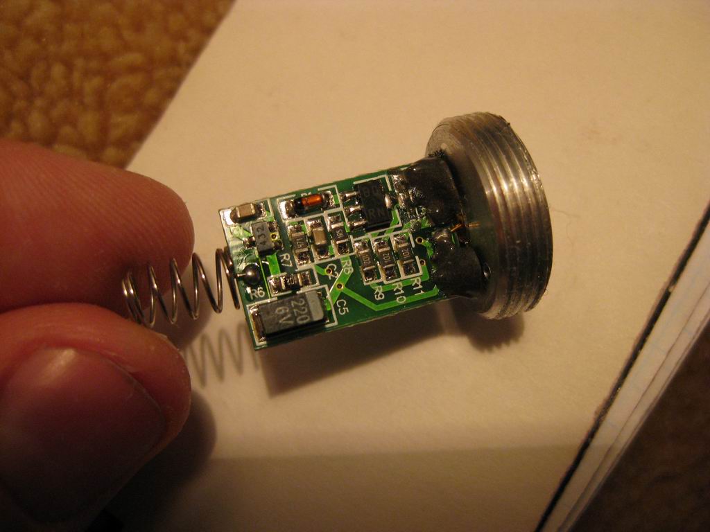

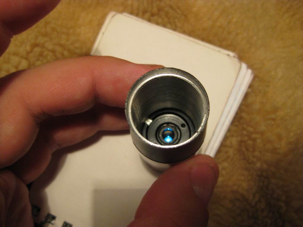

    Фотки драйвера и диода, если кому интересно.

    Померь ток на лд и попробуй запихать туда диод от LG 22x и стеклянную линзу с просветлением на красный...как раз на драйвере подстроечник есть.

    Я так понял, что там и линза и стекло уже с просветлением. Диод конечно впаять можно, только для этого нужно его где-то взять :) В принципе меня устраивает как он вблизи жжет. Сигарету прикуривает, спички вспыхивают сразу, только проведешь по ним. Даже если будет в 1,5 раза сильнее, у оптики есть свои пределы фокусировки.

    симпатичный корпус. но ЛД на вид какой то сопливый. кристалл мелковат. померяй напряжение на самом лд, чтобы приблизительно высчитать мошьность нужно знать ток через диод и напряжение на нём. в всё остальное не так важно. в принципе можеш сам пощитать допустим ток 0.32 А и напряжение на диоде 3 вольта, 0.32 * 3 - 80% ( приблизительное кпд) то на выходе получим минимум 192 мвт. кпд минимум 20 % но может быть и 22% и 25%... зависит от ЛД и оптики.
    я бы туда сразу мощный диод из LG запихнул, и драйвер заменил на NCP1529 со всеми защитами :)
    по фотке видно что оптика просветлённая, но из какого материала сделана сама линза самому Богу извесно :)
    когда фокусируеш в бесконечность, какого диаметра лучик?
