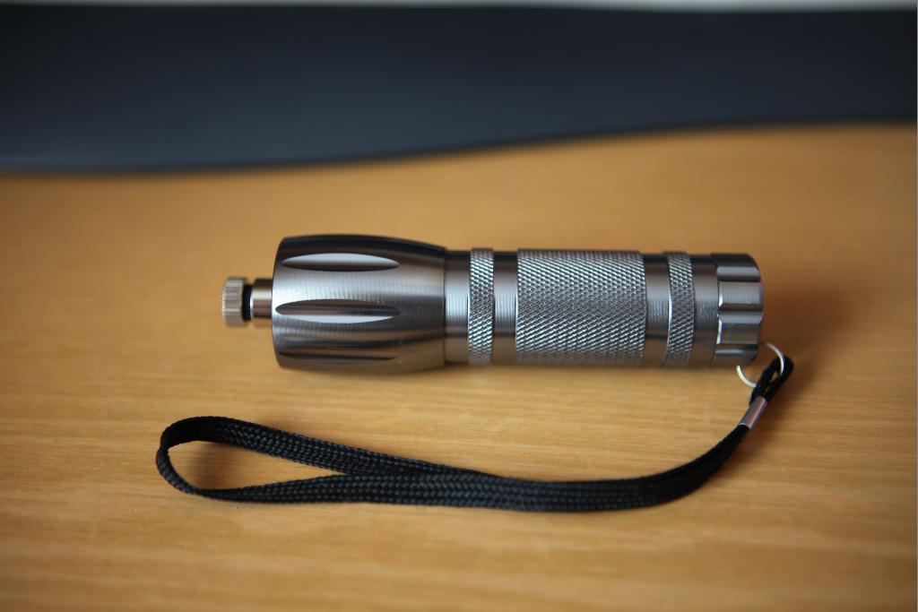

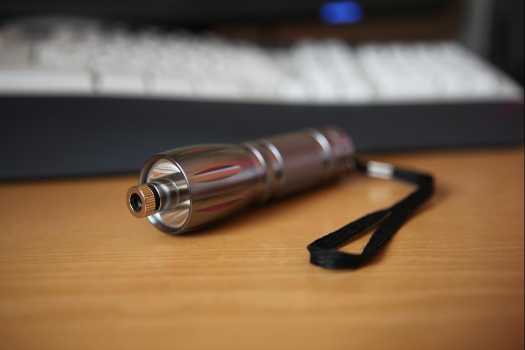

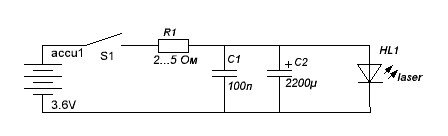

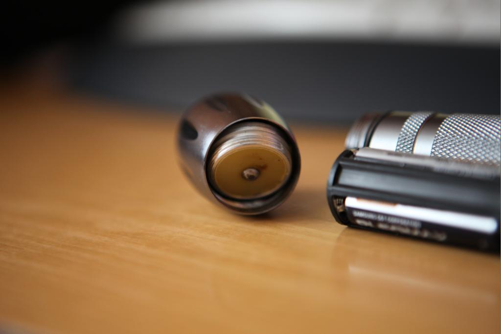

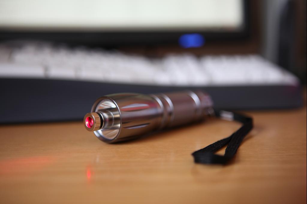

    Приветствую всех форумчан, хочу поделиться конструкцией своей указки, красный лазер 650нм 400мв. драйвер самый простой из 3х деталей. Всю конструкцию разместил в фонарике питание 3 аккумулятора типа ААА 1.2в 850мА, коллиматор Aixiz. с расточенной диафрагмой.
    Cветит очень ярко, с 1 метра жжет резину,пластик,пакеты, спички зажигаются c 4х метров.

    Внешне очень даже неплохо получилось, еще бы драйвер посолиднее и совсвем бы было хорошо:)
  3. paralaxx
    paralaxx Новичок
    Спасибо, да делал на скорую руку хотелось проверить работу, новый драйвер уже приобрел в пути...
