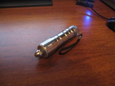

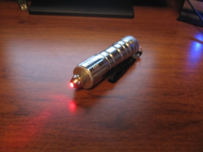

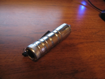

    Доброго времени суток. Вот решил представить на суд свой девайс.
    ЛД из Нека AD-7170A 18x, Open Can, собрал по первой схеме через подстроечник. Питаю от 3 AAA аккумов. Ток поставил примерно на 270 мА (точнее сказать не могу, ибо мультиметр врёт, да и напряжение скачит со временем). Коллиматор от древней китайской указки (такие ещё лет 5 назад продавали в пластиковых коробочках с большим набором насадок :) ), посадил через термопасту на алюминиевую шайбу, собственно закрывающую внутренности корпуса. Диод почти не греется. А вот с оптикой пришлось помучиться: с родной линзой нормально отколлимировать не получалось, поэтому пришлось замутить конструкцию из двух линз подряд: одна из новой, купленной на базаре указки, вторая из привода (не та которая выходная на диск, а предпоследняя). В результате получился луч 3 мм в диаметре. Лучом максимум дырявит пакеты, но при желании можно собрать в точку.

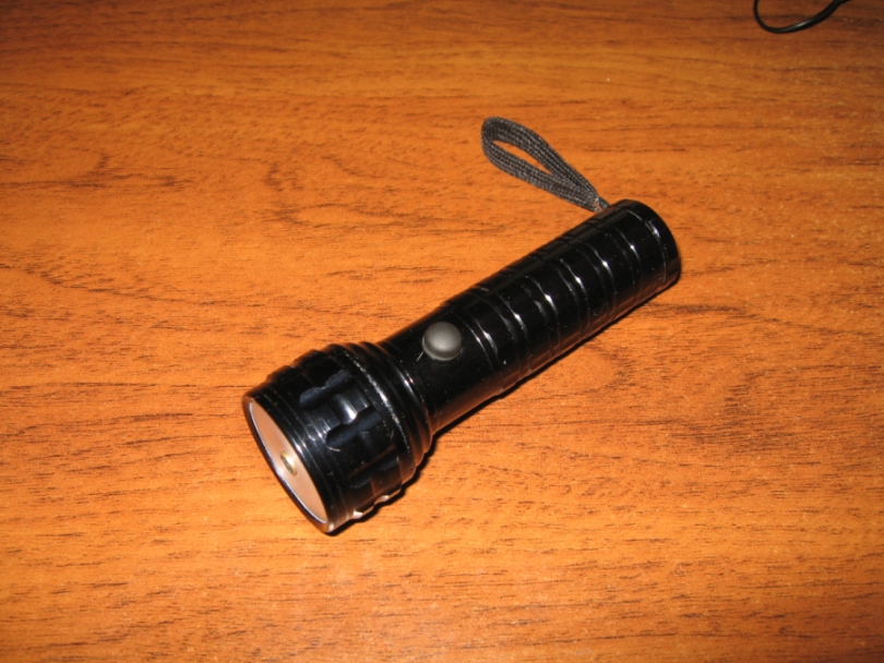

    Раньше в этом корпусе содержал ИК, но после смерти оного решил поставить что-нибудь посолиднее.

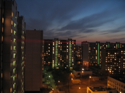

    У меня такой же ЛД. 280мА для него в самый раз :).
    Блин. Хочу себе последнюю фотку в полноразмерном формате :cry: . Небо добило...

    При своём токе в 280 мА (а в среднем даже меньше, так как это простейший драйвер) диод у меня всё ещё жив и дохнуть судя по всему пока не собирается, хотя проработал у меня уже добрые полгода. Единственное я его пару недель назад в другой корпус пересадил для надёжности. А в тот корпус планирую какой-нибудь ИК запихнуть. На полке ещё валяется печатка с на 95% готовый драйвером на LM2621, так что в будущем планирую ещё какую-нибудь злую указку собрать :)

    Я что то как ни старался, но на последней фотке ничего кроме красивого мегаполиса не увидел)
    Откройте тайну, там есть луч или нет???
  10. INFERION
    Да есть он там. Его сразу видно. Тусклый правда. Это у тебя наверное монитор с задраной контрастностью, или типа того...
