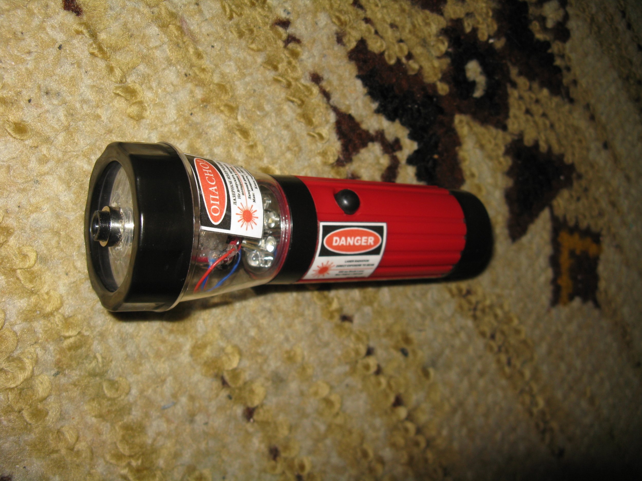

    Пока паял, сломал ножку с минусом и оторвал микропайку на плюсе :( но решил это простым и аккуратным подгибанием ножки внутри диода(диод открытый попался) на кристалл;)
    Драйвер, линза и коллиматор от сломанного ИК лазера на 25mW
    Охлаждения так такового нет, но и не сильно греется при долгой работе.
    Работает от 3 пальчиковых батареек
    Шарики лопает, спички зажигает, на чёрной пластмассе выжигает(но сквозные дырки не делает...)
    Линза от покупного ИК не очень хорошая, во круг точки много ненужных кругов, причём я купил 2 и у обоих такая же проблема с линзой:(

    "Драйвер, линза и коллиматор от сломанного ИК лазера на 25mW" :eek::eek:
    эээээ...сорри у меня полный тупак...либо написан бред тут либо вот тут "Шарики лопает, спички зажигает, на чёрной пластмассе выжигает"
  3. B.E.S.
    Да, у тебя тупак.
    может тогда пояснишь, как это понимать?
    если драйвер - стаб тока,то для ик лазера на 25мвт он задает от силы 30-40ма...
  5. Ghost_Russia
    Ghost_Russia Пользователь
    Там был переменный резистор на драйвере, сейчас он выкручен на полную, поэтому то и жжёт, а со стандартным диодом переменный резистор был почти в самом минимальном положении
  6. Sky)
    жестко! Был бы корпус железный, им бы убивать можно было)
