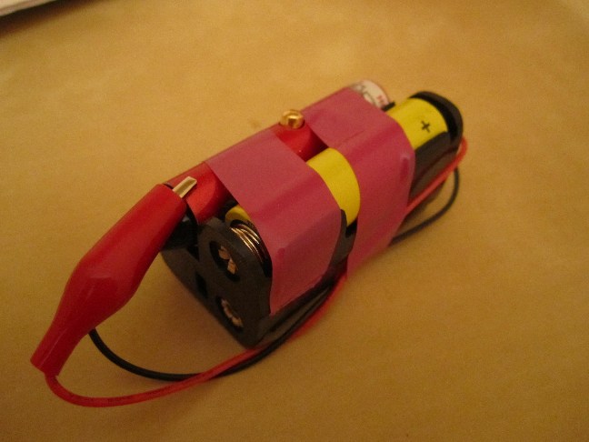

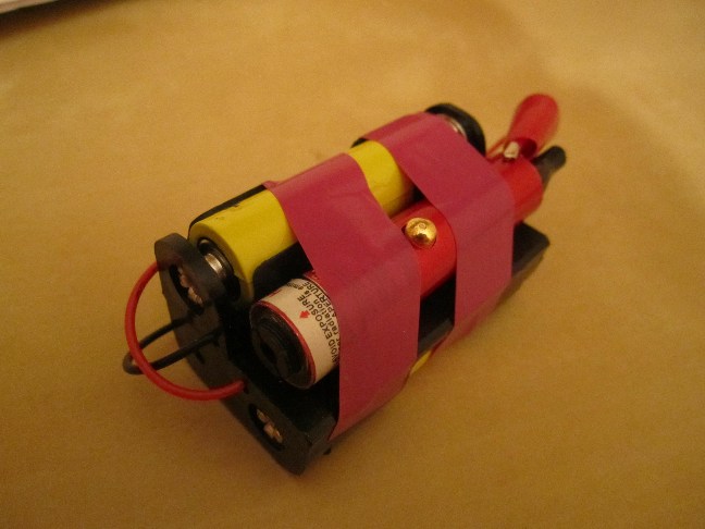

keywords: aa laser pointer аа лазерная указка красный AG13 LR41 LR44 Завел котенка и прочитал в интернете, чтобы он подобрее был (не кусался и уставал) нужно с ним играть 20 минут лазерной указкой. Пошел в палатку союз печать и купил там самую дешевую китайскую указку за 40 рб. Она меня поразила плохим качеством сборки. Батарейки потекли. Насадки и задняя затычка пластиковая + насадки криво склеины. Вообщем китай незаводской - не фирма. Узнал, что батарейки таблетки имеют разное обозначение, нашел вот такие - AG13, LR41, LR44, и всякие другие. Очень порадовало, что напряжение у них 1,5В, как и у пальчиковых. На западном сайте нашел статью одного парня, который заморочился на том, чтобы сделать лазерную указку на пальчиковых батарейках АА(AA) для своего пса, который любит играться с лазерной точкой. Сделал он это из-за того, что в его штате батарейки-таблетки невозможно дорогие, и одного комплекта хватает только на 20 минут непрерывного использования. А пальчиковые вроде подешевле и емкость у них побольше. Он привел фотку в статье, классная фотка, но вот что за контейнер для АА батареек он использовал я не понял. Похоже, что он его отпилил откуда-то. Я тоже захотел сделать тоже самое. Порыскал по интернету, никакой статьи как это сделать не нашел. Батарейки АА покупаю в ИКЕЕ упаковочкой 10 шт, дешево получается. В консрукции нужно 3шт АА. Благо подходящий контейнер быстро в интернете отыскал - советую BH332A(=BH-615) батарейный отсек 3xAA. Цена его в интернет очень разнится - от 15 рб. Я сам взял в ЧИПИДИПе за 80рб - там парни грамотно торгуют. Плоскокубцами прикрепил 2 мелких зажима крокодил с изоляцией разного цвета - чтобы не перепутать полюса. Примотал корпус указки к контейнеру изолентой, вставил батарейки, и подключил зажимы к контактам указки - все готово и обошлось без пайки. У моей указки минус это пружинка внутри корпуса, а плюс прикрепил к самому корпусу. Корпус указки развернул под правую руку - я сам правша. Итак, что понадобится: - Работающая лазерная указка на 3 батарейки-таблетки - BH332A(=BH-615) батарейный отсек 3xAA - 3 батарейки АА - 2 мелких зажима крокодил - плоскогубцы(пассатижи) - изолента любого цвета - умение пользоваться руками и 10 минут времени Мой котенок Айман просто в шоке от бегающей лазерной точки - ему понравилось. Фотки привожу. Here is some guide how to add laser pointer to AA (R6, 316, А316, Mignon)batteries. One day I found blog where one guy made a laser pointer which worked with 3 AA batteries. He made this for his dog. I needed the same thing for my cat. So look at the fotos - the idea is very simple. I used these things: - working red laser pointer - BH332A - AA Cell Battery holder or something like that - 3 AA batteries - 2 Crocodile clips - Pliers - insulating tape Use pliers to attach battery holder wires to crocodile clips. Use insulating tape to attach laser pointer to cell battery holder. Attach crocodile clips to laser pointer. Negative pole is inside the laser pointer case. Insert 3 AA batteries in the battery holder. Push the button on laser pointer case and be happy. My kitten likes it very much. It name is I-mahn.

Ужас какой жуткий. Даже в 1-м классе у меня девайсы аккуратнее получались. Вот, например, моя игрушка для котэ. Сделано из такой же китайской "двустволки".
