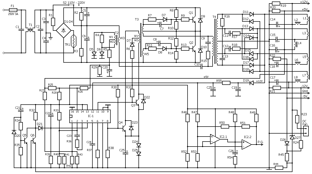

    с другом собераем микроавтобус тоёта хаис.Заменили сиденья постилили кавролин все по грамотному зашумили выбромастом чтобы убрать выбрации и шум от агркгатов и двигателя и вспененым полиуретаном для тепла.Вчера выташили стекла затонировали в хлам чернои пленкои.Получается красиво все это.Но встал вопросс в азвучке и мультимедий,ставить магнитолу банально.К неи придется покупать DVDушник плюс манитор короче гиморои.А покупать сразу с монитором и DVD очень дорого.у меня возникла идея запихать в эту огромную машину ПК (как раз есть место между водительскими сиденъями и повесить 2 монитора).Одну проблему уже решили это HDD такая штука боится вибрации и ударов, поэтому было взято 3 платфорны от приводов и этот HDD поставлен на мягкие подушки.Но возникла другая проблема как этот ПК питать, на форуме прочитал что преобразователь 12-220 не экономичен хотя и подходит,говорят что типо можно перепоять блок питания на 12 вольт и все будет ОК.В электронике хоть и разбираюсь но нифига не могу понять как это сделать.Подскажите пожалуста

    все эти легко и делается на плюшевой тл494 из комп БП и пары полевиков. Открой схему комп БП и посмотри что там и как. по сути можно перемотать на нужное входное напряжение, если заменить ключи.

    Artemka это значит что меняем Q1,Q2 и мотаем больше витков первичной. Как я понемаю сначало входное выпримляется и дальше генераторам задаюшим,делают высокочастотное далее транформируют и получают нужное, и уже снова выпримляется.Такая система в автомобильных уселках.Свм собирал такие.

    в нете можно найти АТХ бэпэшки с питанием от 12/24 вольт (всяко лучше чем 12-220 и затем 220-3,3/5/12 и прочее)
    стоят не сильно дорого (30-50бакинских за 300вт)
    искать надо на сайтах посвященных автомобильной электронике, там же где и 2ДИН компутеры
