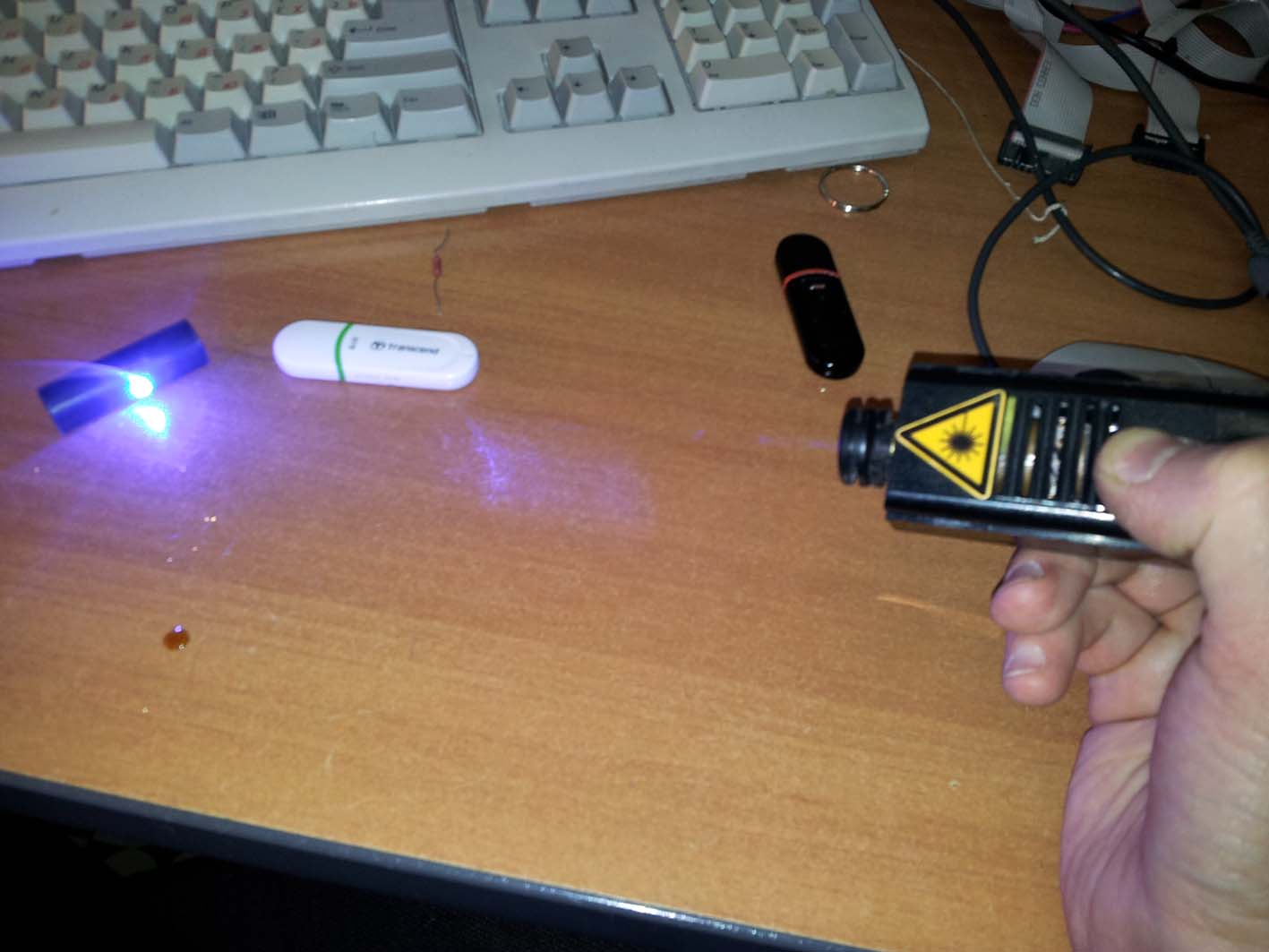

    Вот. Решил сделать более компактную конструкцию. Охлаждение потоком воздуха, создаваемым небольшой турбинкой в круглом корпусе. Основа - красный лазерный модуль, купленный за 150р в Митино.
    Материалы: медь, припой, тонкая нержавейка. ЛД вбит и впаян в коллиматор на сплав розе.
    Турбинка собрана на точечной сварке, самодельной машинкой для приваривания выводов к никелевым аккумуляторам и закреплена на валу движка эпоксидкой.
    Питание - 2 литиевые банки последовательно и импульсный 5В DC-DC модуль, + балластный резистор. Видео :

    Активное охлаждение в таких размерах заслуживает уважения! А какой диод? Что реально 2 вт синие вышли?
  3. Microtech
    Microtech Пользователь
    Я покупал как 2W. Дал ток 1.6А, при падении напряжения на диоде около 4.5В. Вроде держит. Время покажет. Визуально 2W диоды отличаются тем, что у них по 4 токоподвода к кристаллу.
    не очень понятно, а как турбинка работает то?
  5. Microtech
    Затягивает воздух спереди, сквозь радиатор. Раскручивает и выталкивает через боковые отверстия, за счёт центробежной силы.
    с заднего торца воздух не выходит. Тяга создаётся приличная. дым и мелкий сор - втягивает как пылесос.

    А если без шуток - достойная поделка! Только можно немного изменить алгоритм работы охладителя. Лучше не делать всасывание воздуха со стороны оптики. Дым, пыль и прочие бяки будут неизбежно осаждаться на линзе, что при такой мощности может привести к ее быстрому выходу из строя.
  7. Microtech
    Линза немного утоплена в торчащую трубку с резиновым кольцом. Грязь и дым на неё не попадают. Резьба смазана густым силиконовым составом, чтобы пыль не попадала внутрь. Предусмотрена затычка от пыли. Коллиматор со стеклянной оптикой, в случае загрязнения, он подлежит чистке, в отличии от акрила. Использую карандаш "Lenspen".

    Зачем снижать КПД, выделяя тепло на пельтье. У меня пугалка ворон, собранная на коленке, из хлама, а не лазер для исследования Марса, работающий в разреженной атмосфере. Поток воздуха вполне справляется, температура корпуса диода, выше 40с не растёт. В первом варианте, рядом с диодом, стояла DS18B20, а включением вентилятора управлял проц. Но ШИМ управление моторчиком не давало толку. На низких оборотах он не тянет воздух и бесполезен. На средних - вполне справляется с задачей, а на высоких - сильно жужжит, не особо влияя на температуру. Заменил процессор резистором.

    А по поводу что пыль не попадёт это вы глубоко ошибаетесь я юзаю турбонадувы на компах и имел дело с пылью скажу это такая штука которая везде попадёт:evil:. А вот резьбу я намазал когда силиконовой смазкой хорошо что во время стёр потом, смотри на линзу полезет смазка со временем. Для 455-405 нм есть отличные коллиматоры с резиночкой которая и герметизирует и хорошо держит коллиматор что он не шатается в отличие от красных где
    перекос коллиматора поганит пятно.
  11. Microtech
    То, что силикон от стекла невозможно отчистить я знаю. У меня смазка не текучая. Осмотрел линзу - расфокусировав на потолок. "Матрас" есть, пятна и артефакты - единичные.
