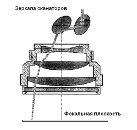

    Фокусирующая система установки представляет собой объектив (рис.), просветленный на длину волны основного лазерного излучения 1.064 мкм. Фокусное расстояние его составляет 210 мм. При входной апертуре излучения 12 - 15мм объектив позволяет получить в фокальной плоскости пятно диаметром около 100 мкм, что при импульсной мощности порядка нескольких сотен Ватт, дает плотность мощности в зоне обработки 10 в 6..10 в 7 Вт/см2.
    Какие есть предложения для уменьшения диаметра пятна в фокальной плоскости до 20 можно до 25 мкм?

    Считаем: дифракционный предел (lambda*F)/D=1мкм*210/12=17.5мкм
    Таким образом дифракционный предел 17.5 микрона, для излучений моды TEM00, а у вас наверняка многомодовое, юстировки далеки от идеальных, (гравер?) так что 20-25 микрон не получить, предположу можно побороться за 50 мкм, если диафрагмами в улучшить модовый состав , немного расширить падающий на объкетив пучок, хорошенько отюстировать телескоп.

    Сам ещё не мерил диаметр луча на выходе - данные взял из методички ИТМО - видать у них там проблемы так как при настройке на заводе главный инженер сказал что диаметр пятна в точке фокусировки 50 мкм, он предложил поставить диафрагму с более узким отверстием - тем самым потеряем в энергии - станет 10 Вт, но для прошивки стали толщиной 0,1 мм должно хватить?
    А насчёт сведения в 20-25 мкм в (lambda*F)/D=1мкм*210/(V(t)*12)=17.5мкм
    V(t) - кратность телескопа у нас 8.
