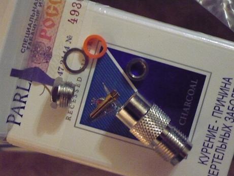

    Господа - делюсь опытом без каких либо проблем собрал коллиматор линза от указки корпус из соединитеольного конектора TNC - благо в комплекте есть и шайбочка и уплотнительная резиночка для линзы которую я присобачил как обод на линзу для её устойчивости в корпусе. Сердцевина предварительно естествено была полностю удалена. Шаг резьбы большеват пришлось крепить потом лаком для ногтей - фиксировать по окончанчании настройки луча. Линза села очень плотно и отпала необходимость испольовать пружину Конекторы как правило никилерованы и сответственно прекрасно отражают боковое свечение на линзу что несколько увеличевает КПД. Думаю из дугих видов также может получиться всё зависит от фантазии и размеров линзы

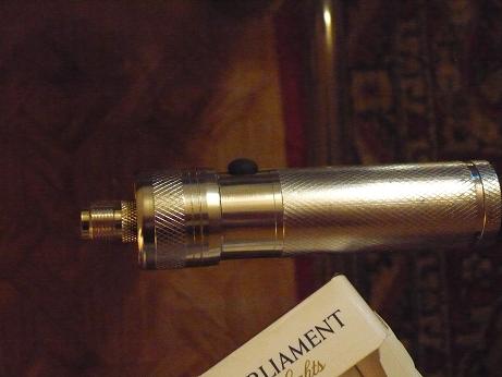

    Устройство конечно есть в корпусе китайского фонарика - "гос.стандарт". Сегодня вечером заберу свойже фотик у дамы-сердца и выложу фас и анфас устройства!

    Итак выкладываю фотки самого "устройства":

    Сам диод предварительно жирненько обмазал термопастой и вставил в гайку, которая входила вкомплект (на фото есть). Всё это дело для надёжности прихватил в 2-х местах по краям гайки припоем предварительно для обезжиривания протерев спиртиком и спец. флюсом. ИЗ самого конектора выбил сердцевину (стальной стержень и молоток). Линзу от указки вставил в резиночку (на фото оранжевая) и всё это в сам конектор до упора - села плотно. В головке фонарика выдрал платку со светодиодами и защитное оргстекло, в которое в последствии нагрев на газу в середину вживил конектор, для надёжности с обоих сторон обмазал толстым слоем чёрного лака. Гайку соответствено уже с диодом вкрутил в коннектор настроил луч и каплями лака зафиксировал положение резъбы гайки. !(Умно как то - вообщем обмазал лаком дабы не крутилось более). Enjoy Youself!
    P.S. - накревать на газу надо без линзы а то...
