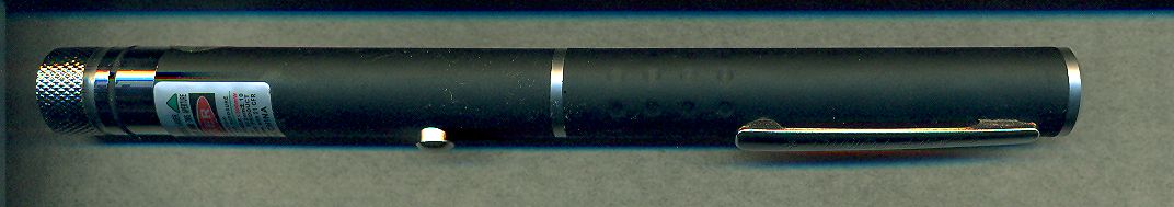

    Данная указка была куплена друзьями в Китае на ближайшем рынке за сумму, эквивалентную примерно 200руб. Эта указка с довольно красиво выглядящей поворотной калейдоскопической насадкой. На наклейке приведен класс (III), длина волны (532+-10нм) и мощность (менее 300мВт). Питание -- два элемента ААА.
    Чисто из любопытства cовместно с ув. alaser'ом был произведен замер выходной мощности сего девайса. Измерения проводились на импортном откалиброванном измерителе мощности лазерного излучения с широким диапазоном входной мощности.
    Как и предполагалось, ИК -фильтра в данном устройстве не наблюдается, что и подтвердил результат замера -- 300мВт.
    После того, как между указкой и приемником был установлен фильтр (защитные очки на ИК-диапазон) -- прибор показал более честный результат: порядка 30-35мВт.

    Ужос. При накачке 300мВт лазер выдаёт 30мВт. Это получается КПД преобразования всего около 10%. Если учесть, что КПД лазерного диода около 40-50%, то общий КПД получается 5% :) Т.е. всего 5% энергии, которая расходуется с аккумуляторов, идёт в лазерное излучение. И это ещё без учёта КПД драйвера. С ним результат будет ещё хуже :)

    Эммм. Почему то мне кажется, что использовать защитные очки на ИК диапазон в данном случае не совсем корректно. Лучше раздвинь лазер и измеритель на метр-другой. ИК не фокусируется с той же настройкой оптики, так что оно сразу рассеивается.
  4. silverray
    У меня есть подозрение, что там и драйвера как такового нет :). Яркость пятна сильно зависит от состояния батареек и слегка гуляет даже при новых.
    А в чем некорректность ? Отсеивается ИК-составляющая и несколько ослабляется зеленая. Измерения проводились где-то на расстоянии 30-40 см от приемника. В принципе, по возможности можно и перемерить, но не думаю, что результат будет сильно лучше :).

    можно будет перемерить - просто взять зеркало ИК..
    хотя у меню только на 1064 и красные.
