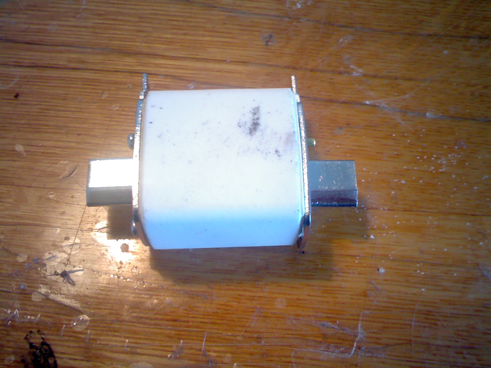

    Копался тут в барахле своем и нашел презабавную штукенцию - корпус от большой плавкой вставки ампер на 200-250. Выглядит как параллелепипед из белой керамики с внутренним цилиндрическим каналом диаметром миллиметров 25. Длина данного экземпляра 65мм.
    По углам с каждой стороны имеются отверстия под винты для крепления всяких элементов с торцов.
    По сути - практический готовый корпус квантрона/диффузный отражатель под небольшие АЭ.
    Мой экземпляр довольно грязненький, отмыть не удалось. Но в магазе такие стоят примерно 100-200руб. Чистенькие и новенькие. Как добуду АЭ подходящего размера обязательно попробую.

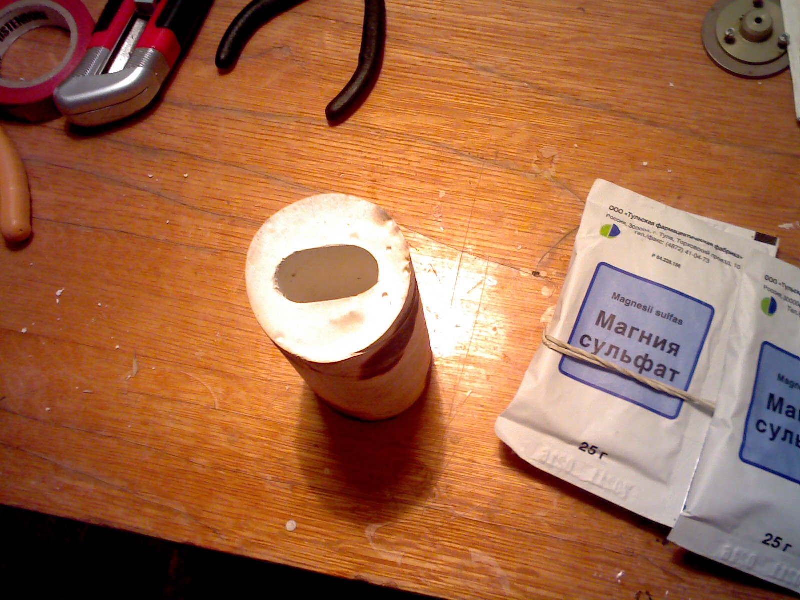

    Попытка номер несколько. Ну не дает мне тема самодельных отражателей покоя.
    Состав- гипс/сульфат магния примерно 5:2. Обжиг на газу.
    Экономическая составляющая:
    Гипс - 25руб/1кг.
    Сульфат магния -5.3руб/25грамм

  7. ОхотниК
    ОхотниК Пользователь
    а зачем в составе сульфат магния?
  8. nERV
    Он такой беленький...
    Да потому что оксид не нашел в шаговой доступности, а пехом влом тащиться далеко.

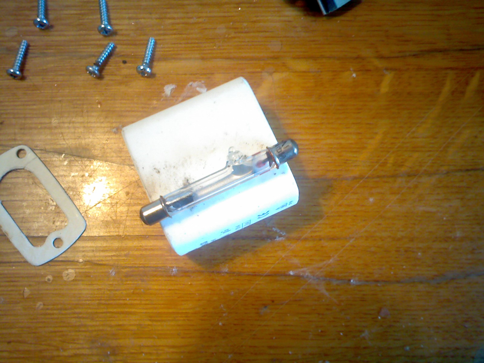

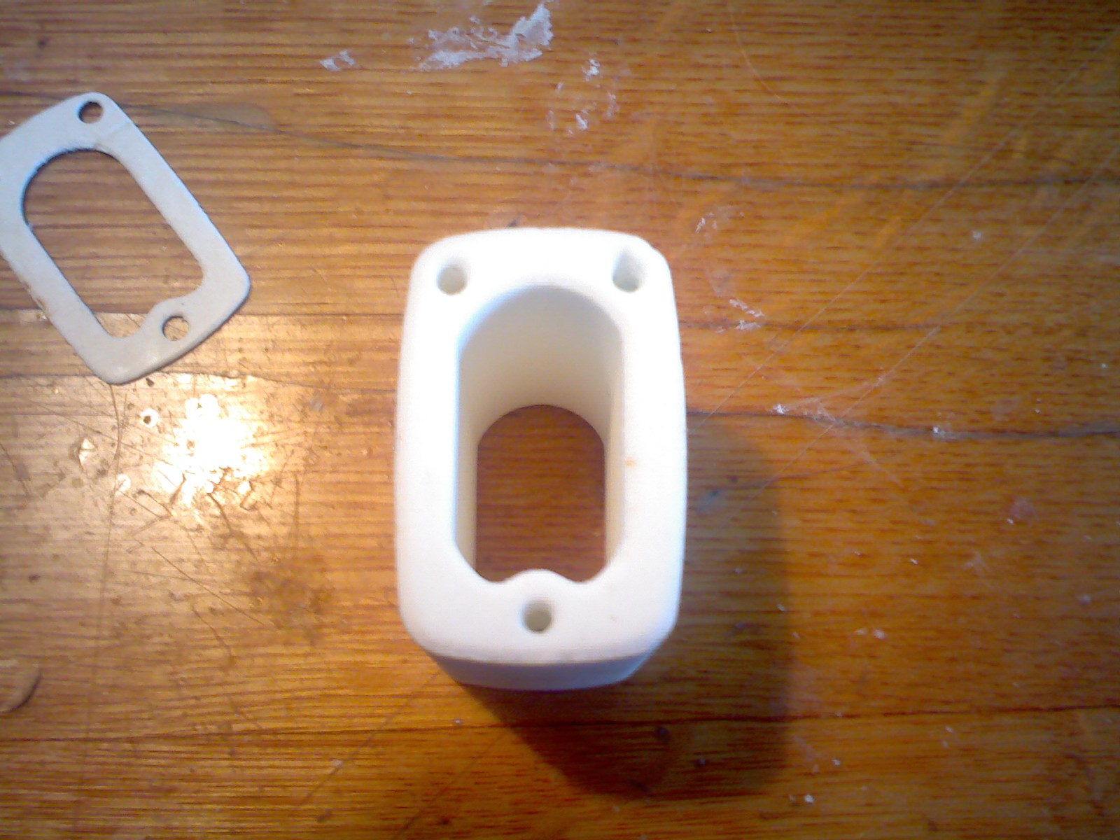

    Таки нашел штукенцию, вызвавшую у меня внутренний возглас "Во, это ОНО!"
    alaser и suslox нравится это.
  15. silverray
    Ну вот это уже получше будет :). Хотя боковушки все равно надо тоже белыми делать.
  16. nERV
    Возможно. Но конструктив-то какой! Уже почти все готово, и отверстия есть и крепеж в комплекте. И все удовольствие за 46рублей :)

    Внешние 46х46х30, внутренние на 10мм меньше примерно.

    На 50. ППНИ-33 называется, фирма ИЭК
