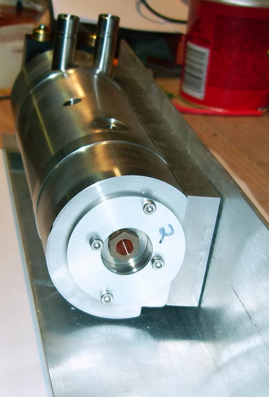

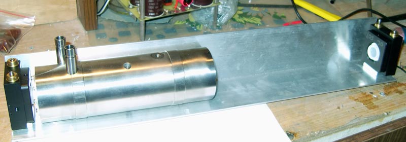

    У меня есть неплохой квантрон со стержнем 7mm x 115mm Ar/Ar Nd:YAG
    Запускается от криптоновой лампы.
    Думал его продать, но решил еще поэкспериментировать.
    Все работает, дырки в мишенях жжет неплохо, но хочется большего...
    А точнее большей мощности и CW
    Вот я и подумал что неплохо было бы для его накачки использовать какой-нибудь мощный ЛД
    Как это лучше сделать?
    Не разбирая квантрон можно по идее накачать с торца. Если так, то все сюстированные зеркала должны остаться на месте и излучение ЛД нужно фокусировать через глухое зеркало внутрь квантрона?
    Какая минимальная мощность мощность должна быть у ЛД?
    С накачкой сбоку вроде все понятно. Но в этом случае разобранный наполовину квантрон уже охлаждать водой не получится...
    И как быть потом с KTP для получения зелени? Где он должен располагаться?

    "И как быть потом с KTP для получения зелени? Где он должен располагаться?" - нелинейный кристалл всегда ставится на выходе лазера,т.е после выходного зеркала и фокусирующей оптики

    таки всегда? а как-же тогда "внутрирезонаторное удвоение"?
    мне чото думается, что моща ЛД понадобится мягко говоря нехилая... возможно имеет смысл поставить вместо импульсной дуговую лампу?

    Переделка наверняка возможна т.к. он разбирается на две половинки - в одной остается стержень и отражатель, в другой лампа и отражатель. Если накачивать сбоку, то можно поставить несколько диодов ват по 20-40. Влезет 5 штук. Но в таком открытом виде не получится охлаждать АЭ. :(
    По этому повторяю вопрос - можно ли его качать не разбирая весь агрегат, с торца?

    После KTP должно быть зеркало. Ибо есть смысл в повторном прогоне остатков 1064нм назад по кристаллу + просветление для 532 для выходного излучения.
