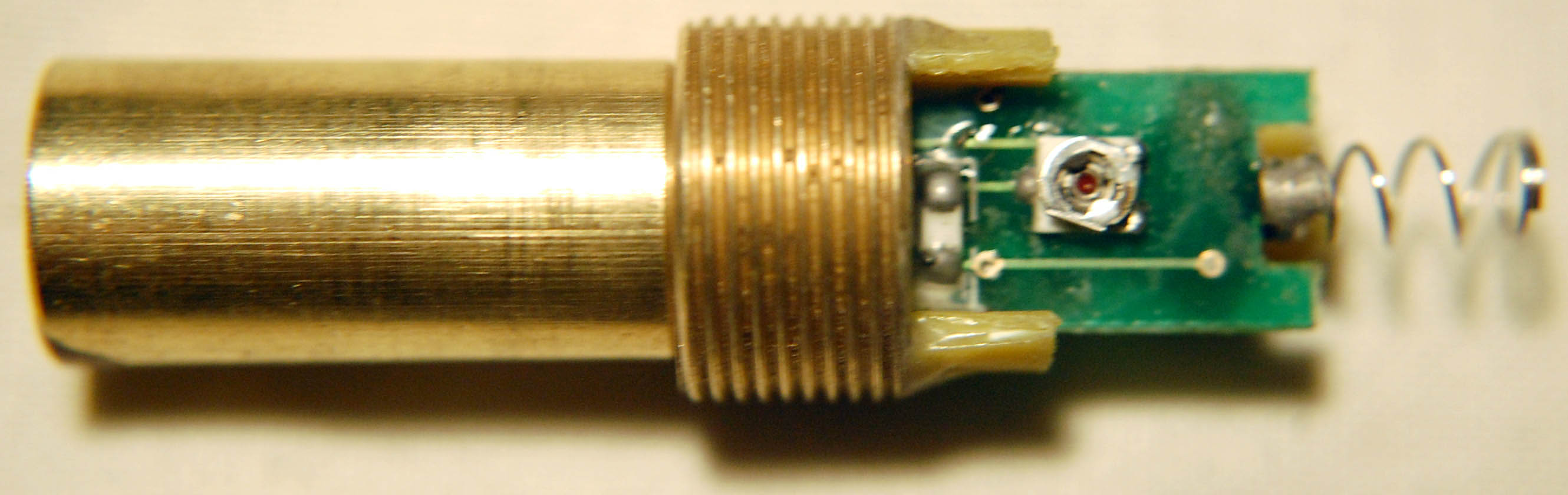

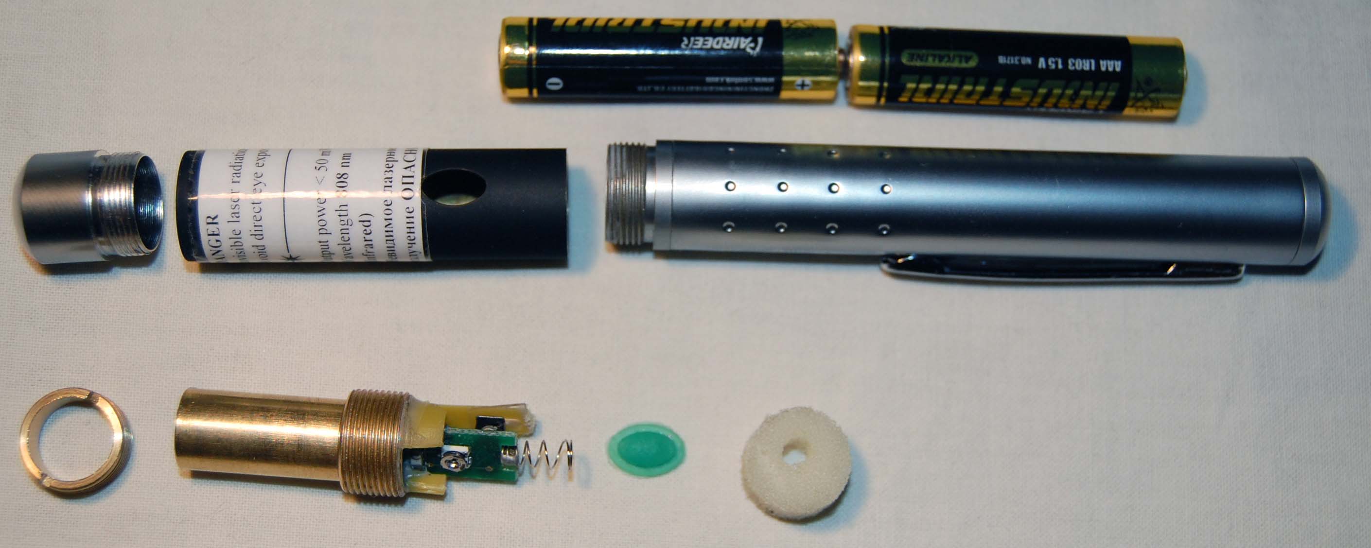

    Попалась мне тут зеленая указка, которая кушала от батарейки нормальный ток, но не светила ни в какую. Решил разобраться, как бы ее применить, хм, кроме известного в народе метода (где рекомендуется сначала сложить предмет вчетверо :) )

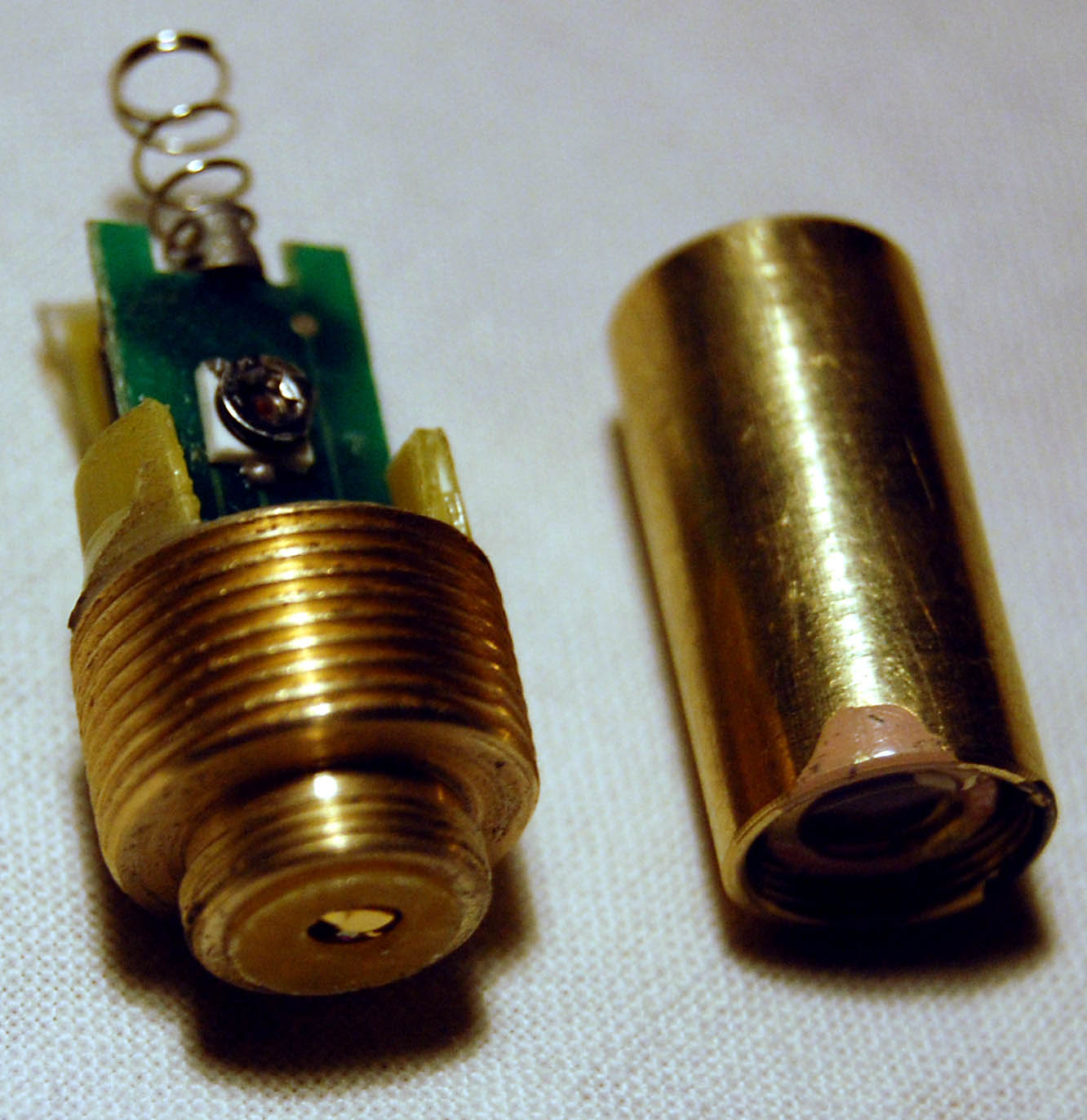

    Со стороны выходного отверстия отворачивается крышка. Из жести сворачивается трубка, спаивается импровизированный ключ. Ключ по диаметру должен быть больше латунной трубки, где закреплена выходная линза, но меньше внутреннего диаметра корпуса указки. Далее на ключе надфилем спиливается лишняя жесть, чтобы образовались два небольших выступа, которые должны войти в пазы контргайки. Контргайка держит весь лазерный модуль. Выворачиваем ее ключом. Дальше выворачивается наружу (в сторону выходного отверстия) весь модуль.

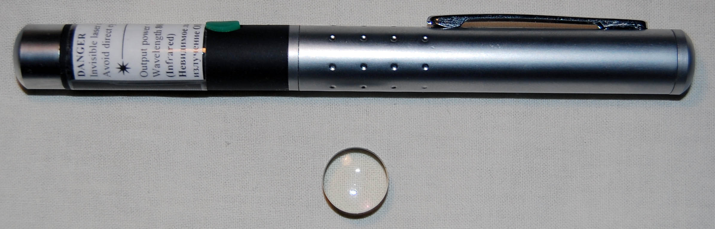

    При испытании моего экземпляра опыты показали, что потенциометром раскочегарить ее не удается, хотя визуализатор ИК-излучения показывал наличие этого самого излучения, хотя и слабого. Решил попробовать отломать преобразователь с кристаллами и посмотреть, что она может без него. Отломал, после чего вернул выходную линзу на место, включил модуль,сфокусировал. Увидел слабый красный луч. Спичка в нем ощутимо грелась, но не загоралась. Дал резистором максимальный ток. То же самое. А когда сфокусировал через линзу, спичка очень даже лихо зажглась. Решил собрать себе инфракрасную указку.
    Надпись <50 mW написал сам. Значение самой грубой прикидки уровня излучения, чтобы как-то обозначить, что оно выше безопасного. Ест около 450 mA. Спички зажигает через дополнительную линзу мгновенно. Через нее же жжет с яркой белой точкой темную боковую грань спичечного коробка.

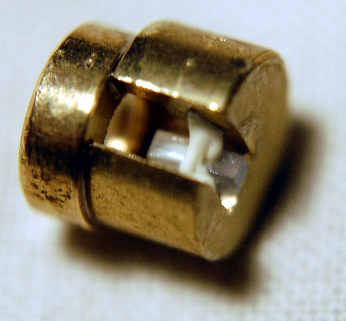

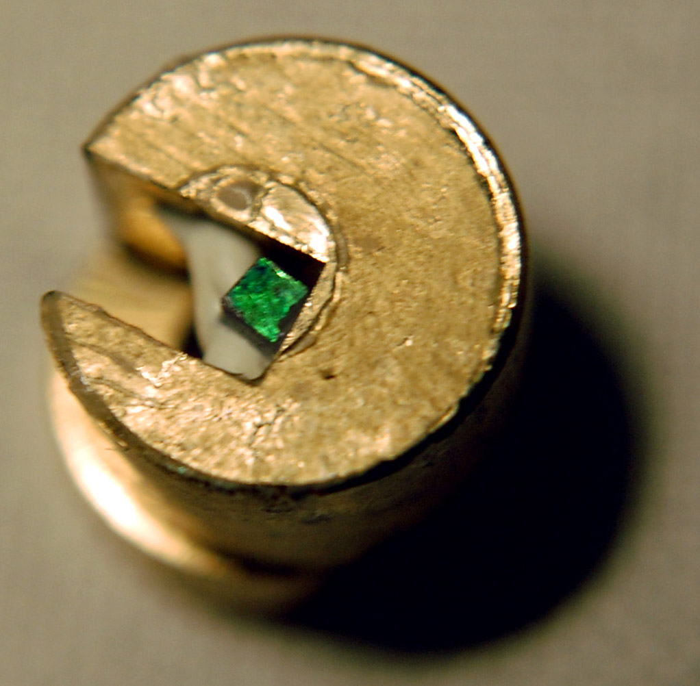

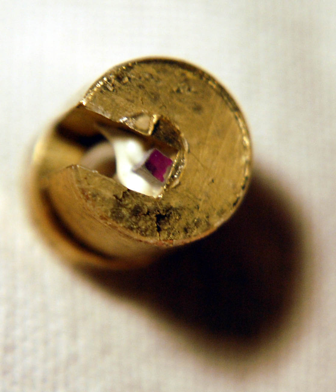

    Заметна как криво стоят кристаллы,может поэтому не светит.Переклей по центру и заработает.

  7. B.E.S.
    Не кристалл,а склейка.
