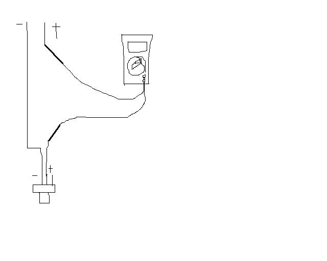

    Как измерить мультиметром ток подаваемый на диод? (1-ый драйвер)
  2. LaserSun
    LaserSun Пользователь
    Подключить сгоревший ЛД ( или ИК, если не жалко.. что вдруг сгорит) разорвать цепь, и подключить мультиметром последовательно к цепи...
    при этом на мультиметре найди и поставь 10А
    нарисовал в паине.. )) что то типа такого)) если уж так туго с физикой) и как последовательно измерять
    полярность не смотрите.. :ROFL:

  3. Антон
    Антон Новичок
    Спасибо))) а можно в этих целях использовать обычный диод?

  6. LaserSun
    хотя попробуй :) я лично первый раз на моторчику испытывал.. просто может у тебя замкнуть диод, и уже нетак показывать.. а там хз вообщем)) я на моторе пробывал))) и на ЛД тоже пробую..

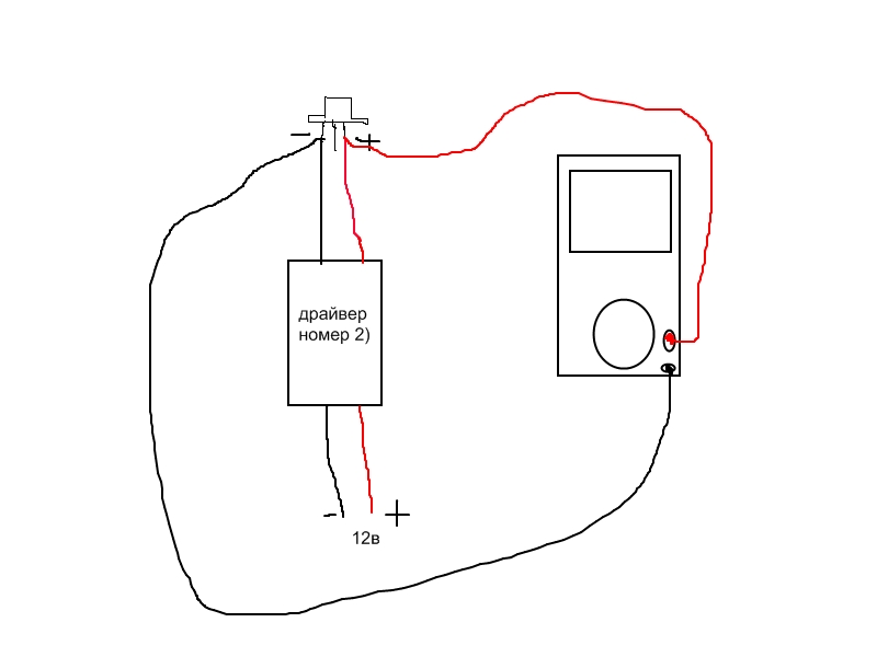

  8. blackmambo
    blackmambo Новичок
    ооо а разве не так мерить надо??
    я так мерю всегда...
      .jpg
      50,6 КБ
      1.666
  9. Kiccer
    Kiccer Пользователь
    не так, так напряжение мерится! ток последовательно мерится, а не параллельно...
  10. blackmambo
    blackmambo Новичок
    какая разница между иоком и наприжением???

  16. blackmambo
    blackmambo Новичок
    неа) я на полном серьёзе спрашиваю...
    надо но лень) может вы в двух слоах обьясните?
    не один) а 3 )) один вобше без драйвера, потом переделал на первый драйвер, а потом в спириограф со вторым засуну)
    но я реально не знаю как.....

  18. blackmambo
    blackmambo Новичок
    а мне ктонибудь ответит?
  19. EVIL_USER
    Учебник физики за 8-й класс тебе ответит.
    Диод убирать при измерении можно, но только во втором драйвере.
