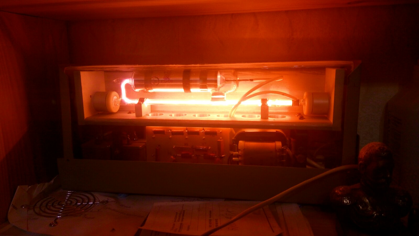

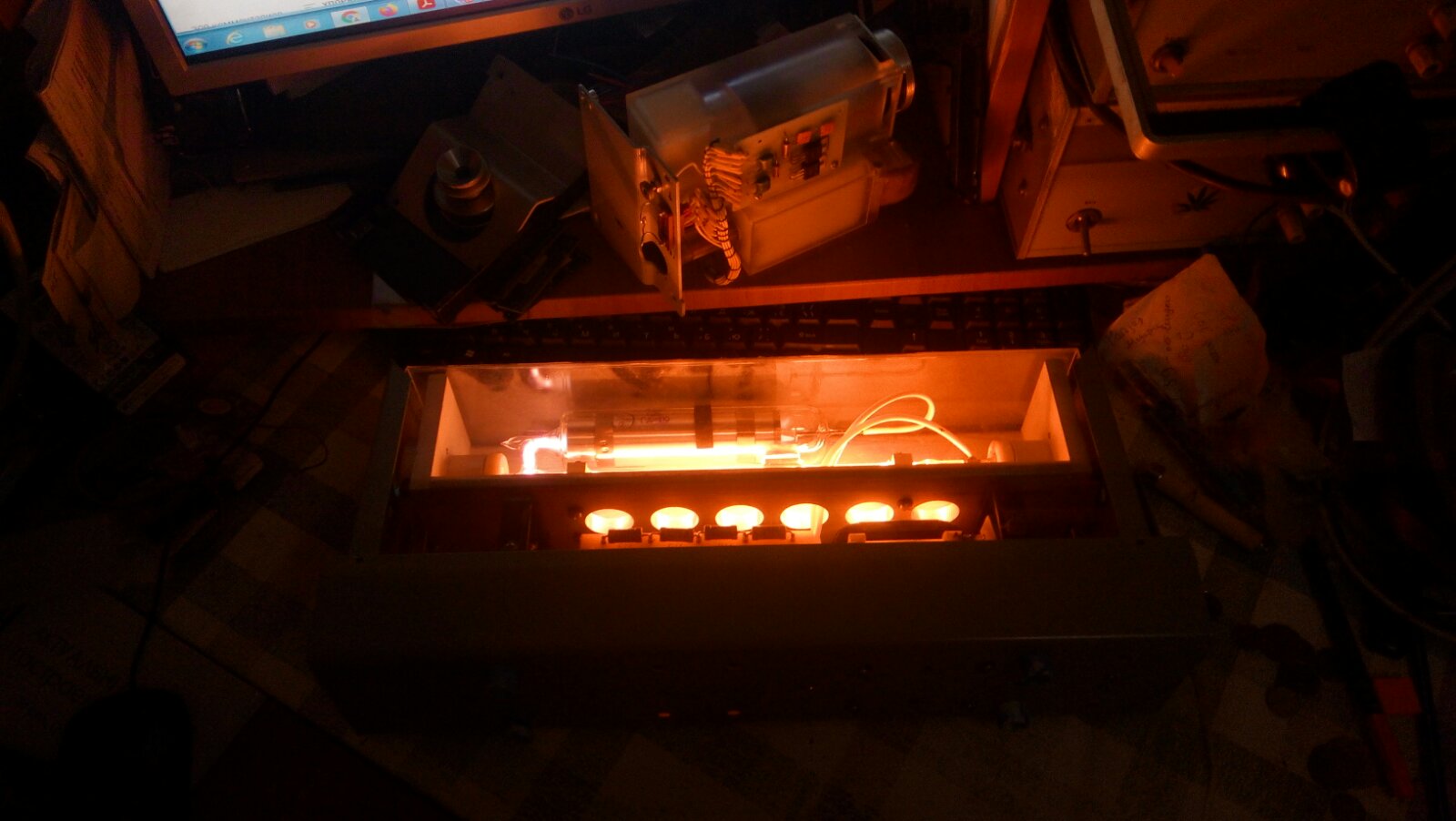

  8. Химик
    Химик Новичок
    Это всё? Или ещё есть шансы? Школьный лазер.Досатл по случаю. Минимум полку украсит. на выходе голубое свечение. нососал воздух.... Можно исправить?
  9. V. Frankenstein
    V. Frankenstein Пользователь
    Разряд не выглядит прям совсем нездоровым. Скорее всего сбита юстировка зеркал.
  10. AlexDark
    У школьных лазеров часто зеркала снаружи засраны пылью от многодесятилетнего стояния на полке до такой степени, что луча нет. По крайне мере в паре штук проблема решилась протиркой зеркал снаружи.
  11. Химик
    Химик Новичок
    Не- он голубой свет выдаёт....
