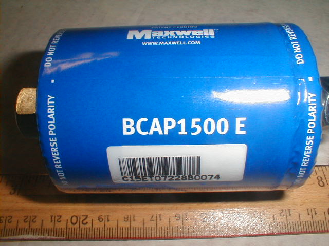

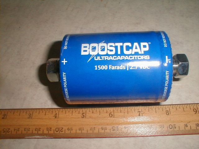

    Да, вот еще так можно. в подеже ест кондеры на 1500 фарад 2.7 вольта (перед воплями невозможно зайти на ебей и набраь суперкап в поиске, цена на него вас очень приято удивит, как и его размер). Так вот, заряжаем его (у него кстати внутреннее сопротивление 0.55 миллиома), и конектим через стабилизатор к мощному лд\линейке.... 250 ампер в течении 6 секунд при разряде с 2.7 до 1.7 вольта, думаю 80 ватт инфареда, а то и 100 вполне покатит. Кто скажет это мало, подумайте, 80 ватт инфареда 6 секунд светит в камеру, там хотябы оптика-то выжевет? И это неговоря о матрице.... А заряжать можно малым током от обычного лития, хотя оно и долго, но и девайс неплнируеться для работы в непрерыв. Для тех кто лениться искать, скажу, кондей 10 см длиной и 5 диаметром (небольше, это точно).

    Наверное это не кондер, а ионистор :)

    А в чем, кроме названия отличее? Все равно, что сказать это тантал, а не электролит. Суть одна - это конденсатор, технология по которой он построен дело десятое, главное с него можно снять импульс тока в 4500 ампер без вреда для него (и если разряжать до нуля, то импульс будет ажо 1 секунда).
    Его ТТХ
    Capacitance 1500 farads
    DC Equivalebt Series Resistance (ESR) 0.47 milliohm
    Self discharge 1.2% of stored energy per day
    Operating Temperature Range -40°C to +65°C
    Stored energy 5467 joules (1.51WH)
    Max Power 5184 watts
    Weight .704 lb (320 grams)
    Diameter 2.4 inches (61 mm)
    Height (not including studs) 3.3 inches (85 mm)
    Connections M12 x 1.75 threaded stud
    Stud height .550 inches (14 mm) .

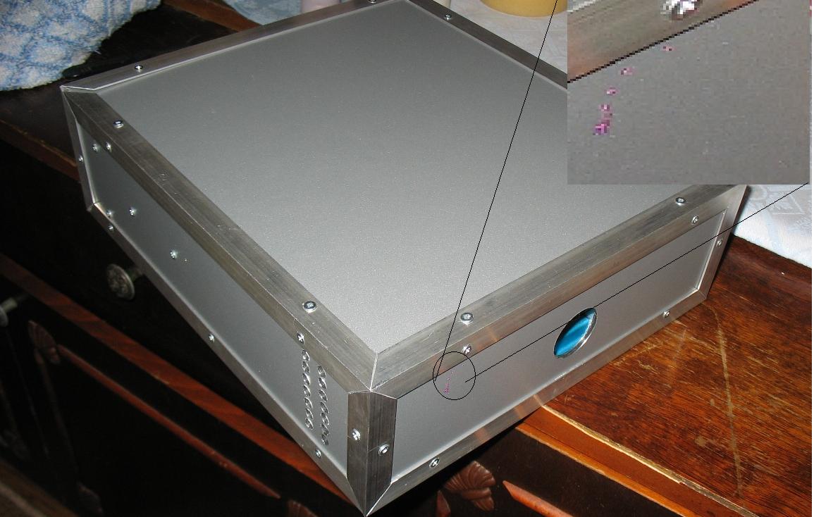

    выжег немного пикселей при съемке проектора на 1,2 вата 445нм..
    проектор выводил развертку луча.. я так понимаю сгорели не сами пиксели на кремневой подложке а светофильтры потому-то в темноте пиксели не видны и на свет они реагируют.. так что выгорает пленка светофильтра.. поэтому черно-белые камеры спалить невозможно температура плавление кремния высока..

    Это вовсе не означает, что полупроводниковый прибор остается работоспособным вплоть до температуры плавления кремния :)
    Есть допустимые температуры пайки, темп температуры хранения и температуры эксплуатации приборов. Последние обычно в диапазоне 70..145 °С. Для получения теплового пробоя много не надо...
