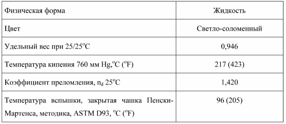

Всем привет! Необходимо испарить жидкость а именно аминосилан лазером в вакуумной камере, какой лазе подойдёт и какие его характеристики должны быть?! Прилагаю характеристики вещества, помогите кто чем может! если нужна ещё какая информация, готов предоставить
Судя по цвету вещества, можно попытаться применить лазер на λ=405-445нм, правда учитывая, что оно светлое, поглощение для данных длин волн может быть недостаточным. Но вообще желательно бы узнать спектр поглощения вещества в диапазоне от 300-400 нм до 11 мкм. И по нему уже смотреть, какой лазер можно подобрать. Также желательно знать количество жидкости, которое будет нагреваться (чтобы оптимальную мощность лазера подобрать) А почему именно лазером-то? PS. Недавно уже была похожая тема про упаривание лазером жидкости(тема "Нагрев жидкости лазером").
Потому что мой дипломник идиот! заставил, выбора нет, приходится испарять лазером вес вещества = 100 мл вещества, а вот со спектром преломления проблемы(
Для испарения вещества лазерным излучением просто необходимо узнать спектр поглощения вещества, чтобы знать на какую длину волны брать лазер. Попробуйте поискать спектр, если что обратитесь за помощью по спектрам на какой-нибудь химический форум, например на сайтах: http://chemistlab.ru/forum http://forum.xumuk.ru/index.php?act=idx http://www.chemport.ru/forum/ PS. Обязательно ли нагревать лазерным излучением саму жидкость, или можно им нагреть кювету, в которую эта жидкость налита? В последнем случае задача намного упростится (тогда можно зачернить одну из стенок кюветы и направить на нее через окно в вакумной камере излучение с любой удобной длиной волны, для которой есть достаточно мощные лазеры).
