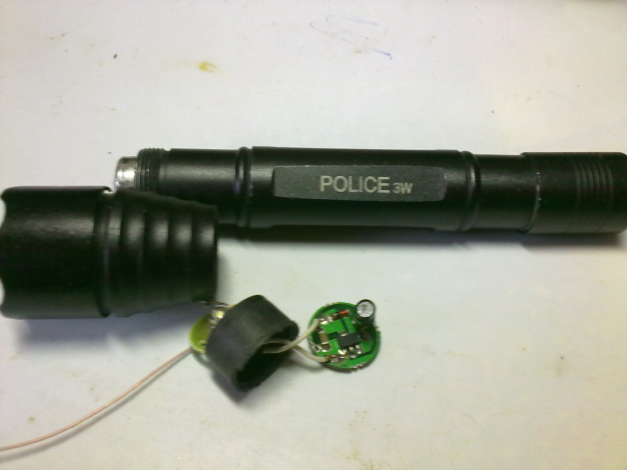

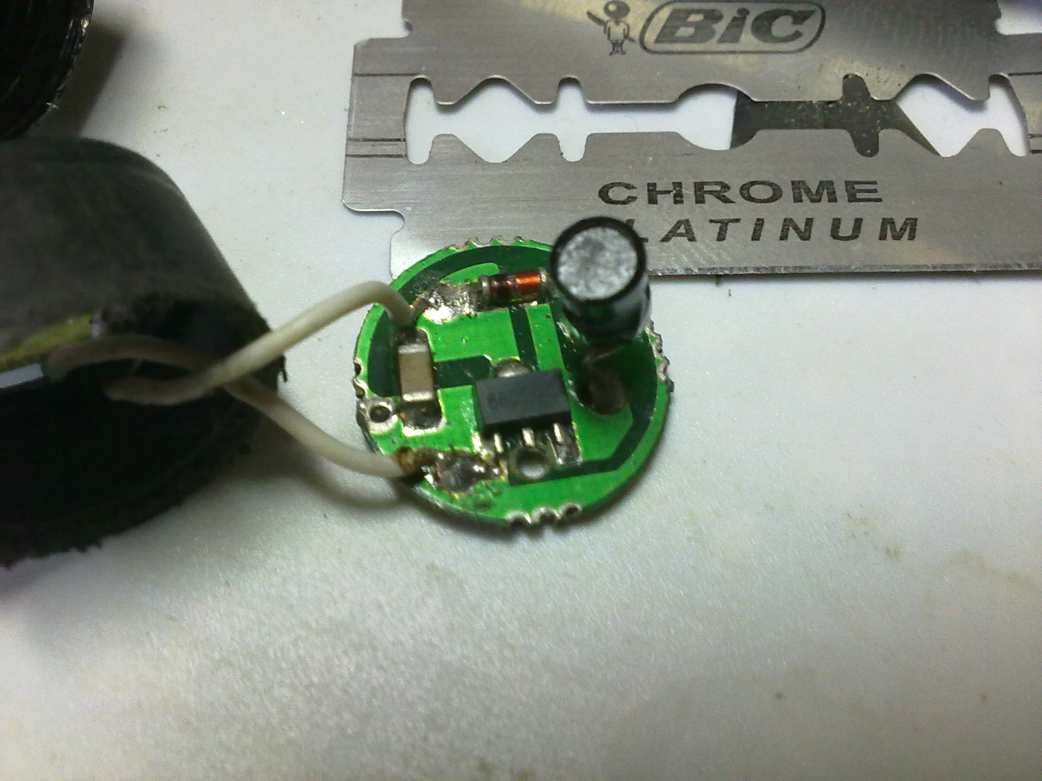

    Безымянный.JPG Драйвер от фонаря POLICE 3W. выдает стабильно 0.1А не зависимо от заряда батареи. Вот думаю можно ли приспособить его к красному ЛД?
    Питание 3В (2хAA);
    На микрухе написано 8805-45;
    Пробовал подключать к регулируемому БП,
    менял напругу от 4.5 до 1 В, на входе стабильно 0,1А.
    Габариты подходящие, вот бы ее переделать на 0,3-0,35А.

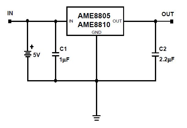

    Вот нашел даташит на нее: http://pdf1.alldatasheet.com/datasheet-pdf/view/55566/AME/AME8805.html
    Но на английском ничего не пойму, перевел через гугл понял только что линейный стабилизатор, а чего тока или напряжения не ясно, уважаемые гуру, может кто поможет?

  2. astranom
    astranom Новичок
    Микросхема представляет собой импульсный линейный регулятор, собраный на полевом транзисторе, вполне подойдёт для питания лазерного диода. Схему такого драйвера я встречал в современных мощных китайских лазерных указках. Только учитывая, что на выходе ИМС большой ток (150-300 ma), то диод должен быть не менее 100 мвт.
