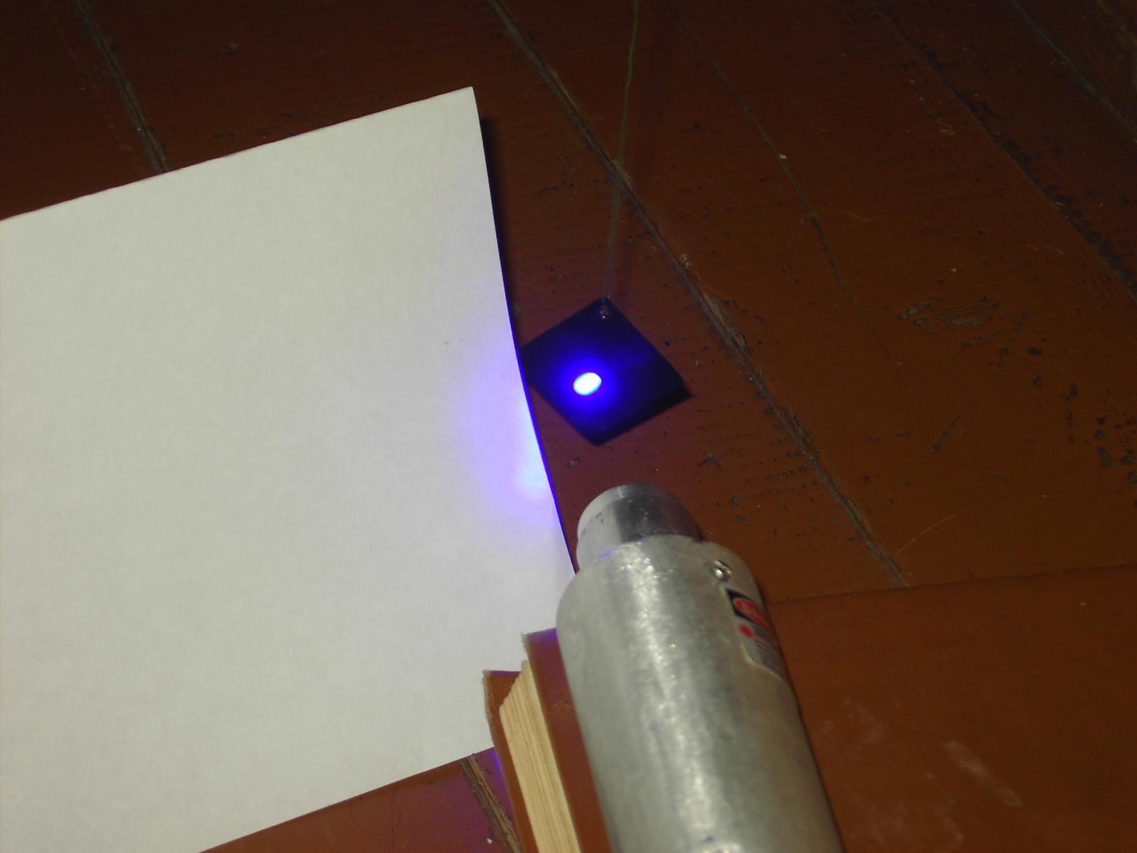

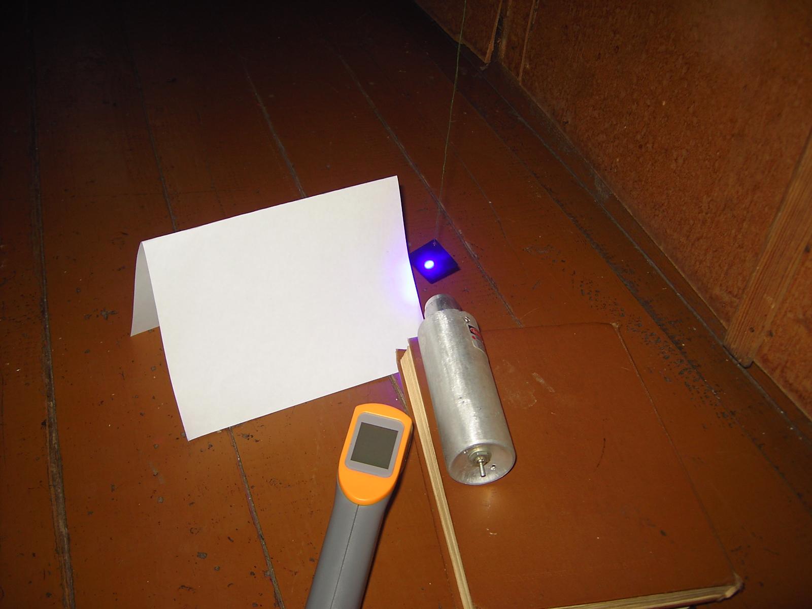

    Нагреваемое тело- закопченная жестянка 3см*3см. Подвешена с помощью нитки. Предполагаемый коэффициент излучения (коэффициент черноты) 0.95, на такой коэффициент настроен пирометр.
    Пирометр- Cason CA380. Диапазон измеряемых температур от -32 до 380 град. С. точность +- 2 град. С.

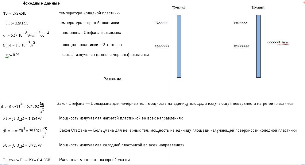

    Температуру считал с пирометра на противоположной стороне пластинки от освещенной лучом. Дало 55 град по Цельсию. Температура холодной пластинки после освещения лучом 19,5 град. Цельсия.
    Получилась небольшая задачка по физике, где нужно рассчитать мощность нагреваемого устройства (мощность лазерного луча). Полученные уравнения и исходные данные (температуру перевел в кельвины) ввел в matchad14.
    Ответ несколько разочаровал:(. Получилось около 0,5 W. Рассчитывал на уровень 2W.
    Поиграл температурой, так как погрешность пирометра +- 2 град, но это ничего принципиально не поменяло с расчетной мощностью.
    Может в расчеты вкралась ошибка:rolleyes:?
