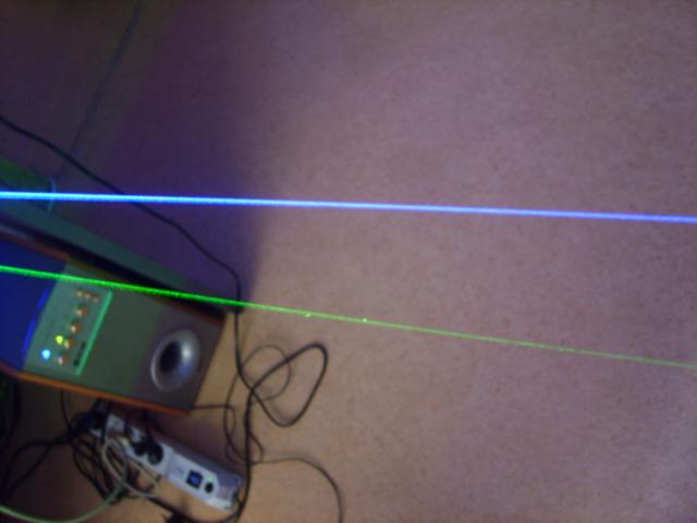

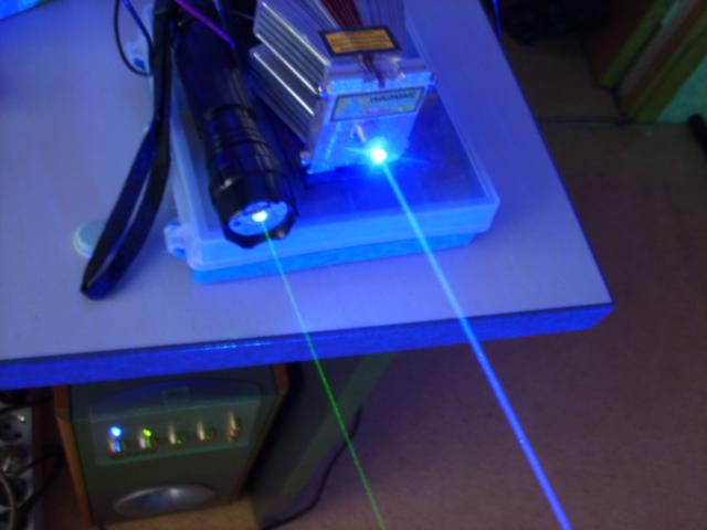

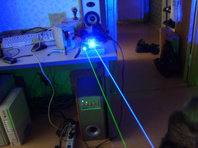

    Очень интересно, что все-таки ярче, синий 1W 445нм, или зелень 300mW 536нм? Цена сравнима.
  7. Vik
    Vik Пользователь
    Лехко...
    Вот фотки мои. На фото Зелень 200мвт (180мвт по факту, мож и 200даже) и 445 1,25Ват.
    Фото отображает видимость лучей так, как видел их я реально в комнате светло, день 13 часов дня, шторы задернуты, ну они прозрачные. Фспышка на фотике выключена. :) Синий выглядит заметно жирнее и ярче, ночью на улице видимость практически одинаковая, вот только расхождение луча у зелени заметно меньше при свечении вдаль. :)
