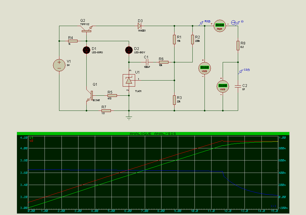

  2. Fai
    Fai Пользователь
    хммм, быстренько собрал в протеусе:
    [attachment=0:3qager1w]1.png[/attachment:3qager1w]
    стабилизатор напряжение с ограничением по току. особых отличий от схемы с радиокота невижу за исключением большего числа деталей и отсутствия этого самого отключения. то есть на 2-х лм317, тл431 и 3 или 4 резистора получилось бы то же самое.
      14,6 КБ
      905
  3. chem_kot
    Где то была схема(Вроде Lum1nofor выкладывал), там 1шт LM317, 2шт кт315 и рассыпуха
