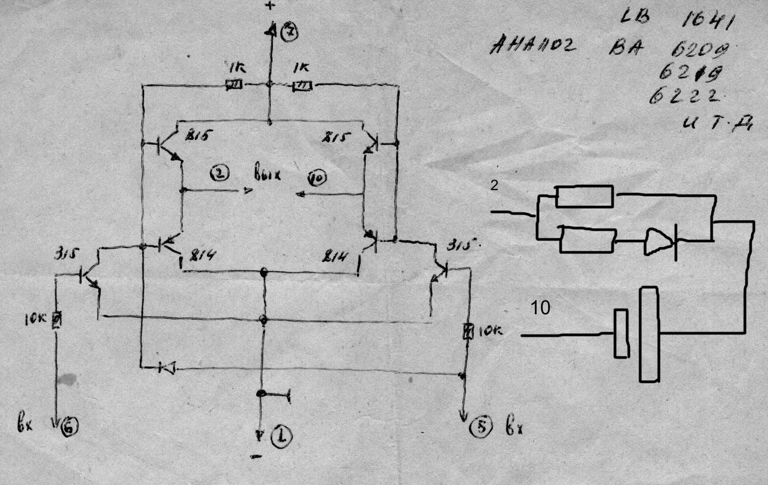

    НК зарядчик собран очень давно наверно лет 15 может 20 назад. принцип заряда минуту заряжает 5 секунд разряжает током заряда умноженным на 4. Этот принцип называют, эффектом встряхивания он позволяет распределять равномерно заряд по всей площади аккумулятора.
    Схема:
    Выходная каскад аналог драйвера мотора ВА6219 и тп собран на транзисторах (если будете использовать для тока 200мА вполне покатить ВА на радиаторе) выходы 2 и 10я к аккумулятору, в разрыв любого конца провода соединения припаян резистор ограничивающий ток заряда, параллельно ему припаян резистор последовательно с диодом это ток разряда.
    Схема управления выходным каскадом:
    мультивибратор не семеричный лучше на 555й собрать у меня тогда не было собрал на логике

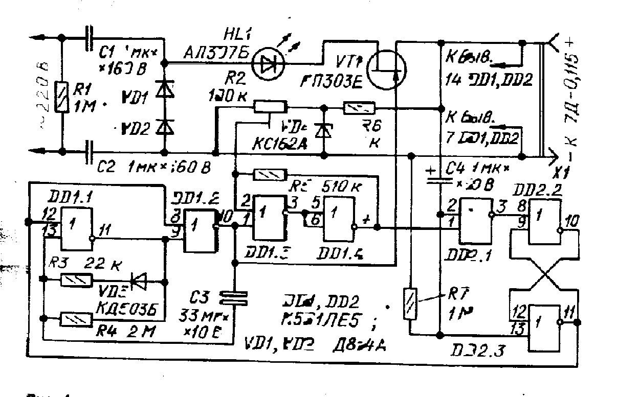

    Привожу схему полного зарядчика с порогами на включение и на выключение. Описывать не буду работу, для выше описанного используется генератор от этой схемы остальное лишнее. кто пожелает можно использовать но надо пороги подобрать для ваших интересов.
    Элементы схемы DD1.1—3 DD1.3 выводы 1 и 2 замкнуть с них и с вывода 3 идет на входы выходного каскада, на выводы 5 и 6.
    Вот собственно и всё.
    Вторая схема на этом принципе у меня работает так выходной каскад зарядка по схеме на прямом транзисторе стандартная транзистор 825. Разрядка 819 фирменный аналог железка последовательно с резистором проволочным в параллель аккумуляторы. Управление такое же.

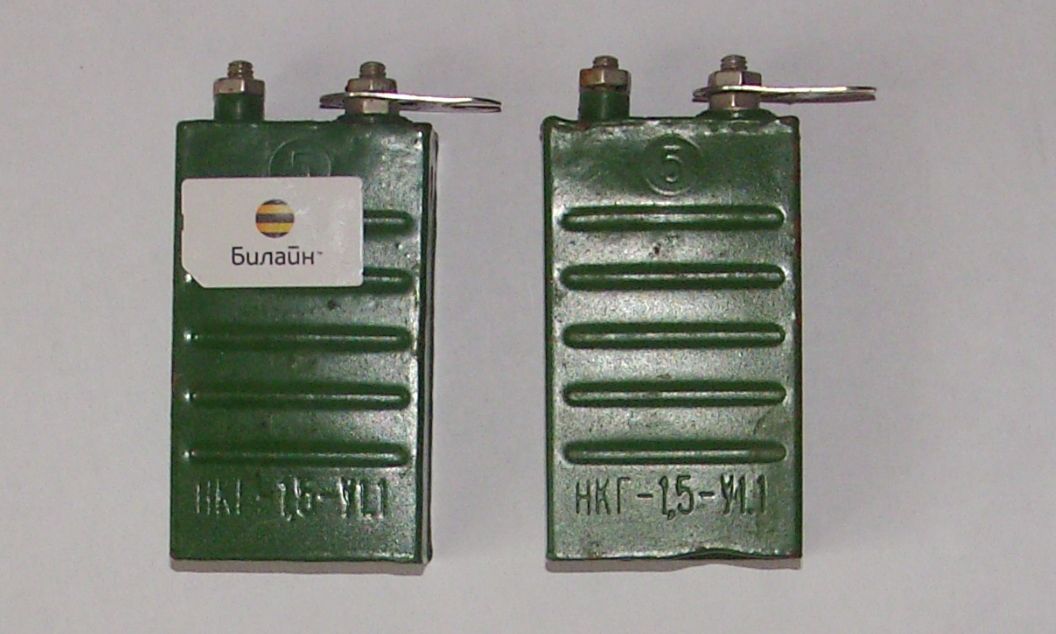

    вот прогуливаясь нашел два аккумулятора НКГ-1,5-У1.1
    90 года выпуска, достались только две банки, все обыскал вокруг но увы.
    судя по яхухолю НикельКадмиевыйГерметичный емкость 1,5А/ч
    кто подскажет как их лучше всего заряжать и не убить, хочу попробовать использовать их с драйвером из телефона

    Да так же как и все остальные Ni-Cd и Ni-MH аккумуляторы. Заряжай до напряжения 1,4V. Током в 150 миллиампер (желательно импульсным). При этом не обязательно следить за напряжением. Эти аккумуляторы не боятся перезаряда таким током (как и все остальные Ni-Cd). У самого в детстве таких было... И 11-ти амперных шахтёрских ещё больше...
    При заряде таким током будет по пол суток заряжатся. Неудобно. Можешь на свой страх и риск поднять ток, но я когдато на дисковый совковый полуамперный аккумулятор подал 100ма, вместо 50-ти. Так он взорвался.
