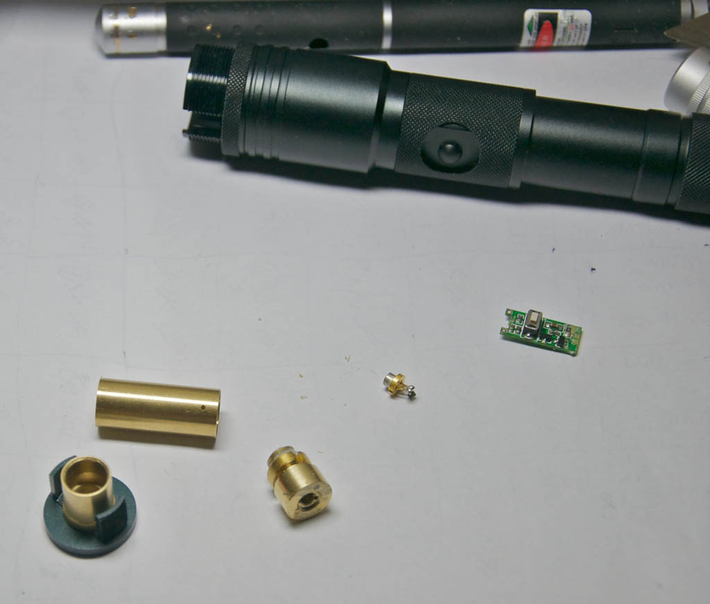

    Спасибо за совет, чуток поковырялся и разобрался с конструкцией, иногда удается посветить вручную на кристалл, светит ярко зеленым и греется действительно сильно (ощутимо для пальцев). Но есть одна проблема: резьба на корпусе кристалла чуть шире ответной в заводской конструкции 2-х ватника. Стачивать резьбу чтобы загнать внутрь блок с кристаллом думаю не вариант?
    Я понял, что система должна быть следующая: диод-линза-кристалл-линза?
    Ткните носом где почитать практическое что-нибудь о настройке линз. :?:
    [attachment=0:228m7idj]_DSC9270.jpg[/attachment:228m7idj]
    На приложеной фотке слева в углу часть от двухватного лазера с выходной линзой, над ней такая же штука от зеленого лазера, а правее - сам кристалл в сборе, с маленькой линзочкой внутри, на входе луча, и резьбой на выходе. Мне нужно с помощью этой внутренней линзы делать перетяжку?
    Может быть есть идеи как конструкцию соединить?
    Глянуть бы как в подобном заводском зеленом сделано.
    И последний вопрос: если бы резьба подошла, то линза без проблем собрала бы пучок излучения на кристалле или с точностью попадания этого пучка тоже пришлось бы повозиться?

    повозится всегда приходится даже когда зелень пойдёт надо поднастроить покрутить кристал чтоб по зеленее было))))) но тепло отводи как можно лучше а то ктр прогорит
