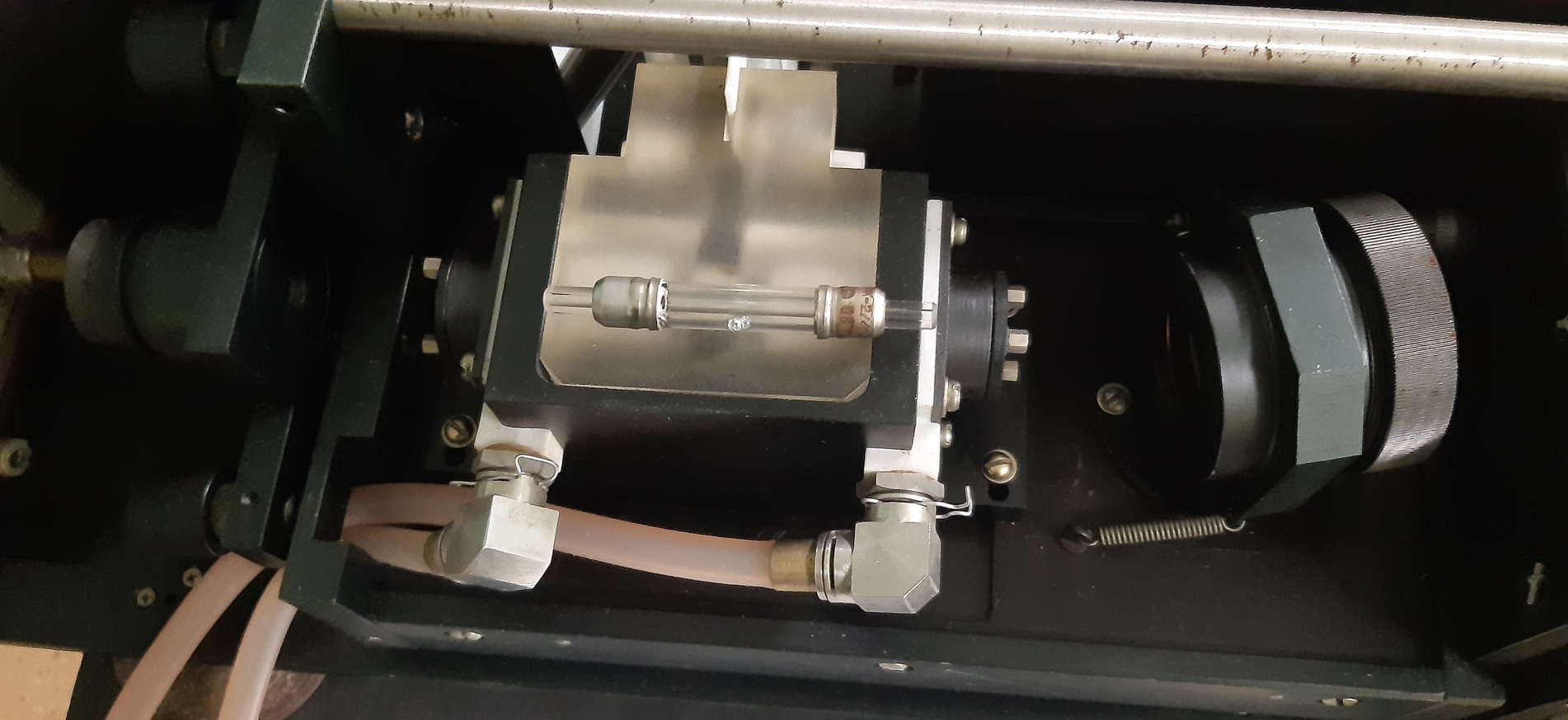

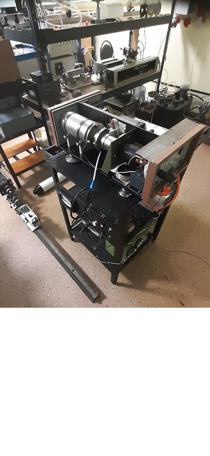

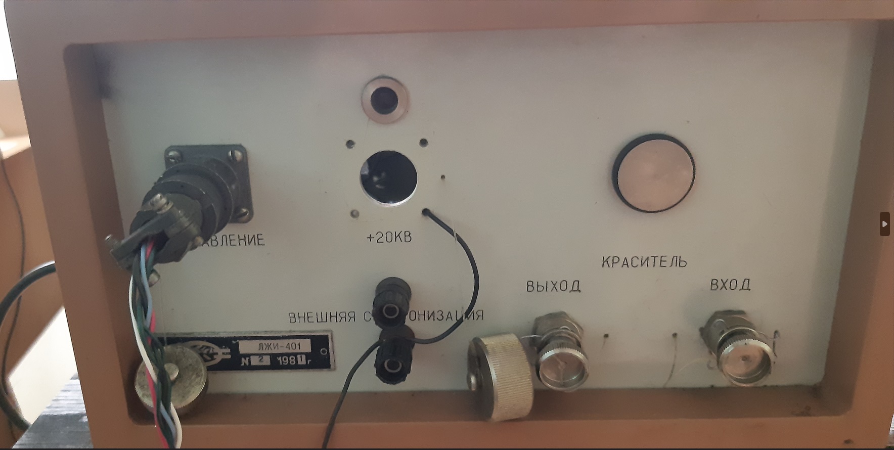

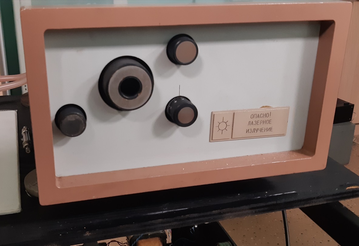

    Приехал мне когда-то с далекого города Бийска такой вот удивительный блочок. Конструкция состоит из коаксиального конденсатора, управляемого разрядника РУ-66 с генератором водорода, квантрона, в котором стоит лампа ИНК-2/40а, интерферометра фабри-перо юстировок с резонаторными зеркалами на отдельной станинке внутри блока. Собрал к нему HV блок зарядки до 20кв, приделал накал к генератору водорода разрядника (при напряжениях меньше 5.3в отказывается зажигаться). Самый ответственный элемент - блок прокачки красителя был изготовлен самым безответственным способом - был использован китайский насосик, создающий хорошую турбулентность при прокачке в лампе. Лазер был съюстирован, получена генерация, но из-за турбулентности дико нестабильная мощность/пятно. В настоящее время спирт каким-то образом подвысох и в прокачке полно пузырей - генерации нет вообще. На первом видео по ссылке можно увидеть то что как работает вцелом: https://transfiles.ru/tlha2, на втором в темноте - сами "пыхи" когда спирта было больше... https://transfiles.ru/x6fs1. Немного фото во вложении
