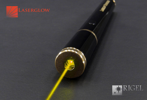

Нашел вот в интернете: http://www.laserglow.com/index.php?rigel Кто-нибудь знает что за лазеры? На какой технологии? Как жгут? Странно что Class IIIa присвоен 2мВт лазеру P.S. Если лазер не диодный, передвинте плиз в соответствующую ветку.

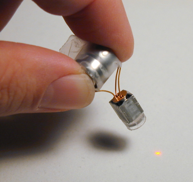

а класс от мощеи не зависит, я читал гдето что класс Class IIIa это которыи опасен глазам и может причинить значительныи урон от 2 класса глаз успеет среогировать и закрытся а от 3 уже некак,есть и 4 там еще страшнеи. Желтыи как говорят такого нет это ИК через резонансные кристалы пропускают (поэтому и мощя ткакя маленькая у него получается) и получают нужныи цвет. я находил гдето рисунок там ЛД желтым светит но сторожилы сказали что такого не бывает
в каком то мануале читал, что если светить на некоторые люминофоры ИК то как раз и будет желтое свечение, на фото скорее всего ик диод, и светит как раз на такой люминофор. в любом случае по такому фото судить сложно
желтые сделаны по такой же технологии, что и синие. но кристалл там другой стоит. не жгут ничего и видно их плохо сделаны для того, чтобы показывать всем, что у тебя есть, а у них нету цвет красивый, но бесполезный
дык там кристаллы по цене как драгоценные камушки идут да и выращивать их по сложности как эти драгоценности вот и стоют как драгоценные камушки
red+green сведённые в один луч в определённой пропорции для глаза будут как жёлтый или оранжевый. Можно получить круто жгущую весчь
ЭТО твердотельный лазер, причем там желтый получают путем параметрического сложения в нелинейном кристалле 2х длин волн, очень сложная штука!
