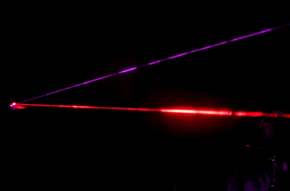

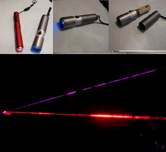

    Фиолет работает от 3 AAA преобразователь на MC34063A ток 100 мА
    фокусировка из 2 длиннофокусных линз от привода.
    Красны работает от 2 АА драйвер родной от фонарика с небольшими доработками ток 220мА.
    И еше при фокусировке 405нм диода сплавились 2 короткофокусные линзы а именно появились окружности внутри линзы. Кто нибуть с таким сталкивался?

  2. axis
    Отлино! Но...
    Могу предположить что у тебя врёт прибор(мультиметр).
    На диодах должно быть 5 вольт и 3.
    Ну предел 5,5- 3,5 далее они погибнут :)
    Оплавленная линза? может драйвер/диод сильно греються? линзу вклеивал? может клей на эту длинну 405нм как то реагирует...???

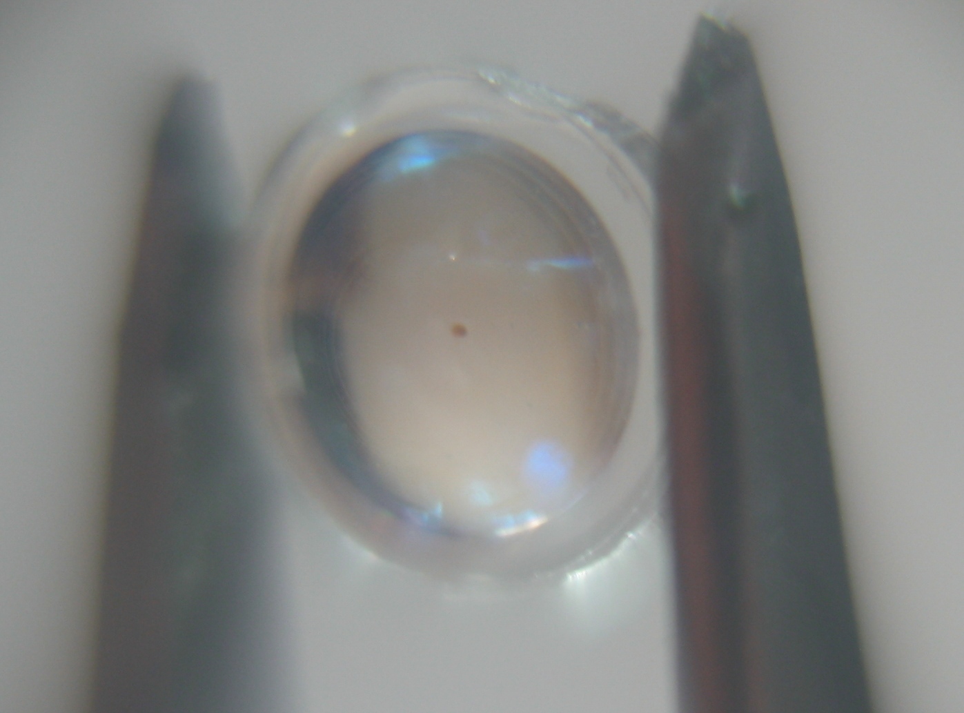

    Вот как все было..Остались у меня только короткофокусные линзы решил их применить. Поставил линзу от dwd-rw slim маленькая как раз подходила вышел на улицу начал настраивать добился минимального расхождения луча зафиксировал линзу решил подать полную мощность на лазер.....после луч стал виден отчетливо но не долго :( поработал у меня 10 сек. и резко луч расфокусировался в большую точку да таким странным образом что появились вокруг точки толстые кольца.... похоже на то когда посветишь через дифракционную линзу которая стоит ИК-диоде. Снял линзу посмотрел на нее никаких геометрических изменений не произошло..и только потом при просмотре через лупу и под определенным углом стало видно что ВНУТРИ линзы видно ровные кольца отходящие от центра...После я испортил еше 2 линзы таким способом и у всех один диагнос.....

    Да я сам уже после понял..Просто раньше использовал линзы от старых CD там таких колец небыло...А то что линза сплавилась от фиолета это ФАКТ :!: вот выкладываю фото.

  8. ArtDen
    А где именно сплавилась? На фото не видно
  9. DENITO
    DENITO Пользователь
    Внутри линзы темная точка...я так понимаю это там где идет пересечение лучей.. примерно таким способом делают пузырьки внутри стеклянных заготовок для брелков
  10. ArtDen
    Внутри линзы лучи не пересекаются, если ты конечно не фокусировал луч в точку другой линзой прямо на эту :)
  11. DENITO
    DENITO Пользователь
    В том то и дело!!! но тогда почему она образовалась??
    Использовал только одну эту линзу для фокусировки в даль..
    Сплавилась после подачи тока в 100мА..
  12. ArtDen
    Значит просто в том месте был небольшой дефект производства (пылинка или стржука например) и пластмасса начала деградировать от перегрева.
