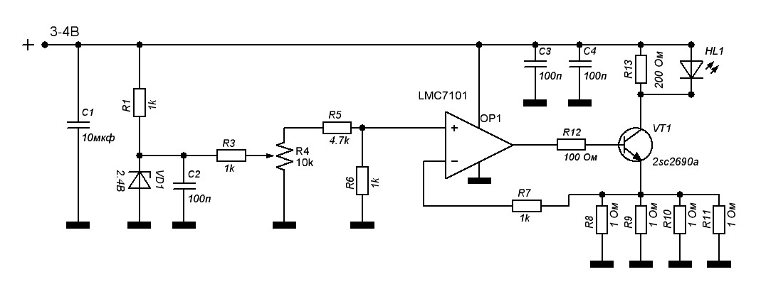

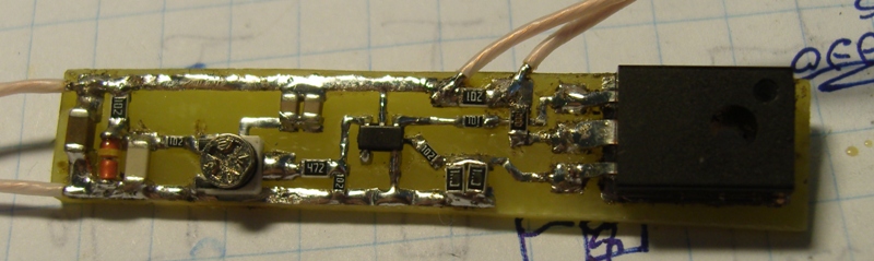

    Доброе время суток товарищи лезеростроители! :)
    Хотел бы поделиться очередной наработочкой по данной тематике.
    Драйвер представляет собой стандартный генератор тока, в качестве операционника был выбран LMC7101 это не дорогой, низковольтовый операционник, разработанный под однополярное питание, выполнен он в корпусе SOT-23-5. Стоит такой операционник порядка 18-20 рублей.
    В качестве транзистора был выбран 2sc2690a, стоит порядка 20рублей, транзистор держт ток до 1.2ампера. В принципе с не меньшим успехом может быть применен и транзистор BCP68 который тянет ток до 1 ампера причем, я нагружал его на такой ток (правда в ключевом режиме) и действительно тянет, стоит порядка 7 рублей.
    Схема разрабатывалась под питание от литиевой батарейки/аккумулятора и отлично работает при питание 3-4 вольта.
    При напряжении 3.2вольта я получал ток до 600мА. Если же вы используете аккумулятор скажем на 3.7вольта то схема может обеспечить ток порядка 800мА (но пологаю, такое пока никому не нужно, ибо так пока еще никто ЛД не разгонял).

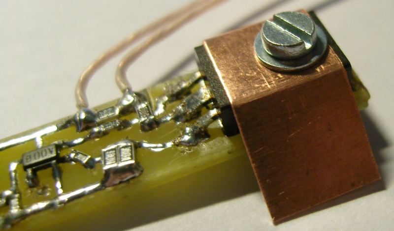

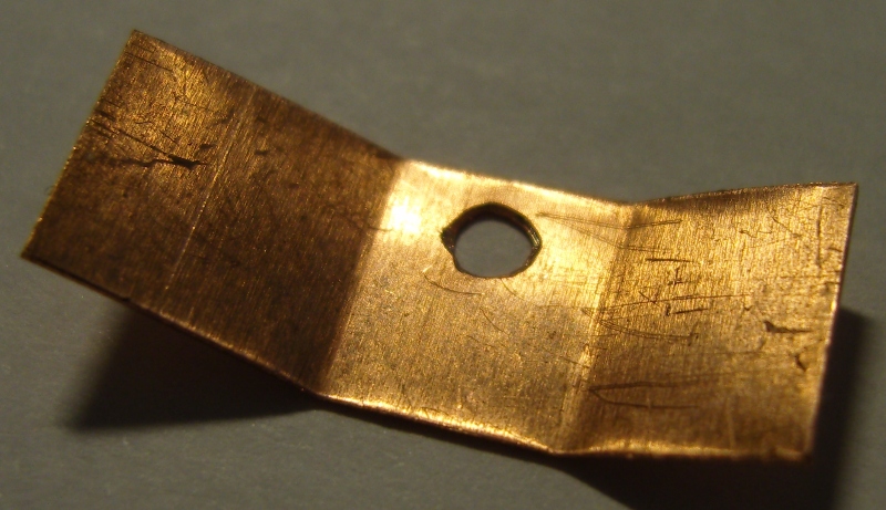

    Если планируется длительная, непрерывная работа драйвера на максимальных токах (600-800мА), то желательно снабдить конструкцию дополнительным теплоотводом, как показано на фотографии.
    Теплоотводик изготавливается из медной фальги (я использовал фальгу диаметром 0.35мм).
    На плате применены чип резисторы типа размероа 0603 и 0805.
    Суммарное сопротивление резисторов обратной связи 0.25 Ома..
    Они могут быть заменены двумя чип резисторами на 0.47 Ома типа размера 1206.
    Платка у меня получилась 9 на 45мм.
    Удачного конструирования! ;)

  3. SviMik
    Re: Драйвер с 3х вольтовым питанием, на операционнике.
    А какое минимальное падение напряжения у тразнистора? Обычно это является проблемой для интегральных стабилизаторов, а тут просто один транзистор.
    Расскажи для чего R13, а то терь ломаю голову, что он может делать, кроме понижения КПД :)
    Резисторы 0.2 ома кстати не редкость, как раз на этой неделе купил десяток в корпусе 0603.
    И конденсаторы керамические тоже есть 470nf, 16v, корпус 0805.
    PS. Плату можно было развести и покрасивее. И раза в полтора короче :) Я, например, основную часть времени трачу именно на это.
  4. Guest
    Guest Гость
    Про то какие есть резисторы я и без вас знаю! Если уж на то пошло есть и 10 милиом и 15 и 33... я их в мощных драйверах использую!
    4 резистора поставлены в параллель не случайно! Сделано это для того, чтобы набрать определенную мощность (иначе при больших токах они просто не рассеят нужное тепло). Да и при нагреве у чипов сопротивление уменьшается! Проверил неоднократно! а тут нельзя допускать, чтобы оно ползло...
    Свою печатку можешь развести по красивей, меня моя устраивает!
    Давай уМНЕГ разведи короче... сколько вижу твои сообщения никакой смысловой нагрузки... ей богу кроме раздражения и злости ничего не вызывает.. Извини уж...

  6. Guest
    Guest Гость
    Да просто заметил как схемы не выложу у тебя вечно придирки, типа а зачем тут 3 лишних конденсатора :) а платку можно меньше...
    Ну ребята в конце концов... Ну можешь меньше делай я же не против...
    Я же не собираюсь навязывать всем эту схему... не нравится делай по своему...
    Интеречны параметры транзисторов , ради бога скачивай даташит и гляди падение...
    Ну наверное если я уж пишу какие-то цифры, то не из головы их беру...
    Можно чипы поставить вобще 0402... и паять их под микроскопом...
    А потом надо будет что-то перепаять и запаришься это делать... Все должно отвечать вопросу: накуя? Смысл делать платку еще меньше, если у тебя батарея будет иметь больший размер чам платка?
  7. trospam
    trospam Новичок
    :) Класная плата вышла :) .Только жаль что большиватая,но для стационарного нормально будет.
  8. luxor
    Люди а LMV321 пойдёт ?
    сергей, хорошая классическая схема...у тебя тут регулируется опорное и ток соответственно... :) все руки не доходят собрать такую же с малым опорным напряжением - на учебе пипец :(
    люксор, подойдет,тк у них обоих минималка питания по даташиту 2,7В

  11. Искатель
    Искатель Новичок
    Сергей! Можно я отвечу на вопрос , для чего нужен R 13 , а то вы от темы отвлеклись. R 13 -просто демпфер, лично я ставлю 100 ом всегда. А сколько он жрет -полная пыль. А включать напрямую диод в колектор по питанию- нонсенс. Если бы они стояли на одной подложке (кристале) тогда куда бы еще не шло.

  15. luxor
    люди а можно вместо VD1 поставить тл 431 ?
  16. Искатель
    Искатель Новичок
    Ну ставь управляемый стабилитрон-TL431.
    люксор, ты же мою схему видел..там так и стоит тл431
  18. luxor
    дык я поэтому и спросил ;)
  19. INFERION
    TL431 вообще гораздо предпочтительнее в качестве источника опорного напряжения, чем простой стабилитрон. Он ведь ГОРАЗДО стабильнее держит заданное напряжение ;).
