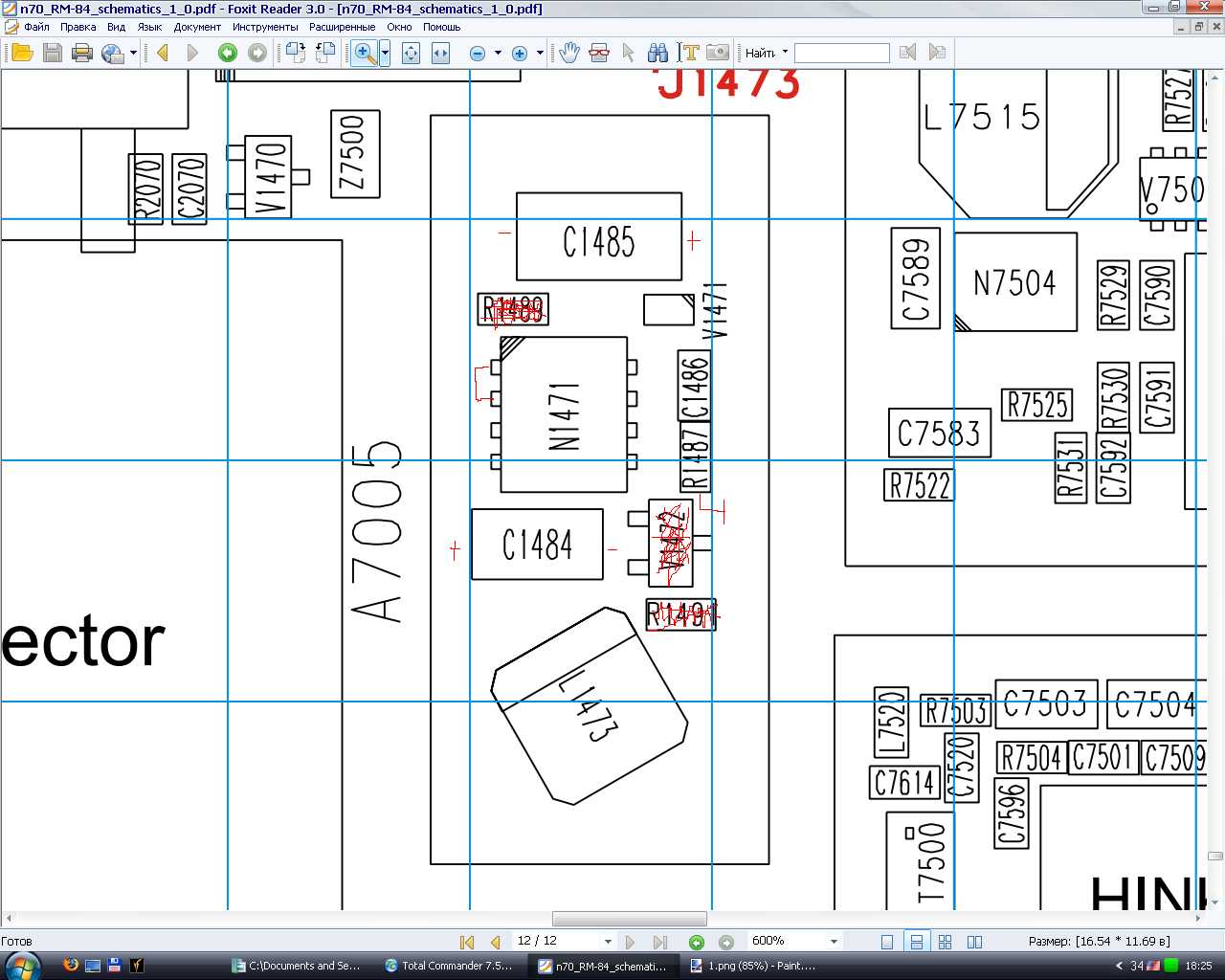

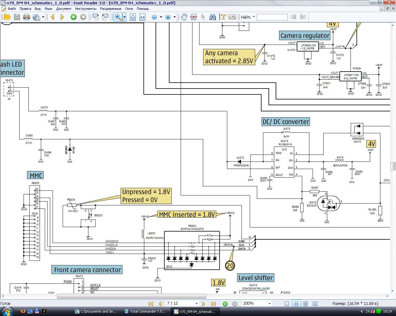

    Вот знакомый подогнал плату от мертвой нокии N70, схему рисовал с его слов если где ошибся не пинайте. Он драйверами с этой мобилы уже давно пользуется, ему они очень понравились. Вылаживаю схемы, жду ваших коментариев.[attachment=0:23bioef5]n70.rar[/attachment:23bioef5]

    [attachment=2:36aef3hn]1.jpg[/attachment:36aef3hn][attachment=1:36aef3hn]2.jpg[/attachment:36aef3hn][attachment=0:36aef3hn]3.jpg[/attachment:36aef3hn]

    в нокии н72 есть чтонить подобное?

    походу это стабилизатор тока для вспышки, он используется на всех нокиевских смартах с такой вспышкой как на н70
