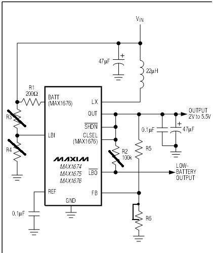

    Собирал навесным монтажём для проверки, выдаст ли MAX1674 нужный мне ток или нет. Пока паял, загубил одну микросхему (и какой муд@к эти планарные корпуса придумал). Схему выбрал из даташита которая на 7-м рисунке, только выбросил R2, R3 и R4, т.к. они используются для индикации разряда батарейки, а R6, R6 заменил одним подстроечным (Добавлено: от этой схемы отказался и сделал по рисунку №5, чтобы на выходе было строго 3.3В). Все детали, включая дроссель - покупные. Кондёры не танталовые (обычные электролиты). Последовательно с лазерным диодом подключил резистор 1 Ом на всякий случай.

    Вот схема по которой я питал свой красный:

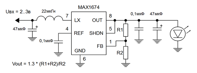

    Схема с регулируемым выходным напряжением такая:

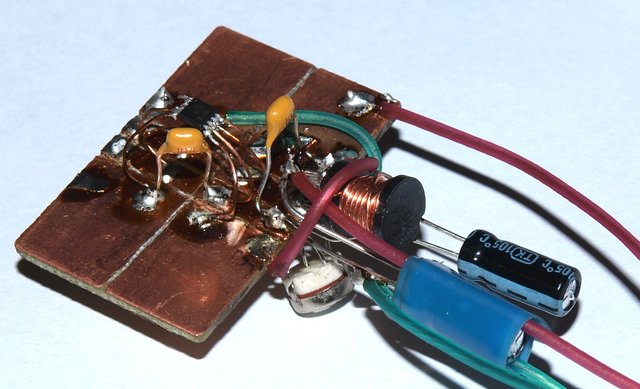

    Ясно. Значит буду разводить плату. А пока что это чудо выглядит вот так (во вложенном файле).
    PS: все детали для драйвера обошлись в 149 рублей, включая микросхему

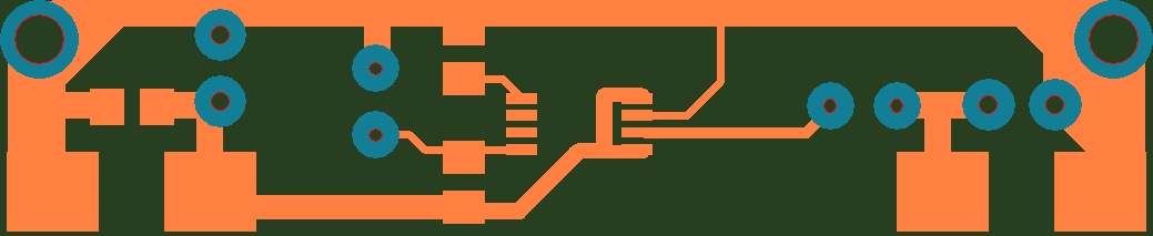

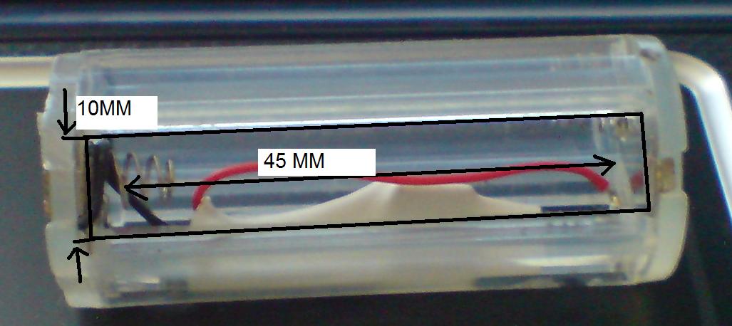

    НАРИСУЙТЕ ПЛИЗ ПЕЧАТКУ К ЭТОЙ СХЕМЕ ВОТ ТАКИХ РАЗМЕРОВ 45*10 НА СМД КОМПАНЕНТАХ ПЛИЗ.....

  16. ArtDen
    Re: Собрал драйвер на MAX1674
    questforwin, ещё R1 вычеркни, т.к. он только для MAX1676 используется. А развести плату не проблема. Главное - это её реально изготовить и спаять, т.к. корпус микросхемы очень маленький :)

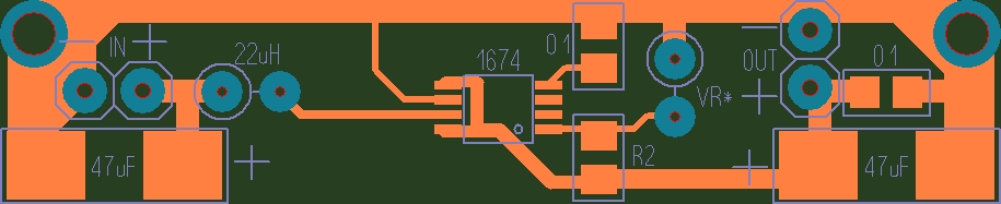

    Я пока развёл и изготовил плату покрупнее. На ней экспериментировать легче. И детали проще паять. Чуть позже сделаю микро-вариант платы, если не остыну к этому делу, а то жечь всё вокруг как-то уже надоело :)
  17. questforwin
    questforwin Пользователь
    вот корешь подсобил :)

  18. questforwin
    теперь осталось алату сделать и паять :)
  19. questforwin
    если кто чё может добавить, исправить.... милости прошу :)
  20. ArtDen
    questforwin, так ты от одной батарейки собрался драйвер питать? Если да, то решение неудачное.
