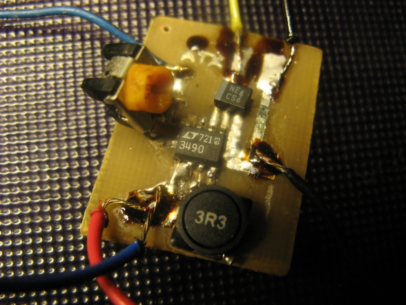

    Приветствую, сегодня был изготовлен драйвер на данной мс. Данная мс была выбрана потому, что имеет непосредственную остановку выходного тока от 0 до 350мА (внешний токовый резистор не требуется), питание от 1 или 2 щелочных батареек или аккумуляторов, автоматическое выключение при напряжении 0.85В на элемент, высокая чстота работы: 1.3МГц, как следствие малые размеры индуктивности и ёмкости, удобный для монтажа корпус SO-8. Фото прилагается.

    а что за лд был подключен?результаты?
  3. napalm_atx
    napalm_atx Новичок
    Диод из привода Nec ND-3540A, выше 150мА ток не поднимал, диод греется, радиатор ещё не готов
  4. yuri
    yuri Новичок
    Эту микруху бы для мощного фиолета (как и LTC3454), да ограничение выходного напряжения мешает. :(
