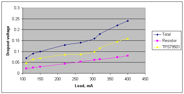

    Чем больше ток - тем больше падение напряжения на стабилизаторе. Поэтому выкладываю ещё замеры:
    (может быть чуть завышено из-за сопротивления проводов)
    [attachment=7:1lqc9ord]TPS79501-LD-Driver_test_dropout.png[/attachment:1lqc9ord]

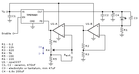

    Схема: (Обновлена 14 августа!)
    [attachment=0:1lqc9ord]TPS79501-LD-Driver.png[/attachment:1lqc9ord]
    R2-R3 устанавливают минимальный ток.
    R5 ограничивает максимально возможный ток.
    R4 - собственно чем настраивать в этих пределах
    Rext - если не нужно - оставить разомкнутым. Либо кнопку (тогда реализуется 2 режима: слабый ток для прицеливания и полный ток при замыкании (установленный R4).
    Либо резистор для регулировки яркости (что я и сделал).
    Теоритически можно и модуляцию (Обязательно проверить осциллографом, что из этого получится!).

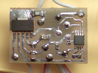

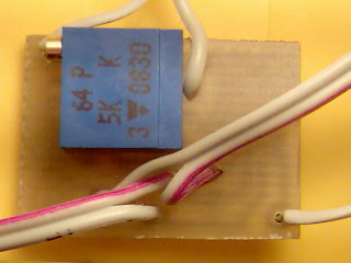

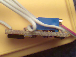

    Фотки:
    [attachment=6:1lqc9ord]foto514.jpg[/attachment:1lqc9ord]
    [attachment=5:1lqc9ord]517.jpg[/attachment:1lqc9ord]
    [attachment=4:1lqc9ord]518.jpg[/attachment:1lqc9ord]
    [attachment=3:1lqc9ord]520.jpg[/attachment:1lqc9ord]
    Печатная плата:

    Странно...... мне казалось, что коэффициент стабилизации на ОУ должен быть лучше...... :confused:
    Что-то похоже, что ОУ не вполне корректно работает.... либо из-за нехватки питания.... либо еще из-за чего...например возбуд схемы...
    и не очень понятен смысл установки U1:A.. :confused: ...ток регулировать можно и соотношением R2/R3...

  9. INFERION
    Странно что напряжение на входах ОУ ниже порога, при котором они нормально работают. Насколько мне известно - оно должно хотя бы на 0,7...0,3V превышать потенциал на отрицательной ноге питания микрухи. Если бы сопротивлекние R1 было 2 Ома, я бы ещё понял, но 0,2... Что если между минусом питания ОУ и общим воткнуть батарейку, плюсом к общему. Характеристики подпрыгнут?
  10. Koner
    Koner Пользователь
    да мне , честно говоря не очень нравиться установка двух усилителей подряд....
    Это приведет к большой задержке в цепи обратной связи, с учетом того , что сам по себе ОУ очень медленный.... как следствие - будут большие выбросы тока при переходных процессах ....
    Регулировать яркость можно и просто резистором R2....
    У тебя же этот ОУ нужен только для усиления напряжения на токозадающем резисторе , до уровня Uоп стабилизатора....1.22 В
    _________________________________________________
    Это я так на обед спешил..... :lol:
  11. INFERION
    Ругать мы все мастера :). 0,2Ом*0,2A=0,04V. Т.е. Ку=1,22V/0,04V=30,5. Дофига короче. Микруха действительно тормоз, а с таким Ку... Первый каскад имеет Ку около 14,5. В общем в схеме всего то требуется заменить R1 на такой, чтоб напряжение падало в пределах 0,3V и более. Но тогда вся фишка Low-dropная пропадает. Я бы сделал по другому - стабилизатор напряжения включил бы по стандартной схеме. А затем поставил балласт на доли Ома. Если так нужна стабилизация тока, то можно просто поставить вместо операционников транзистор с низким напряжением смещения...

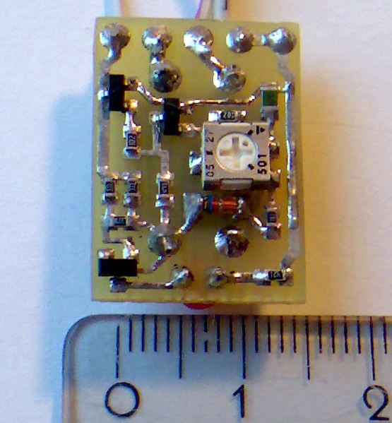

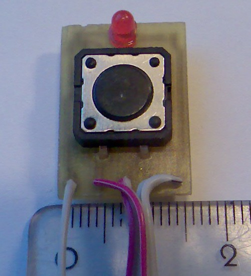

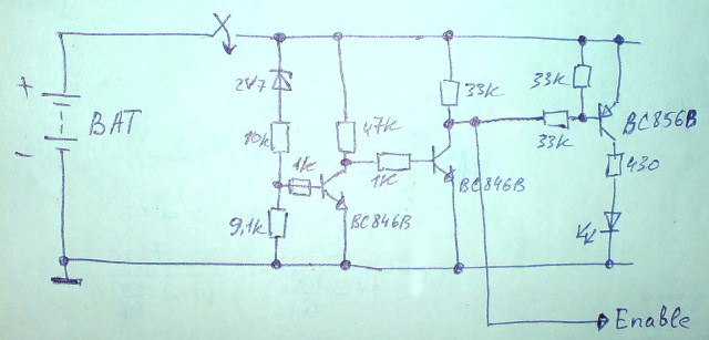

  16. SviMik
    Кому интересна судьба кнопочки, вот продолжение.
    Та версия схемы мне не понравилась, работала не совсем так как хотелось.
    Сделал новую версию.
    Итак, назначение:
    1. Загорается красный светодиод, когда аккумулятор сел (я выставил порог 3.05v).
    2. Если кто качал печатку из первого поста, там есть вход Enable, который стыкуется с этой кнопочкой. Когда батарейка села - лазер не включится. Совместимо с любым стабилизатором, у которого есть вход Enable :)
    [attachment=2:1hfxe0wi]foto554.jpg[/attachment:1hfxe0wi]
    [attachment=1:1hfxe0wi]foto558.jpg[/attachment:1hfxe0wi]
    [attachment=0:1hfxe0wi]2.jpg[/attachment:1hfxe0wi]
    Если кто заинтересовался - печатку могу дать.
    На особую компактность не претендовал, задача была уместиться под кнопку 12*12мм.

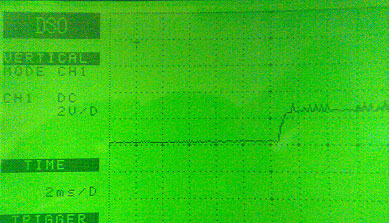

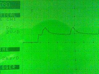

    Мерил напряжние на ЛД осцилографом:
    Только керамический конденсатор, пульсации 150Hz:
    [attachment=1:1ngop5nq]foto579.jpg[/attachment:1ngop5nq]
    Добавил 47мкф электролит. Масштаб тот же:
    [attachment=0:1ngop5nq]foto580.jpg[/attachment:1ngop5nq]

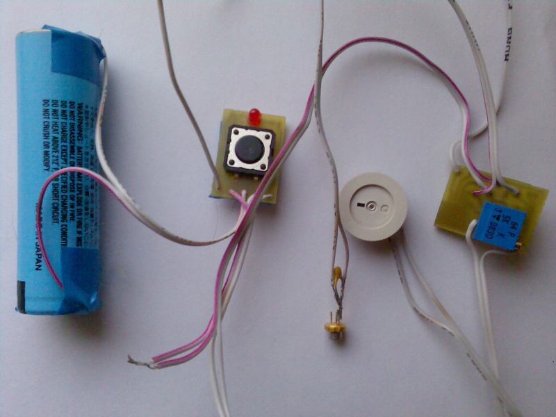

  19. SviMik
    Вся сборка.
    На фотке только конденсатора нет. Но он мелкий, в этой конструкции как раз по высоте резистора на плате, места не займёт.
    Внешний резистор, наверное уже догадались, взял с привода. Приятное колёсико. :) Т.к. я лазером не только на облака свечу, но и с котом играю, нормальный внешний регулятор яркости просто необходим. Максимум задаётся резистором на плате, а внешним можно раза в два приглушить (надо будет ещё резисторы попримерять, надо больше диапазон для внешнего).
    Наверное заметили, что обе платы одинакового размера. Планирую в корпусе разместить одну под другой :)
    [attachment=0:30jospzf]foto581.jpg[/attachment:30jospzf]
