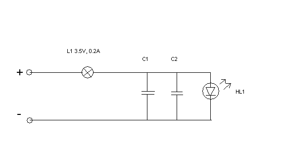

    Из обычной лампочки от фонаря можно сделать драйвер.
  2. Виктор
    Виктор Новичок
    Короче если взять лампочку накаливания, например, 3,5В на ток 0,2А, то она через себя не пропустит ток больше, чем на ней написано. Таким образом устроены бареттеры- стабилизаторы тока. Эту лампочку нужно подключить последовательно с ЛД, тогда при любом напряжении питания она пропустит на него только 0,2А. То что нужно. Стабилизация тока в этом случае происходит из-за изменения сопротивления спирали в зависимости от напряжения. Чем больше напряжение, тем ярче спираль, тем больше ее сопротивление и наоборот. В итоге стабильные 0,2А тока мы получим через ЛД при широких диапазонах напряжения. Это для тех, кто не может собрать драйвер на микросхеме. Я так делал, когда питал электродвигатель. Так что на всякий случай надо проверить сперва на обычном светодиоде.[attachment=0:z0xs6md3]Схема.GIF[/attachment:z0xs6md3]

    Имхо не лучше резистора.
  4. Виктор
    Виктор Новичок
    Лучше. При резисторе при изменении напряжения бкдет меняться и ток через него и через ЛД. А при лампочке ток всегда останется одинаковым.
  5. EVIL_USER
    Ну насчёт всегда одинаковым это вы загнули имхо.
    В некоторых пределах конечно может и будет работать, но на этой фигне сильно много энергии теряться будет.
    Надо будет потестить лампочку, если руки дойдут
  6. Artemka
    Диоды лишние? не пробуйте даже! ЛД это не моторчик. во время включения, пока нить холодная, она маленькое сопротивление имеет, в итоге при включении то 0.5 ампера прыгнет)) а вот потом уже стабилизировать начнет.. скорее всего трупик))

  8. EVIL_USER
    Ну не на диодах же тестить)
    К тому же я изначально был уверен в провальности мероприятия и тестить собирался исключительно чтобы доказать аффтару его неправоту :crazy:
  9. suslox
    артемка как всегда прав ;)
    лучше уж хотя бы самый простой драйвер собрать или на лм317
  10. Aleksandr
    Прикольно былоб использовать такой "драйвер" для запитки мощного лд ватт 5 к примеру, от света лампочки ни луча ни точки не увидиш и корпус козырненько так нагреется..... :lol: :ROFL:
  11. suslox
    я всетаки думаю, что лампочка и бареттер это совершенно разные вещи :)
  12. X_Max
    X_Max Новичок
    поправочка...
    холодная нить лампы в 10-12 раз меньшее сопротивление имеет, а значит ток будет 2-2,4 ампера (в случае если источник питания потянет). Но! даже такая схема работать будет и диод не сгорит, только при одном условии - параллельно ЛД ёмкость ставить минимум 2200 мкф, лучше 4700 или даже 10000 мкф на 6,3 вольта, они не очень громоздкие, он своим зарядом как раз и сгладит мощный импульс разогрева нити.
    П.С. лампу лучше брать из расчёта чтоб в пол-накала светилась и ток в 1,5 раза больший (например, если на лампе просаживается 2,5-3 вольта и желаем ток через диод 200 мА, тогда берём лампу 6,3В/0,3А) в этом случае нелинейность ВАХ лампы будет выше, что собственно нам и нужно
