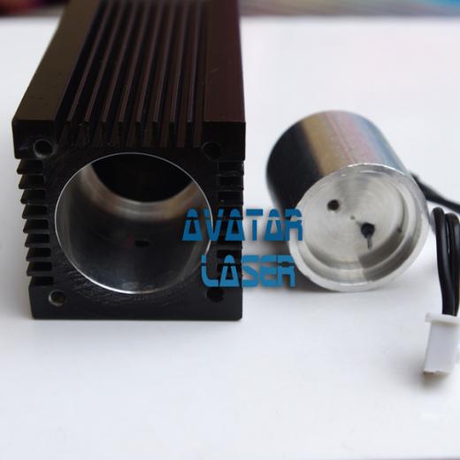

    У меня была идея сделать в каком-то смысле универсальную плату для диодов. Я заказал корпус для своих диодов (см. вложение), питание для них я хотел сделать в виде платки 33х33 мм, которую можно было бы прикрутить с торца. Хотелось разместить там вход USB 3.0, USB mini-B и USB micro-B, и, возможно, для батареек (всё только для питания). Всего по задумке 3 стороны, и на каждой по 2 разъёма (3 USB, диод, вентиль, 2-пин какой-нибудь). Поэтому микросхему я хотел всё в одном, чтобы маленькая и умная была. Вопрос разводки и пайки открыт. Но мысль была создать универсальное устройство и попытаться продать штук 10 с наценкой 10-15% от себестоимости, чтобы наиграть себе 1-2 штуки. :oops:
    И опыт, и качественное желаемое, а не то, что дают.
      21,4 КБ
      538
