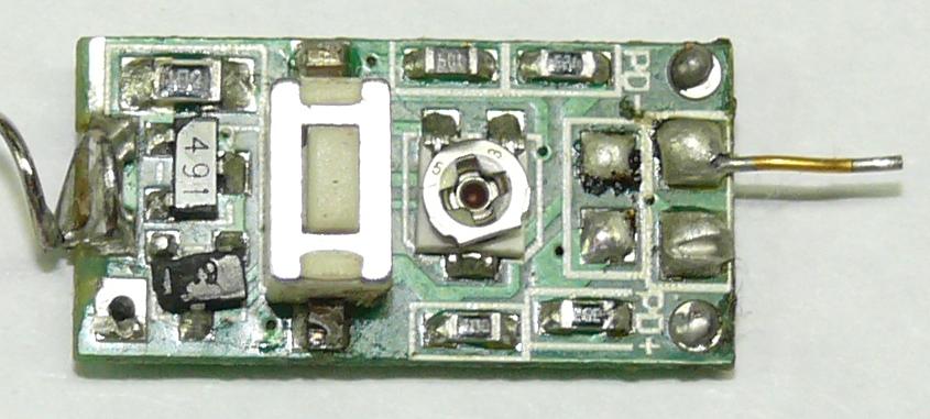

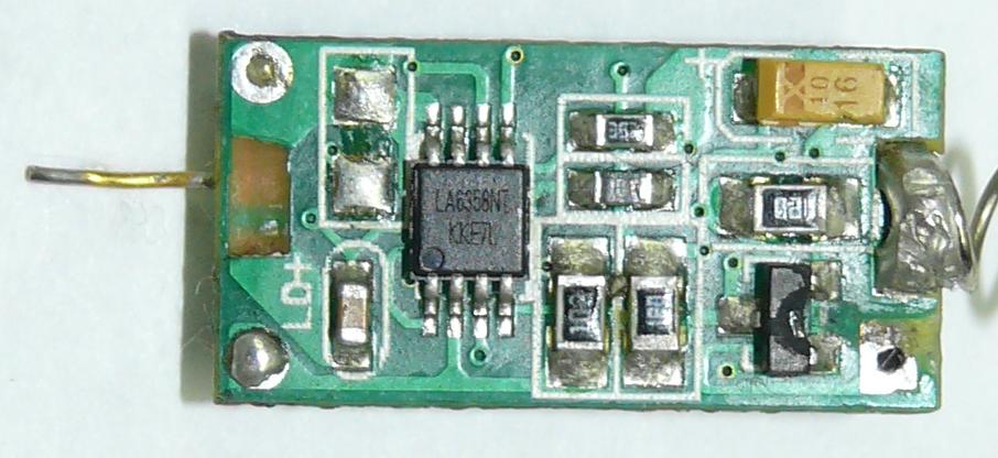

    на сканах ничё не видно...у другана сфоткал
      72,3 КБ
      1.007
      61,8 КБ
      1.049
    2.703
    любопытно....нет силового транзюка как привычно...хм....полетело 2 транзистора причем...
    надо искать фоты аналогичных плат :(

    транзюки не полетели...эта плата валялась в ящике с инструментами(как мне бывший хозяин сказал)...и что подключалось к контактам PD- и PD+? не датчик ли какой?
    2.703
    мож это сам лд...
  20. Саня
    Саня Пользователь
    165
    Костромская обл.
    нет...лд к другим контактам...там нога лд на фоте
