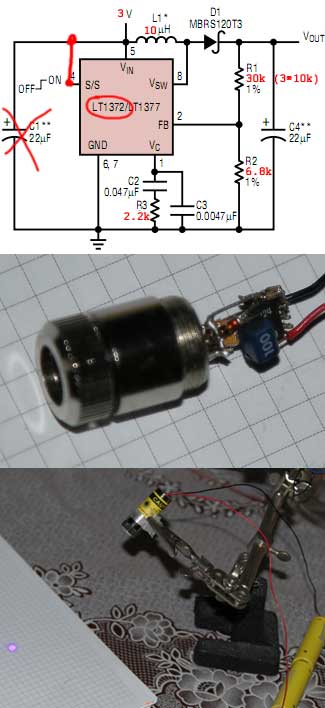

    Микросхема LT1372. Рабочая частота - 500Кгц. Минимальное напряжение на входе - 2.7В.
    Схема издаташита, с небольшими изменениями (выделил красным)
    Собрал навесным монтажом. Хотя уже есть набросок платы. При использовании 0603 элементов и 2хстороннем монтаже получается 6x15 мм.
    Резистор R1 необходимо подобрать под нужный ток для конкретного диода. Чем больше сопротивление, тем больше напржение на выходе.
    С данными номиналами, при питании от 2х батареек АА модуль плавит пластмассу.
    Стоимость получилась около 60р. Из них 50р. микросхема и ~10р все остальное(резисторы).
      29,7 КБ
      1.818

    Диапазон регулировки до 35вольт на выходе, при питании от 2.7В минимум (2 пальца)
    Если вместо R1 установить переменный резистор, можно будет регулировать выходное напржение, соответственно и ток.
    Для блюрэя с лихвой хватит, дяже для 16x .
    Плюсы - довольно высокая частота преобразования - 500кгц и довольно маленькая навесная индуктивность - 10mH
    И все это при довольно низкой стоимости.
    http://lasers.org.ru/shop.html?page...page=flypage.tpl&product_id=43&category_id=11
    INFERION не увидел преимуществ лм-ки...
    И обвес больше на резистор и ток меньше в полтора раза. Макс. выходное напряжение у лм-ки 14В а у 1372 - 35В.
    Разве что по минимальну напряжению питания - но это сомнительное преимущество при мощных нагрузках.
    1,5а микросхемы в таком маленьком корпусе без внешних транзисторов никогда не дадут!

    Откуда такая информация? основано на личном опыте с данной микрухой? 1.5А - заявленный производителем максимум. То, что микросхема выпускается в немаленьком корпусе (как чиповом, так и диповом) - говорит за то, что внутри встроенный силовой ключ. Собственно - не вижу причин, которые непозволят выжать из оной микры хотя-бы 2/3 максимально заявленного тока.
  9. ivasi
    ivasi Новичок
    suslox, нужно понимать специфику работы подобных преобразователей.
    В спецификации указвается ток строенного ключа а не ток нагрузки.
    При входном напряжении 5 вольт и выходном 12вольт Lt1372 выдаст 350mA - чуть больше 4 ватт. То есть при выходном напряжении 5 вольт ток будет ~0.8А. Для блюрэя хватит за глаза.

    ХМ, тоесть мне вполне хватит для питания схемы одного LI-ON 3,6В с емкостью 300мА, без каких либо изменений в схеме, только остается подобрать резистор R1 что б запитать блю ЛД током 110-120мА, правильно понял?????
  11. ivasi
    ivasi Новичок
    Да, все верно. Вопрос лишь в том, насколько хватит этого аккумулятора.
