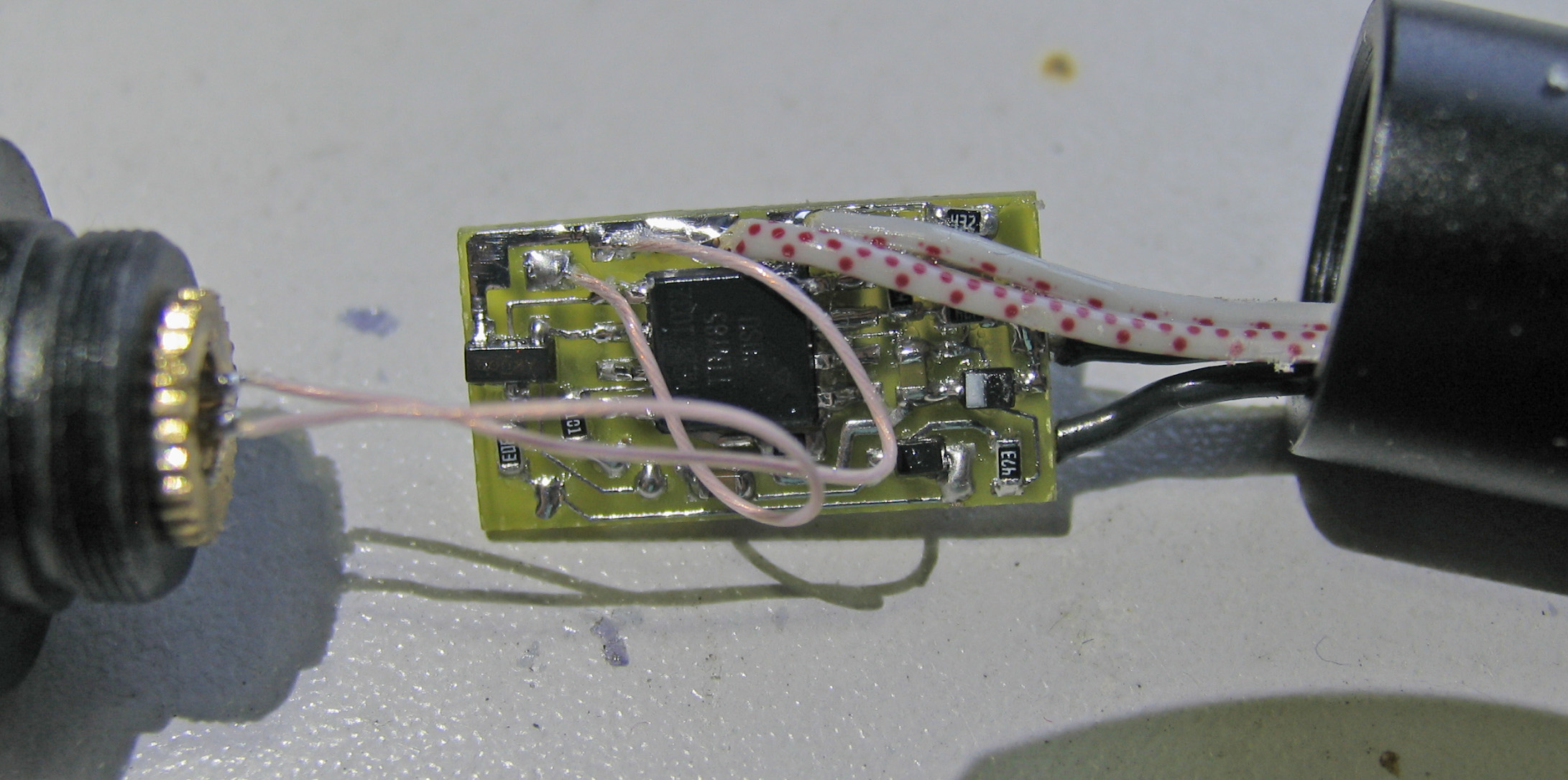

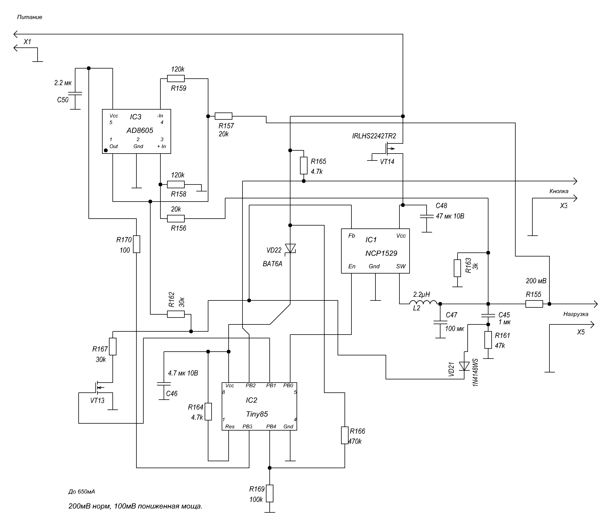

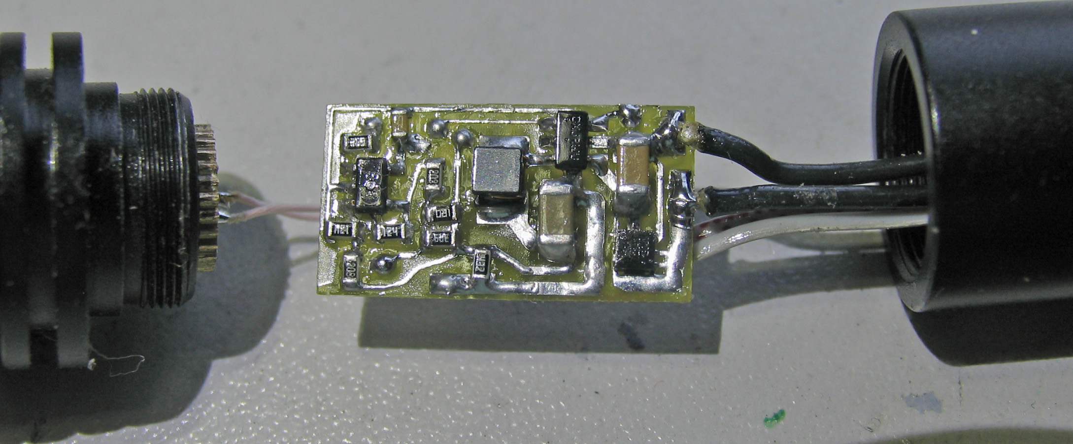

Недавно сделал новую версию драйвера в модуль, добавил защиту от переполюса тепрь можно полярность менять и не чё не будет. Всё как обычно для понижалок 2 уровня мощности. Индикатора тут нет. Под модулем имелся ввиду не аикзис, такую бяку я без необходимости не юзаю.
жжошь как обычно) к микре за 30р навешал еще на пару сотен, это еще не считая количества элементов а вообще я думаю, что данной схеме все же место в общей теме по нцп1529...
Нее, вот тя как всегда пугают норм схемы, тебе надо всё просто, а ведь просто хорошо не бывает! Данная схема не имеет не чего общего с той что торчит там. В всего собрано 3 для 3-х модулей, на двух трубах давно, и еще одна для телескопа.
Схема не из раздела вымышленных. Да замечу что данная печатка требует 0.17мм дорожки, и 0.16мм расстояние, дорожки выходят между выводами SO8. Плата выглядит некрасиво, лак добавляет блеска еще. Куда красивее с тёмной маской.
Да, лимита напруги в понижалках низковольтных нет. А питать диод напругой я бы не решился. Всё как полагается общий -. Где кристалл изолирован можно без ОУ обойтись, но там нагрузка будет подвешена уже.
